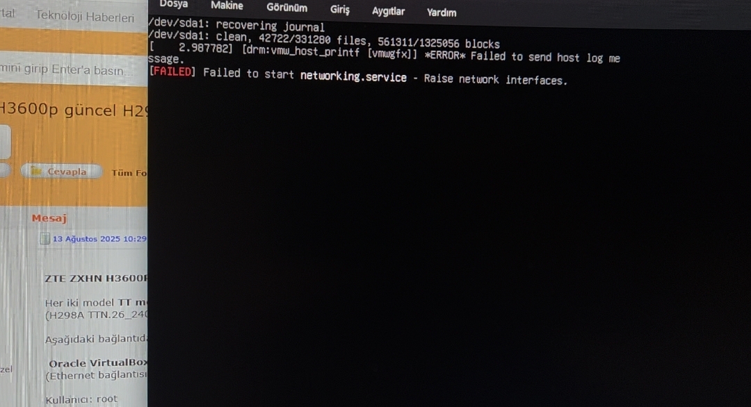

Debian sanal makinesi açılırken "Failed to start networking.service - Raise network interfaces." hatasıyla birlikte açılıyor. Bu hata sebebiyle de modemin gözükmediğini düşünüyorum. Çünkü script modemi görmüyor. Yardımcı olabilecek var mı?
@atplsx
Windows tarafında ise Powershell scriptini denediğimde "...\zte.ps1 cannot be loaded because running scripts is disabled on this system" hatası ile karşılaştığım için "powershell.exe -ExecutionPolicy Bypass -File .\zte.ps1" komutu ile çalıştırdım ve script yine modemi görmedi. Başlatma şekliyle alakası olabilir mi?
Edit: Scriptin github sayfasını veya .sh dosyasını paylaşabilirseniz de çok memnun olurum.

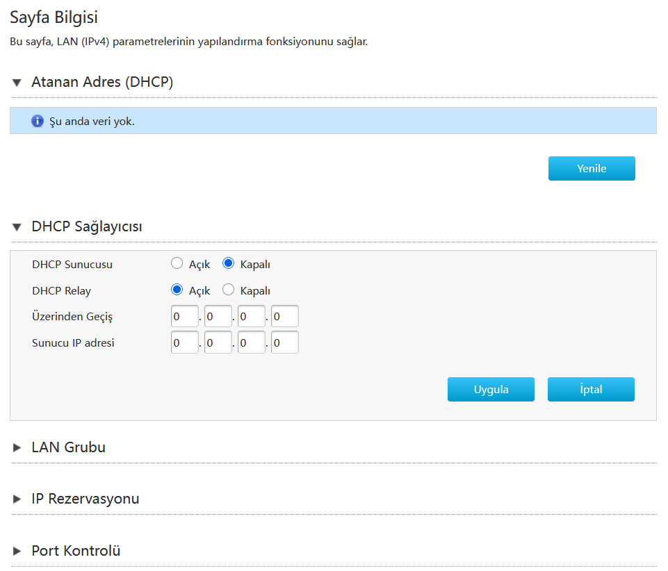

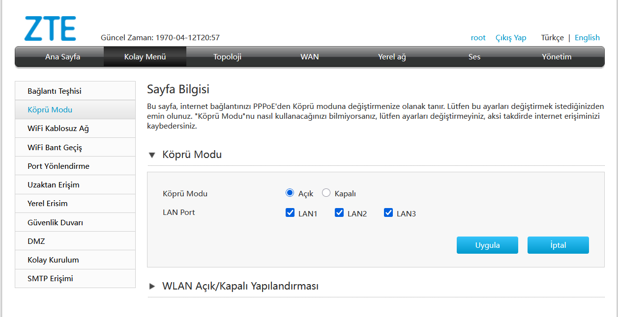

Elimde Tp-Link Archer C5V var birde ZTE H3600 V9 var. PPPoE şifresi mevcut. Normalde ONT'ye tanımlı Router ZTE, onunla bir ayar yapmadan internete çıkabiliyorum. Ama amacım Tp-Link'i ana router ZTE'yi AP olarak ayarlamak. Bir türlü yapamadım. Tp-Link'i ana router yapabiliyorum. Gerekli kullanıcı adı şifre vs. sıkıntı yok. Ama bu ZTE olmadı. Normalde tersi durumda Tp-Link AP olabiliyor. DHCP'yi direkt kapatma ayarı var. ZTE'de 2 seçenek var tamamen kapatamıyorsun. Ya DHCP Server'ı kapatacaksın yada DHCP Relay'ı. Kanser etti beni.
Akla gelebilecek herşeyi denedim inatla çift ip oluyor ve internete çıkmıyor. (Şu andaki attığım ayarlarda ZTE ana router Tp-Link AP olarak ayarlanmış)
Bu Root yetkisi ile bu problemi aşabilir miyim sizce?
< Bu mesaj bu kişi tarafından değiştirildi weeknd -- 15 Kasım 2025; 22:33:39 >
10 ay (937 mesaj)

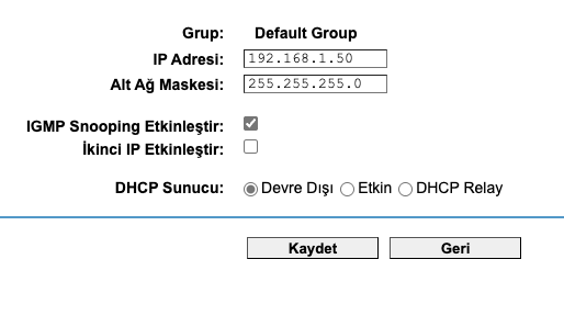

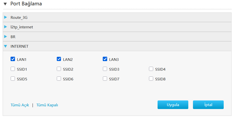

Ben de evde AP olarak kullanıyorum ve ayarlarım aşağıdaki resimlerde. Ayrıca bu şekilde AP olarak kullanmak için root yapmaya gerek olmadığını, root yaptıktan sonra anladım.
< Bu mesaj bu kişi tarafından değiştirildi Sunmedia -- 29 Aralık 2025; 11:20:56 >

10 ay (198 mesaj)
En kısa sürede deneyeceğim hocam teşekkür ederim 🙏

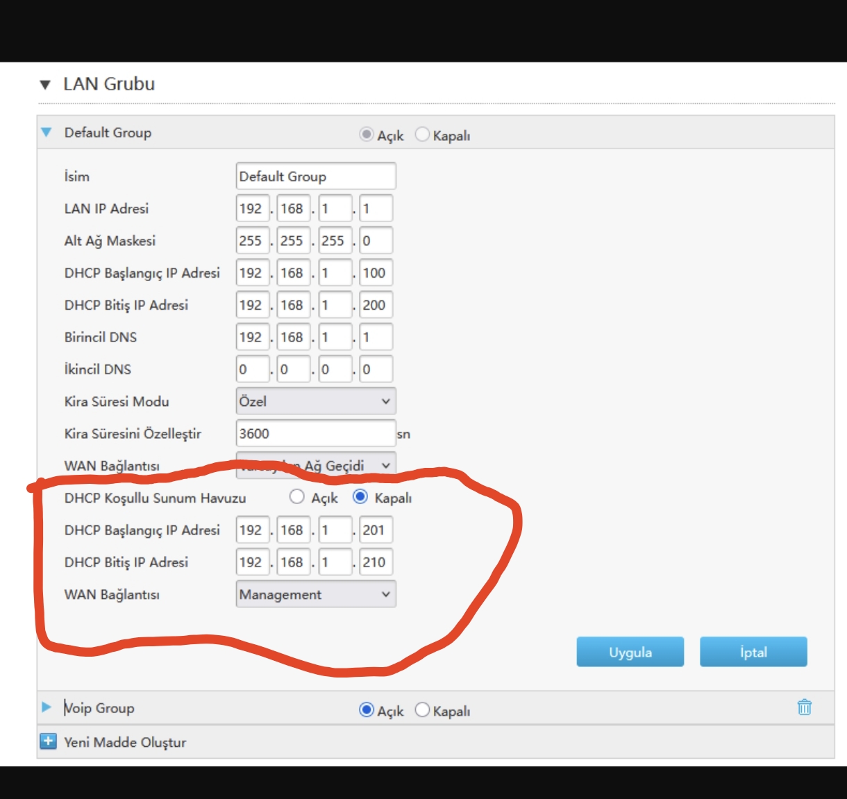

Bu arada Yerel Ağ > LAN kısmında LAN Grubu ayarlarını da gösterebilir misiniz? (Default Group'un solundaki oka tıklayınca açılıyor.)
< Bu mesaj bu kişi tarafından değiştirildi weeknd -- 21 Kasım 2025; 21:34:15 >
Bu mesajda bahsedilenler: @Sunmedia
10 ay (937 mesaj)
Lan grubunda bir ayarlama yapmamışım. Ama ben bir tane de ofiste kurmaya çalıştım. Tüm ayarlar aynı olmasına rağmen sorun yaşadım. şöyle ki ios cihazlar ilk ip alırken sorun yoktu, ama ip izlemeyi kapattığımda veya açtığımda router i reboot etmezsem ip alamamaya başlıyordu. Bende sorunsuz çalışan H298A yı kullanmaya karar verdim. Ama evde H3600 sorunsuz çalışıyor. Kablosuz kalitesi ise kullandığım profosyonel cihazlardan daha iyi.
Bu mesajda bahsedilenler: @weeknd
W
10 ay (198 mesaj)
Default Group'un içindeki ayarları sormuştum hocam ama sağlık olsun sıkıntı yok. Wifi7 Router satın aldım artık. Ürün geldi ve 2 tıklamayla AP olarak kurdum :)
İnat ettim bu ZTE ile ama zaman kaybı olmaya başlamıştı. Kutusuna kaldırdım artık, abonelik bitince teslim ederim.

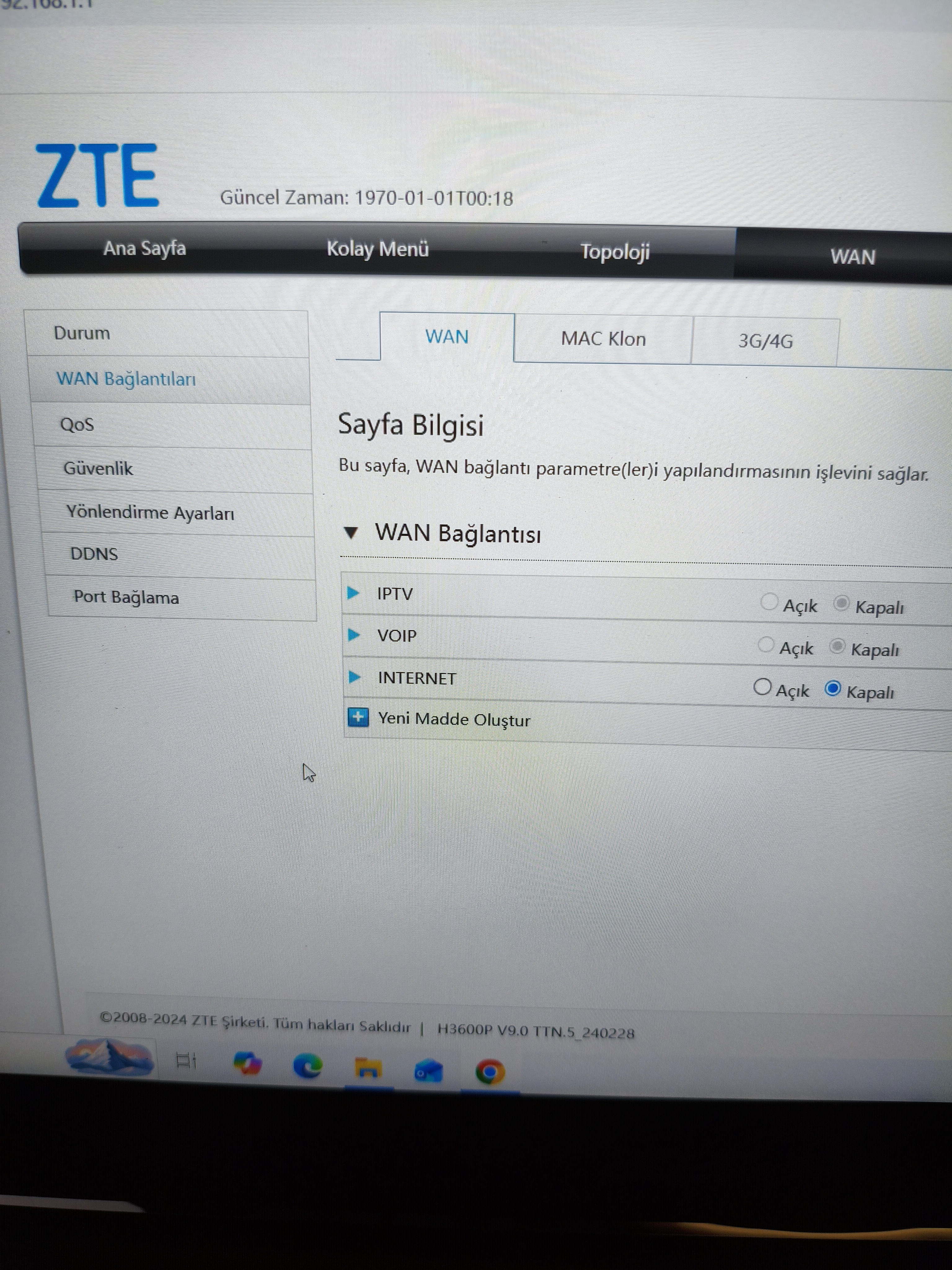

Merhaba bu management bende çıkmıyor benim cihaz turktelekom h3600p v9.0 wan bağlantıları bölümünden manuel olarak yapmaya çalışıyorum kayıt et dediğimde kayboluyor hemen farklı bir yol var mı?
