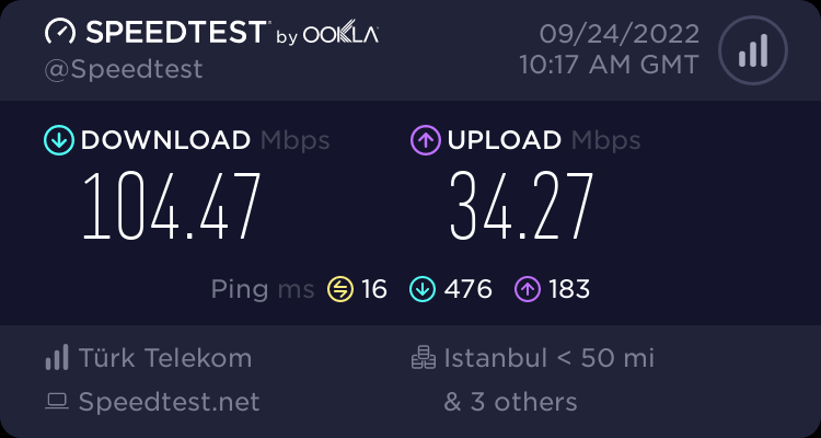

4 yıl (93 mesaj)
Sonunda başardım :)

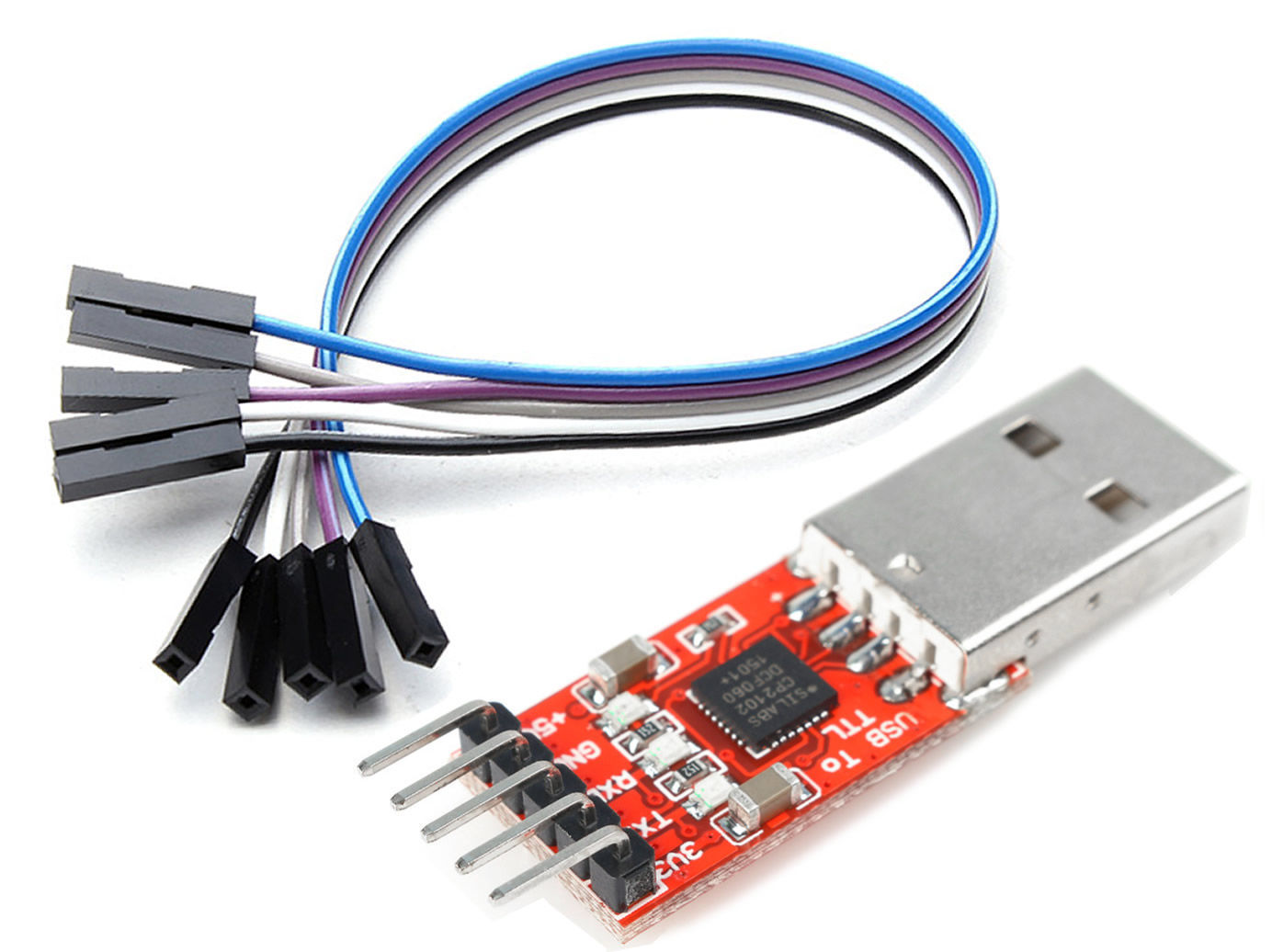

3 yıl (293 mesaj)
openwrt wikiye de yazdım. cp2102'ler güzel çalışıyor, yazıcıoğlundan 40 liraya aldım.

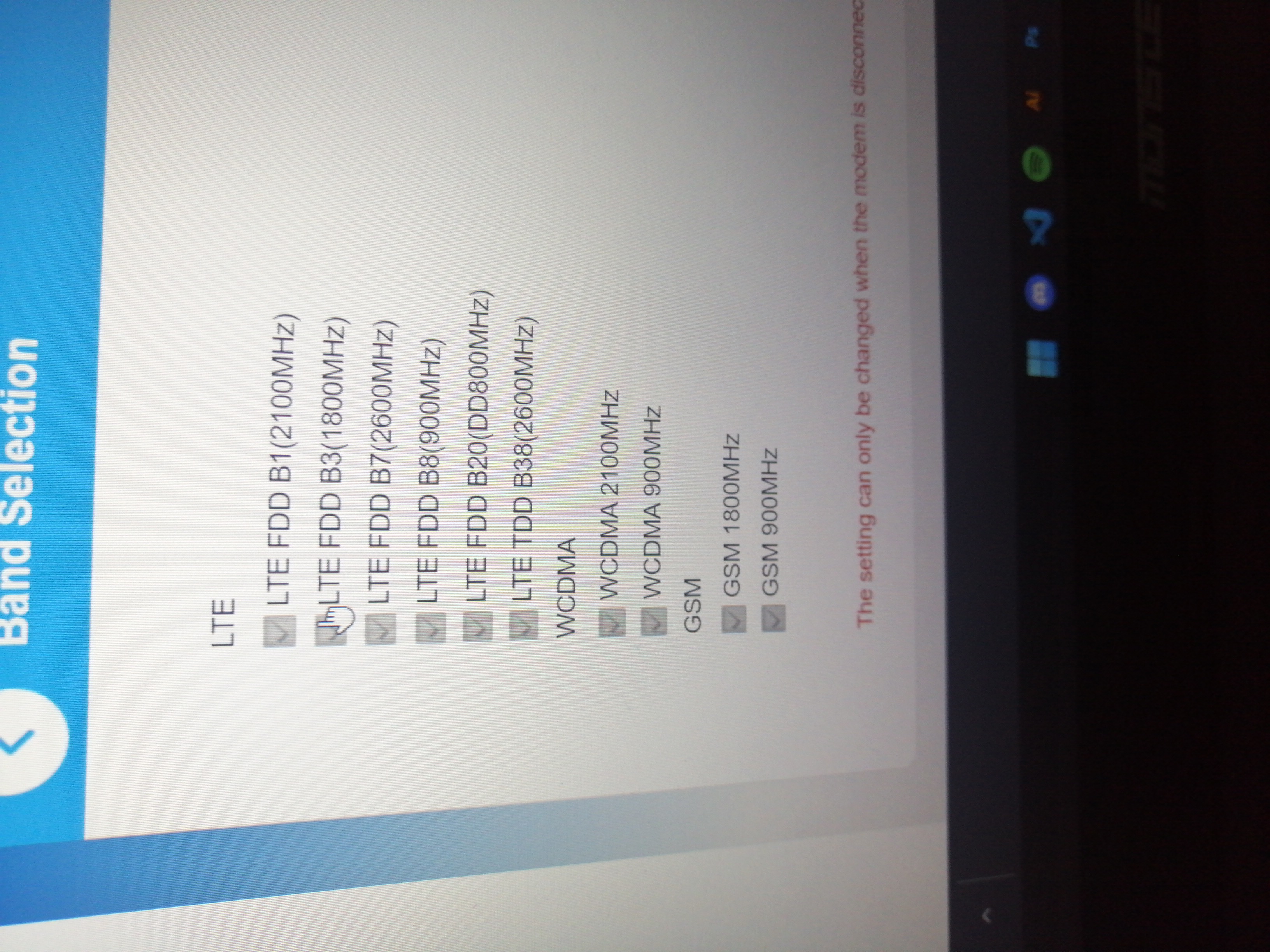

3 yıl (293 mesaj)
3ginfo güzelmiş. Bu modem b7'de canavar gibi çalışıyo be.
