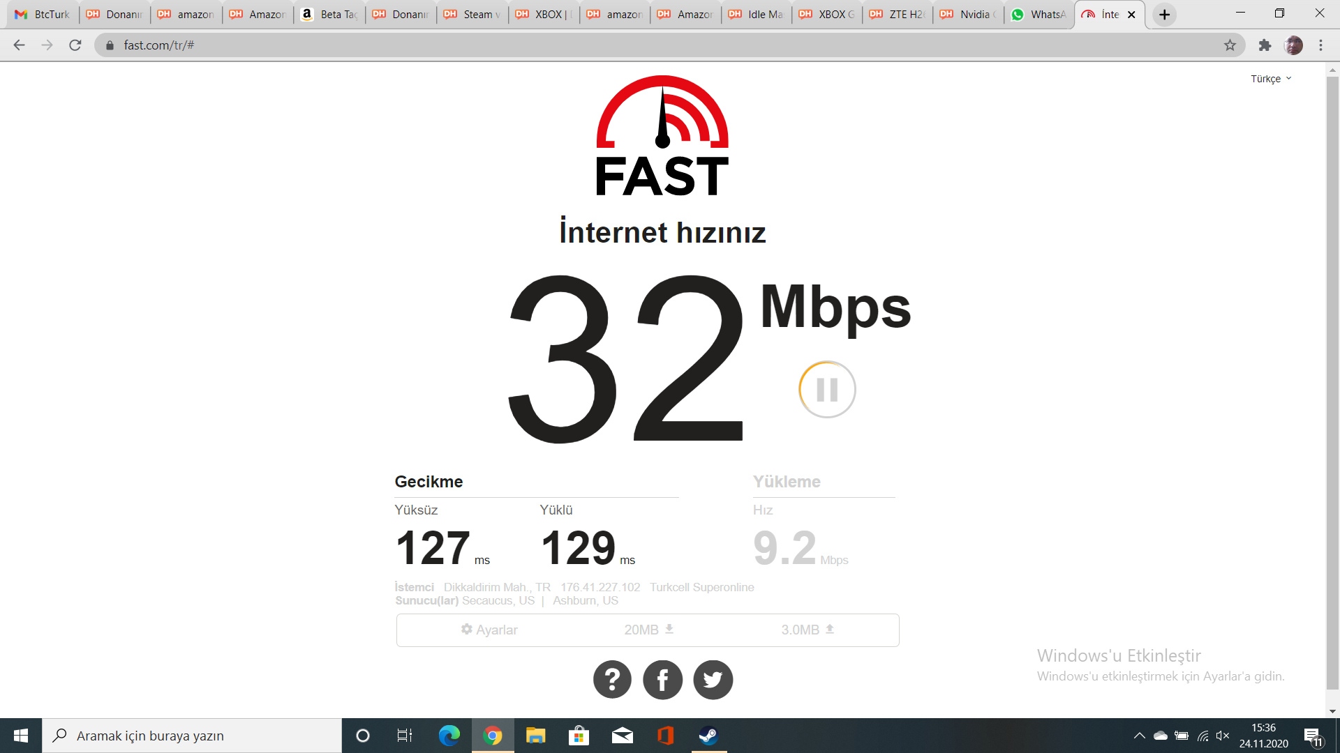

Zte ye yeni geçtim. Kablosuz berbat. Speedtestte hep farklı sonuç alıyor. 35 olması gerekirken 3-15 arası oluyor.
Steamden oyun indirirken bir kaç dakika çok kötü sonuç alıyor sonra 4megabyte full indiriyor. Durdurursam devam etmiyor.
< Bu mesaj bu kişi tarafından değiştirildi Guest-C2E26CFC3 -- 22 Kasım 2020; 21:28:58 >
şimdi çok iyi. Neden böyle oluyor. sabah çok kötüydü. Şimdi çok iyi. 5g de gayet sorunsuz fortnite oynadım
