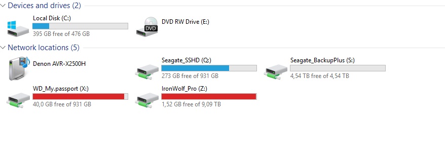

Arkadaşlar bugün farkettiğim bir problemi yazıyorum, sizdede böylemi yardımcı olursanız sevinirim;
Zidoo z10 da sağ taraftaki USB 3.0 portlarına aynı anda 2 HDD bağlayamıyorum sadece 1 tanesini görüyor. disklerin yerlerini değistirdim ama birşey farketmiyor. ön taraftaki 2.0 portuna taktığım zaman sorun yok. disklerin durumunu aşağıda yazıyorum ve resim atıyorum:
1- Disk Q: yan tafaftaki sata portu ile bağlı
2- Disk S: yan taraftaki USB 3.0 portuna bağlı
3- Disk X: ön taraftaki USB 2.0 portuna bağlı
4- Disk Z: Z10 içerisine takılı 3,5 inch HDD.
2 ve 3 numaralı disklerin ikisinide USB 3.0 portlarına bağlamak istediğim zaman bir tanesini görmüyor hiçbir şekilde.

Bende bir problem olduğunu düşünüyorum, ayrı ayrı tek HDD ile iki portta çalışıyor 3.0 ama aynı anda 2 HDD birisi çalışmıyor. Sanki bir bant genişliği sorunu var ve göremiyor 3.0 aynı anda 2 tane.

adaptör ü 12 volt 3 amper bu da 36 watt eder
cihazın kendisi kaç watt kullanıyor bilemem ama 3.5" diskler 15watta kadar güc çeker satadaki de bir o kadar usbler 5 watt desen muhtemelen adaptor besleyemiyordur
bu cihazlardaki baglantılar hepsini doldurun diye değil alternatif bağlantı için
adaptörün amperini yükseltin muhtemelen çözülür 12 volt 5 amper filan alın kaliteli bir sey olsun made in china olmasın aletin orijinali made in china zaten

Hocam baglantilar hepsini doldurun diye degil derken saka yaptiginizi dusunuyorum : ) aksi halde cihazin kaldirabilecegi sayida koyarlardi bizde ugrasmazdik. adaptoru hatirlamiyorum ama ilk zamanlarda burada yazmistim standart olani degil daha guclu adaptor kullaniyorum. ayrica 3.0 portlardan ikisi ayni anda calismiyor lakin disklerden birisini 2.0 porta takinca guc konusunda bir sorun yasamadan calistiriyor. suan 4 tane disk bagli ve hepsini goruyor ama 2.0 kullanmak istemiyorum. Yuksek bitrate filmlerde okuma hizinda sorun cikartabilir.

2.0 portunda yüksek bitrateli filmlerde hiç sorun yaşamadım. Halihazırda diskler 2.0 bağlı. Problem yok o konuda. Tabiki yine de 3.0 portlardaki sorunun çözülmesi lazım
Bu mesajda bahsedilenler: @Samx777
