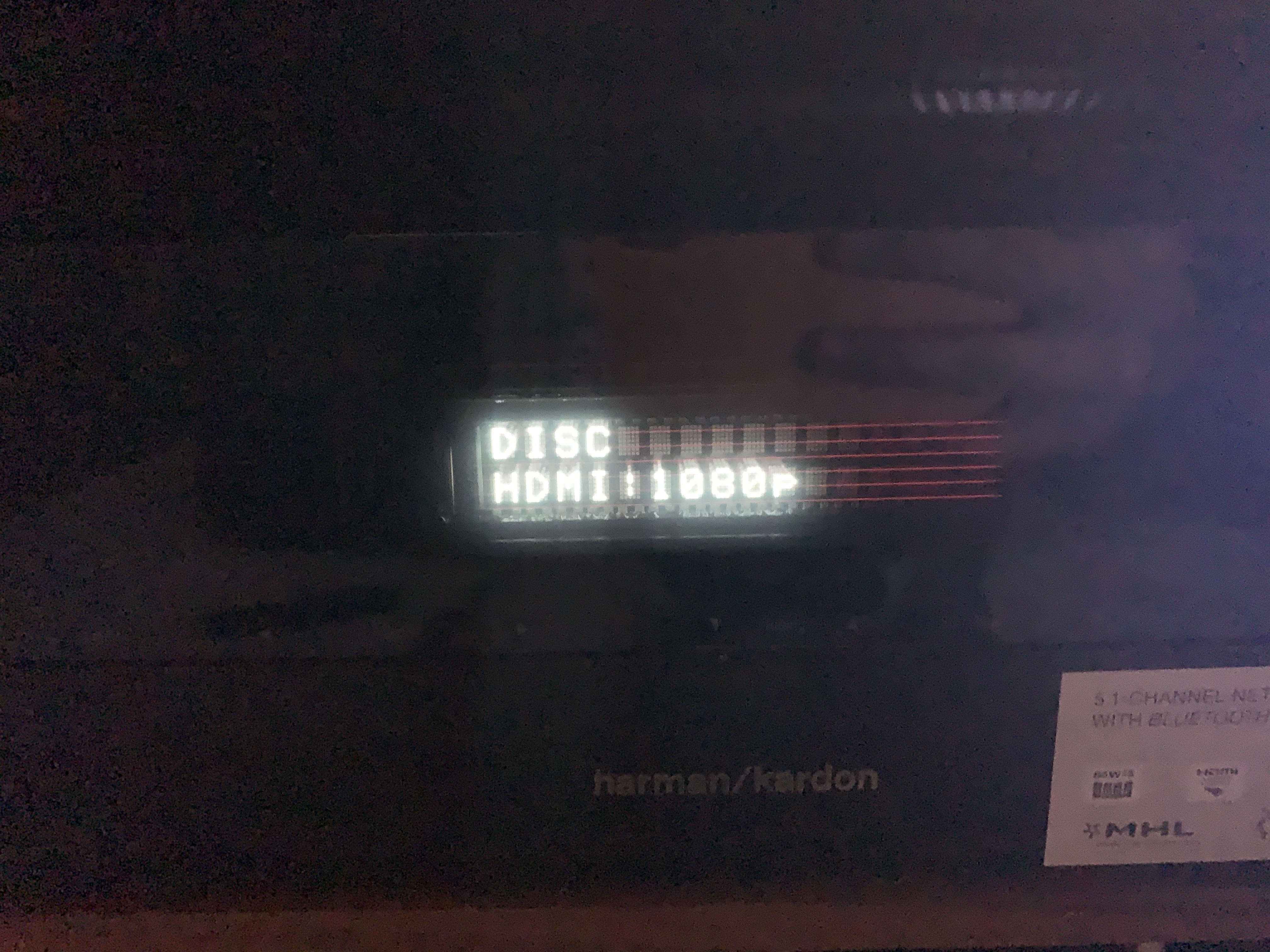

Merhaba dostm birşey dikkatimi çekti film başlarken avr üzerinde dolby truehd yazdıktan sonra HDI 1080 yazıyor ve bunu her filmde yapıyor daha önce dikkatimi çekmemişti bu neden kaynaklıdır

HDI 1080 ilk kez duydum amfinin ekranında mi yazıyor
Pardon HDMI 1080
Bu mesajda bahsedilenler: @sadays
Normal zaten hdmi bölücünün amacı bu avrye giden sinyali 1080p yapacak zaten sen tvye hdmi bölücüden gitmiyor musun 1nci çıkış tvye orada 4k hdr değil mi görüntü

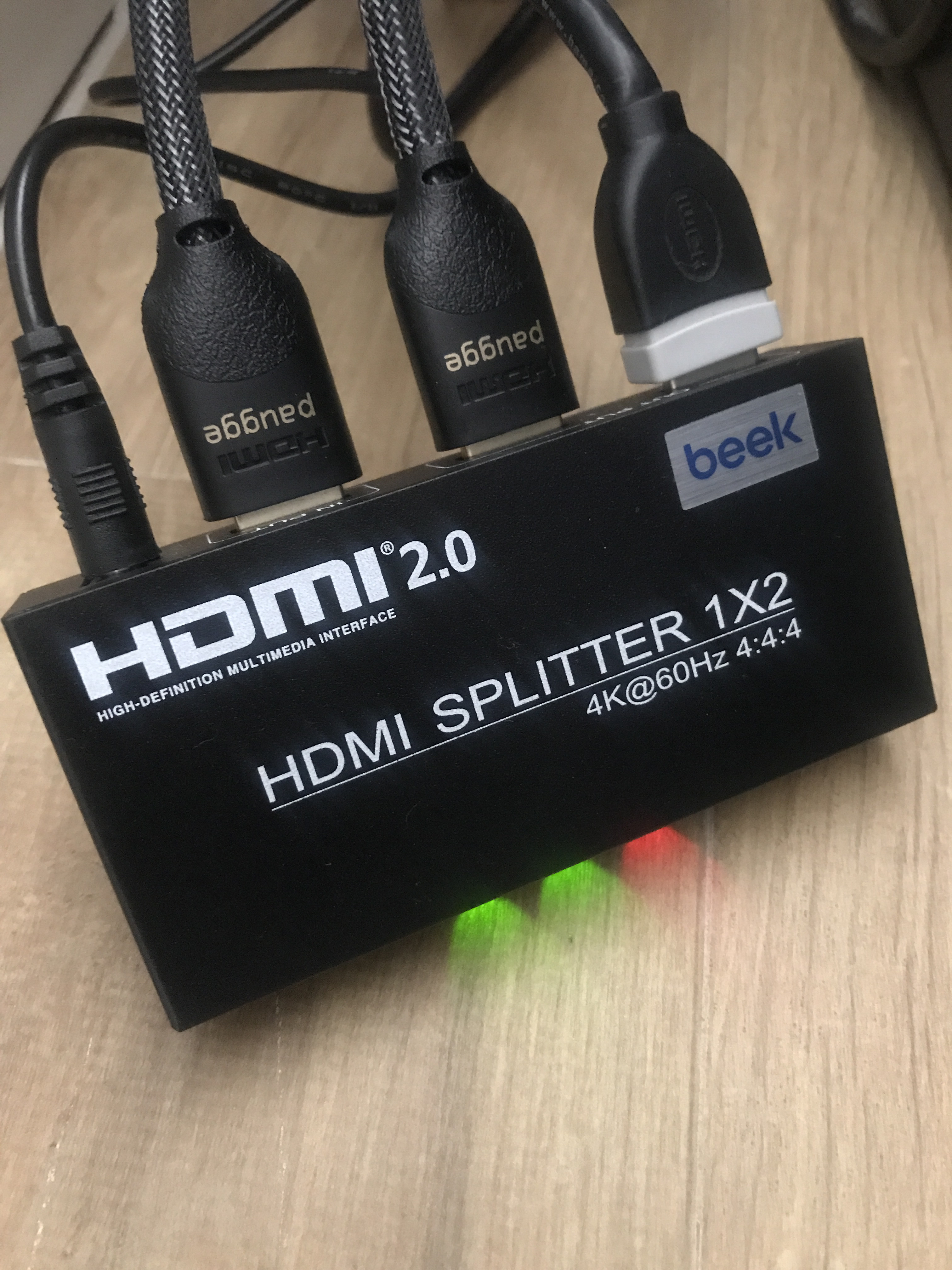

Evet tv ye hdmi bölücüden gidiyorum zidoo dan bölücüye bölücüden tvye diğer kabloylada bölücüden avr ye.yalnız bu hdmi 1080p dediği nedir onu anlayamadm tv ye vermiş olduğu sinyal sayesinde 4k hdr 3840X2160 izlerken bu hdmi1080 ne anlama geliyor
Bölücü 2ye bölüyor aslında avrye 2160p gönderiyor ama avr sinyali 1080p yapıyor yani bölmeden önce nasilsa avr o halde avrden tvye bağlasan yine 1080p görüntü alırsın
Ya da bölücü avrden sinyal alıp 2nci çıkışı 1080p yapıyor ikisinden biri yani avr sinyali TV'den almıyor bölücuden bana gelen sinyal 1080p yani full hd diyor 4k değil diyor takma kafaya avr şu anda sadece ses işleyen bir receiver halinde video ile işi yok

Kardeş sen bayağı bir şeyleri yanlış yapıyorsun herhalde şöyle olacak zidoonun hdmi out çıkışından bölücünün hdmi in girişine bağlantı yapacaksın sonra bölücünün 1nci hdmi outundan tvye bağlantı yapacaksın ve izlerken de bu hdmi girişi seçeceksin bölücünün 2nci hdmi outundan avrnin herhangi bir hdmi girişine bağlantı yapacaksın hangi giriş se avrde onu seçeceksin böylece avr sadece ses için kullanılmış olacak avrye başka alet bağlı değilse avrnin çıkışını tvye bağlamana bile gerek yok

Yani her iki çıkışında da ses ve görüntü varsa amfiye de 2160p gelmesi ve amfinin de 4k passthrough sayesinde ekranına 1080p yazmaması gerekmez mi ?

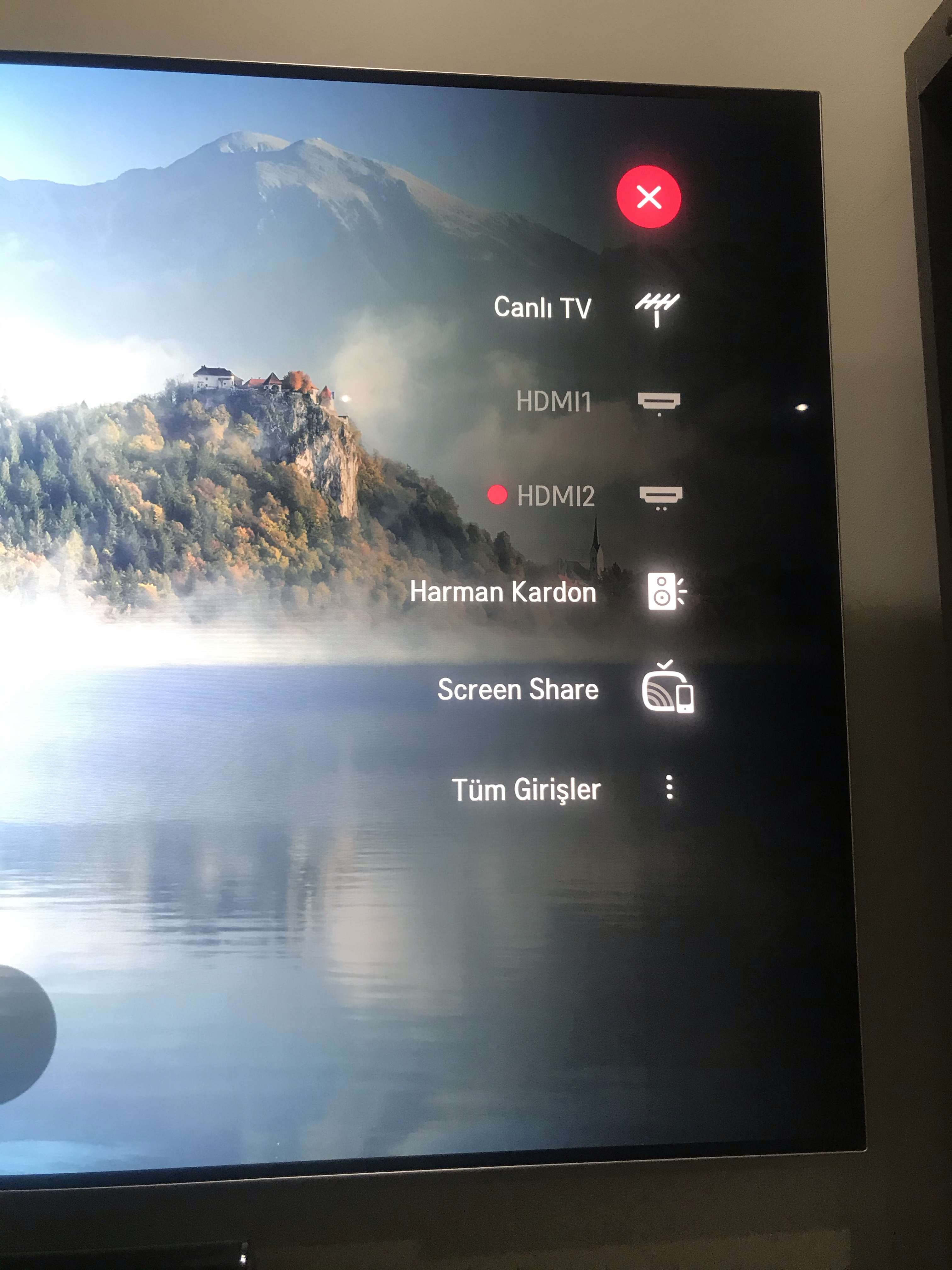

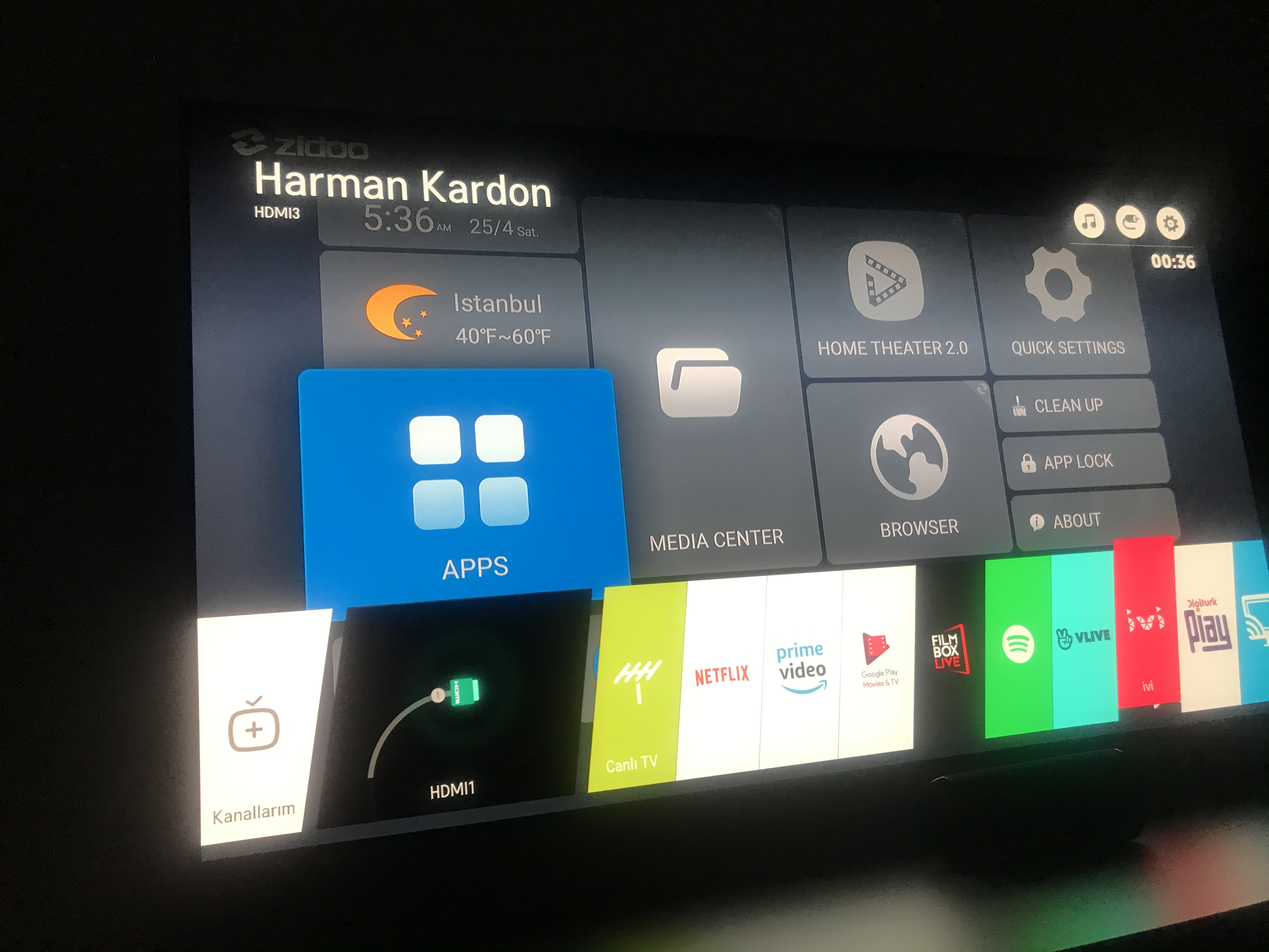

Bende bir sorun olduğu kanısındaym yalnız tüm bağlantılarımı tekrar kontrol ettim tarif ettiğin şekilde birebir aynı.fakat sorun şuki bölücüden tvnin arkasındaki hdmi girişine yaptığım bağlantı harman kardon başlığı altında hdmi 3 de görüyor zidooyu onu tam anlayabilmiş değilim

Şimdi bir kere şunu netleştirelim; Bu cihaz bir splitter.
Yani HDMI çoklayıcı, bir şeyi böldüğü yok. Tek yaptığı gelen HDMI sinyalini 2 tane yapmak ve 2 adet çıkışından vermek.
Bu demek oluyor ki biz istemesek yada gerek görmesek de AVR ye de TV ye de zidoo nun çıkışı aynen ulaşıyor. Tv kendisine gelen ve ses datası içeren bu sinyali hoparlörlerinden veriyor mu bilemiyorum, sigargara bunu kontrol edebilir.
Ama asıl sorun şu ki zidoo nun ayarlı olduğu şekilde video sinyali AVR ye de gidiyor. İşte bu durumda AVR kendisine video sinyali geldiğinde yapması gerekeni yapıyor.
Duruma göre belki video sinyalini dowgrade yapıyor ve ekranda 1080p yazıyor.
Bu durumda AVR nin görüntüye müdahalesi TV ye bir bağlantısı olmadığı için önemli olmayabilir.

Evet dostm haklısın biraz araştrdım görüntüyü zidoo dan tv ye aktardığımz için avr de görüntü ile ilgili bi aktarım olmadığından avr de yazan hdmı 1080 dikkate almamak gerekiyomuş

Bu cihazın asıl görevi, görüntü ve sesi aynı anda hiç bir değişiklik yapmadan, iki out kanalıyla alıcıya aynı oranda ve kalitede göndermektir. Yani"sadays"inde bahsettiği gibi bu cihaz bir çoklayıcı/çoğaltıcıdır.
Sizin bağlantınızda TV ile Avr arasından Arc bağlantısı olmadığından cihaz bir köprü görevi görüyor ve tam bir seri bağlantı sağlanmadığından devreyi kendi üzerinden tamamlıyor. Sizin AVR üzerinde gözüken 1080p ise gelen yayın ölçeği değil, Zidoo'nun ekran ölçek büyüklüğü sanırım, ki bu normal diye düşünüyorum (tabii bu arada çoklayıcının "EDIT" fonksiyonu da devreye giriyor). Bu manada aslında "sadays"inde dediği gibi sonuçta siz TV üzerinden gelen görüntü ne ise mesela 4k HDR, onu alırsınız. Ses olarak da Avr'den gelen ses ne ise sorunsuz alırsınız mesela Dolby Truehd, DTS HDMaster sesler vb. Böylece işinizi görürsünüz.
Bu çoklayıcıda "sadays"de bulunan cihaz gibi "audio extractor" özelliği yok ama sonuçda benzer işi yapıyor ve sizin kullanma amacınızı yerine getiriyor.

Sonuçda Avr üzerinde 1080p gözükmesi sizin kafanızı karıştırmasın bunun açıklamasını yukarıda yapmaya çalıştım. Siz zaten 4K HDR görüntüyü Tv üzerinden alıyorsunuz.

Zidoo'yu çoklayıcı girişine bağlayın, çoklayıcı çıkışını direk AVR'ye bağlayın başka bağlantı yapmayın (yani çoklayıcının diğer out çıkışı boş kalacak), Tv ile Avr arasında Arc bağlantı yapın (Hem Tv, hem de Avr ayarlarında Arc bağlantı ayarları ve Hdmi girişleri aktif olmalı). AVR'nin hangi girişine çoklayıcıdan gelen kabloyu bağladı iseniz AVR kumandası veya AVR üzerinden o girişi tuşlayın. Böylece TV de 4K görüntü olmalı ve sesde malum çoklayıcı vasıtasıyla Zidoo AVR'ye direk bağlı olduğundan HD olacak. Tabiki böyle bir bağlantıda TV'de görüntü 4K olacak ama AVR'niz desteklemediği için HDR olmayacak. Eğer bu şekilde sorun yoksa çoklayıcınız sağlam ve sorunsuzdur.
Bu kapsamda, yukarıda bahsetmeye çalıştığım hususları da dikkate alarak; Zidoo, çoklayıcının girişine, çoklayıcının bir çıkışı Avr'ye, diğer çıkışı Tv'ye bağlanmalı ve Tv ile Avr arasında Arc bağlantı sağlanmalıdır. Sonra Tv'ye hangi girişle bağladı iseniz o girişi, Avr'ye hangi girişle bağladı iseniz o girişi açmanız yeterli olacaktır.

İyi günler hocam çok açıklayacı bir anlatım olmuş çok tşk ederim film izlerken zidoo dan tv ye gelen görüntünün 4k hdr olup olmadığını filmi durdurup out detaylarına baktığımda görebildm onda bir problem görünmüyor.ayrıca diğer yayınları izlerkende tv ve arc aradında önerdiğin gibi optik kablo kullanıyorum şuan içn bi sorun görünmüyor.en nihayetince 4khdr görüntü alırken film içeriğindeki gercek sesleri alıyprum.bu bağlamda çoklayıcı görevini yapıyor
