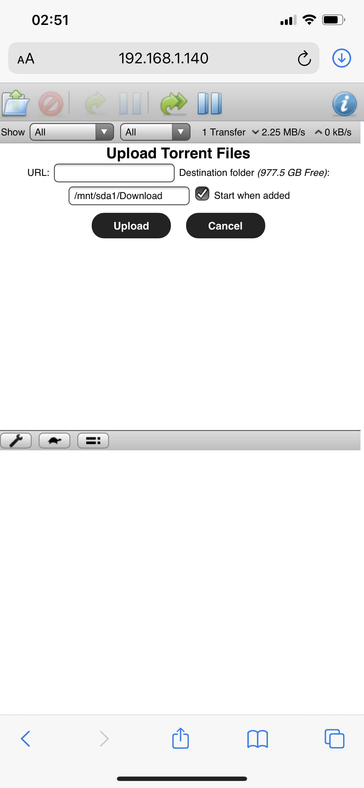

Arkadaşlar tekrar merhaba,
Cihazım çözmeye başladım. Şu aşamada şöyle bir sorunum var.
En büyük beklentim tüm torrent indirmelerimi iphone üzerinden başlatarak cihaz üzerine download yapmaktı.
Pc’den transmission web interface aracılığıyla torrent dosyasını seçerek downloadu başlatabildim ancak iphonea gelince, torrent dosyasını telefonun dosyalar bölümüne indiriyorum, transmission web interface’e geldiğimde ise upload bölümünde hiç bir şekilde dosya seçme butonu çıkmıyor. Dolayısıyla indirmeyi telefondan tetikleyemiyorum. Pc’ye bağlı kalıyorum.
Bunun bir yöntemini bilen var mı acaba?
Şöyle bir sayfa buldum:https://www.reddit.com/r/torrents/comments/d8k9t7/comment/fihyfya
Ancak tam olarak ne yapılması gerektiğini anlayamadım

Yıllardır torrent için DUNE HD TV 3D kullanıyordum, torent indirmiyor, çözemedim, şimdi mejburen zidoo kullanıyorum. Memnunum.
Belki reset olmazsa yeni güncelleme yapmanız gerekebilir..
Bu mesajda bahsedilenler: @eakarvardar
