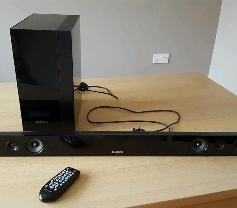

merhaba arkadaşlar dun SAMSUNG HW-F450/TK SoundBar Ev Sinema Sistemi, 280W , USB ,HDMI aldım zidoo z9s bluettoth üzerinden ses alıyorum ama soundbar da hdmi in ve out cıkısları var sesi bunun üzerinden alabilirmiyim ve nasıl olur yardımcı olurmusunuz birde zidoo z9s audio ayaralarını nasıl yapmalıyım yardımcı olurmusunuz< Resime gitmek için tıklayın >
Zidoo yu hdmi ile soundbarin hdmi in girisine, soundbarin hdmi out cikisindan tv nin hdmi girisine takin Soundbar ve tv arc destekliyorsa tv nin arc destekli hdmi girisini kullanin. Gerekli arc ayarlari yaparsaniz tv nin sesinide soundbardan alabilirsiniz.

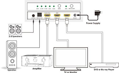

Cihazın şematik çalışma prensibi
