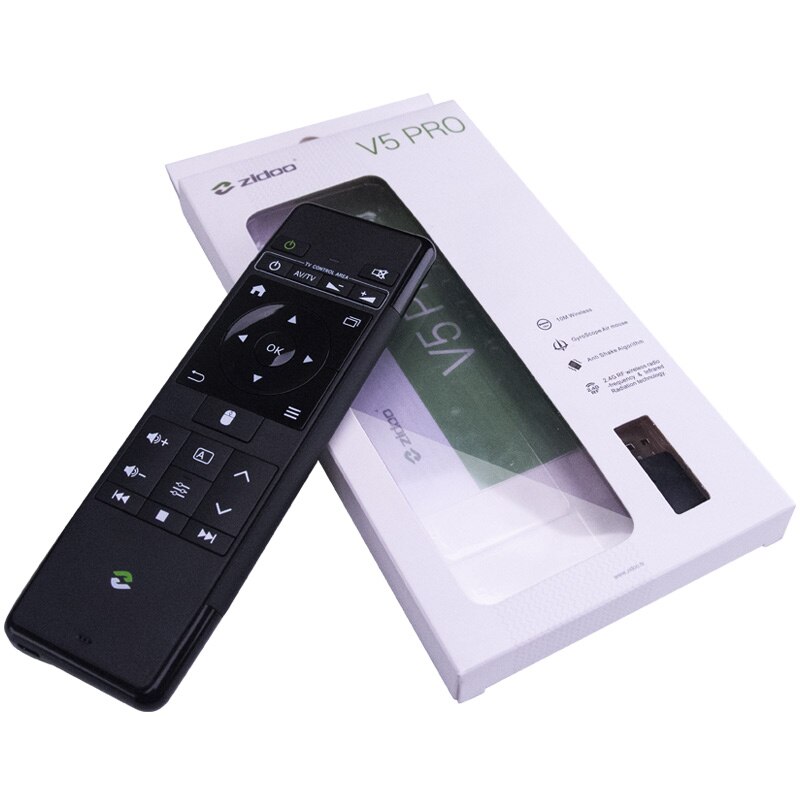

6 yıl
Merhaba ismini hatırlamıyorum ama resmini ekliyorum Z9S ile almıştım
V5 Pro imiş bi terslik yapmadı şimdiye kadar mouse özelliğini de arada da olsa kullanıyorum LG tv'lerin kumandaları kadar olmasada iş görüyor ama sırf mouse özelliği için alınmaz çünkü verimli çalışmıyor. Firma yeni model çıkardığında sormuştum varmı bir farkları diye tek farkları harici pil olması denmişti.
Firmaya danışın derim sıkıntı varsa değiştirirler müşteri ilişkileri iyi idi, Aliexpresteki direkt satıcı için konuşuyorum.
Bu mesajda bahsedilenler: @CXath1
