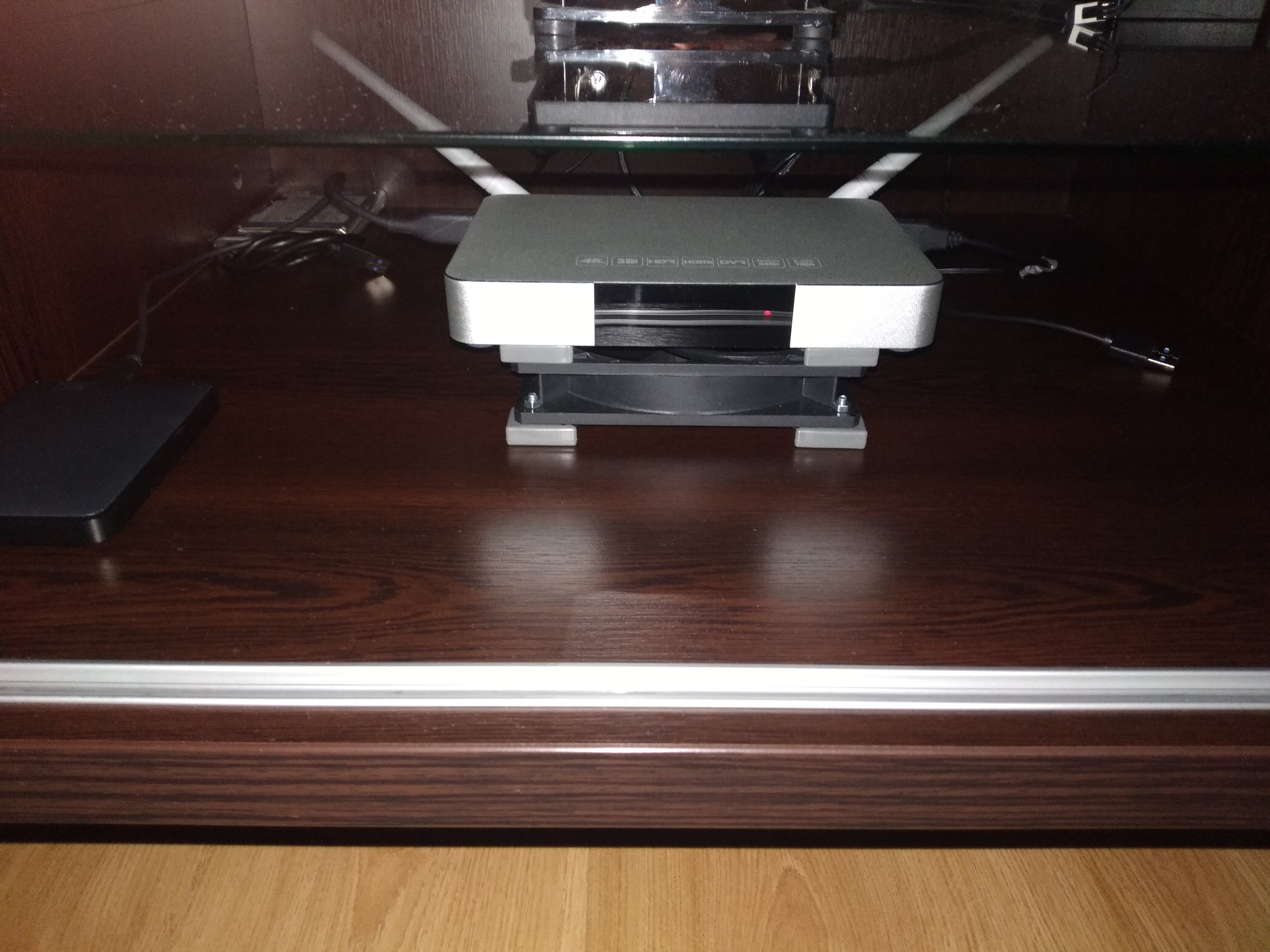

merhaba arkadaslar zidoo z9s im cok ısınıyor diyen arkadaslara yardımcı olabilecegım dusuncesi ile benim cihaza uyguladıgım sogutma sistemini paylasmak istedim belki faydamız olur bu sistemle ciahzım buz gibi oluyor ısınma nedir olmuyor
14 cm capında bir kasa fanı aldım soketli giris kısmını iptal edip usb uc ile lehimledim
ve cihazın usb kısmına bagladım sonuc cıhaz acılınca fan otomatik calısıyor cihazı kapattıgınızda fanda otomatik kapanıyor < Resime gitmek için tıklayın >

Güzel çözüm. Fan dışarı mı üflüyor?
6 yıl
Zidoo nun altındaki gozeneklerden direkt cihazın icine ufluyor

Yanlış bağlantı hocam. Sıcak havayı dışarı üflemesi gerekiyor.

Evet Mayers! haklı ters bağlamışsınız cihaza zarar verir tüm tozu alete üflüyor ortamdaki

mantıklı geldi banada lakin ben hep sey dusundum bazen arkadaslar altına laptop fanı koyun diyorlarda neyse olmazsa ben fanı ters cevirip oyle bir deniyeyim olmazsa ama o sekilded de ne kadar sogutur sistemi bilemiyorum ama denemekten de zarar gelmez

Fan yönleri konusunu zamanında çok araştırmıştım.Bende sizin dediğiniz gibi biliyordum ama sonradan doğrusunu öğrenmiştim. Önemli olan cihazın ısısını dışarı atmaktır hocam. Çift fan olsaydı eğer ki bu z9s de mümkün değil, bir taraf giriş bir taraf çıkış olarak bağlanabilirdi. Zaten ekran kartı vs.fanlı donanım ve cihazlara bakın fan yönleri hep dışarıya doğru üfleme şeklindedir.
Ayrıca sadays üstadın dediği gibi tozuda cihazın içine çekmesi durumuda mevcut.
