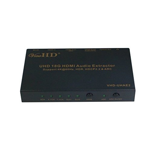

Arkadaşlar şimdi size bir cihaz önerim olacak.
Cihazın adı:ViewHD UHD 18G HDMI Audio Extractor/Splitter Support HDMI v2 .
4k hdr tv si olup 4k hdr desteği olmayan avr si olanlar için çok iyi bir çözüm.
Boşu boşuna avr yi değiştirip masraf yapmaya gerek yok.
Daha önce de türkiye içi aldığım bu tip cihazlar başarılı olamamıştı.
4k hdr destekli olan sony android bir tv kullanıyorum.
Avr pioneer sc 1224. Çok beğendiğim bir cihaz ama hdr desteği yok.
Özellikle sahip olduğu sabre dac nedeniyle stereo performansı da çok iyi.
Ama dediğim gibi hdr olmamasından dolayı media payerı avr ye bağladığımda filmleri hdr olarak izleyemiyordum.
Media playeri direk tv ye bağlayım ordan arc kanalı ile avr ye bağlasam bu seferde dolby true hd, dts-hdma gibi hd sesleri avr den alamıyordum.
birkaç gün önce bu tip bir cihazı nerden bulabilirim şeklinde bir konu açmıştım burda.
Forumdan sakgöz arkadaşımız kendi satnakta olduğu bu cihaz bana önerdı ve test etmem için bana kargoladı saolsun.
Birkaç gün işlerim olması nedeniyle cihazı ancak dün test edebildim ve sonuç gerçekten mükemmel.
cihaz 1 amperlik bir adaptör ile besleniyor.
Media playerden bu bu cihaza, bu cihazdan da görüldüğü gibi video ve audio olmak üzeere 2 çıkış var. tv ye ve avr ye ayrı ayrı uygun hdmi kabolar ile bağlantı yapılıyor. Ben paugge ve belkin hdmi kabollar kullanıyorum.
dün en az 2 saat cihaz test ettim sonuç başarılı.
4k hdr görüntü tv ye çok iyi iletildi tv hdr moda geçti.
Yine hd sesler avr ye çok iyi iletildi ve avr ekranında dolby true hd ve dts hdma yazıları görüldü.
Kısaca benim durumumda kalan ve avr sinden memnun olup değiştirmek istemeyenler için bu cihazı öneriyorum.
