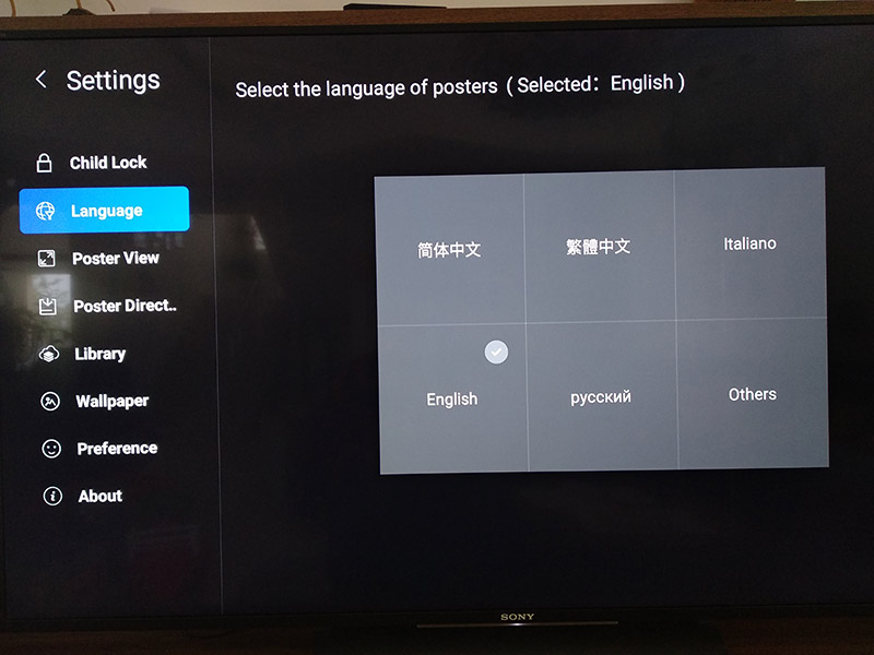

Zidoo X9S cihazıma dün v2.1.36 yazılımını kurdum.
Tek şikayetim film posterlerindeki film isimleri ve açıklamalarının inglizce oluşu oldu. Ne yaptıysam Türkçe'ye çeviremedim.
Bu bir yazılım hatası mı yoksa benden mi kaynaklanıyor? v2.1.36 yazılımını kuran var mı yorumlarını duymak istiyorum.

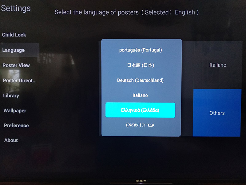

6 yıl
HomeTheatre da ayarlarda poster dili seçeneği var ve ingilizce seçili. Diğer dil seçenekleri arasında Türkçe seçenek yok :( Bununla alakalı olabilir mi?

6 yıl
Home theatre yi türkçe yapmak için ilk açılışında türkçe seçmek gerekiyor.
Sonradan çevirememiştim ben de.
Cihazı fabrika ayarlarına çekip home u tekrar açın ve ilk ekranda Türkçe seçin.

6 yıl
Cihazın sisyem dilini en baştan Türkçe yapınca NAS cihazına bağlanamıyorum (android genel sorunu, zidoo nun suçu değil).
Hal böyle olunca ingilizce yapıp sonra afiş taraması yapmış olabilirim. Şimdi yeniden fabrika ayarlarına dönüp önce cihaz dilini ingilizce olarak NAS ayarlarını yapıp sonra Türkçe yapıp afiş taraması yapmayı deneyeceğim. Umarım sorun çözülür. Deneyip bilgi vereceğim, teşekkür ederim.

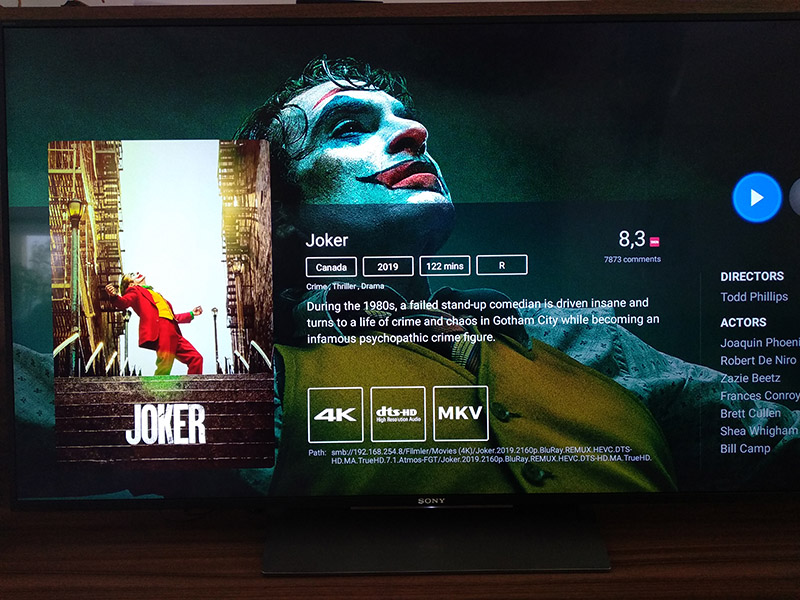

6 yıl
Bugün cihazı fabrika ayarlarına döndürdüm. Açılışta sistem dilini ve alt yazı ayarlarını türkçe yaptıktan sonra Home Theatre uygulamasını başlattım. Açılış ekranında ayarlar menüsü geldi ve yukarıda dil olarak otomatik olarak Türkçe seçeneği seçiliydi. Ardından programdan çıkıp cihaz sistem dil ayarlarını ingilizce yapıp nas bağlantısını tamamlayıp ilgili bağlantıyı favorilerime ekledim ve cihaz dil ayarlarını yeniden Türkçe'ye çevirdim.
Şimdi herşey istediğim gibi oldu. Home Theatre'daki Poster isimleri ve açıklamaları Türkçe oldu.
Yardımcı olan herkese çok teşekkür ederim.
Şimdilik yeni yazılımla ilgili bir sorunum yok. Poster afişleme sırasında diski tararken bazen taramadan çıkıyor sonra yeniden taratınca kaldığı yerden devam ediyor. Düşe kalka tüm arşivimi tarattım :)
Genel olarak başarılı eşleştirmelerde bulunuyor ama mükemmel değil yine de yanlış tanımladığı bir çok film var arşivimde. Neyse buna da şükür :)
zdmc yi kurun afişlemeyi o yapsın.
zdmc ayarlarında external player var o seçili olsun.
bu durumda afişlemeyi zdmc yapar player olarak zidoo player kullanılır.

Orijinalden alıntı: YesimCirakli
Benim iki farklı diskimde toplam 600'e yakın film var. Bu 600 filmden sadece bir tanesini afişleyemedi; sebebi de sanrım filmin isminin 11.14.2003 olmasıydı. Muhtemelen afişleme algoritmasında yıl filtresi olmadığı için bulamıyor . İndirdiğim remux ya BD filmlerin yayıncı grupları genelde sağlam gruplar ; FGT,RARBG,IAMABLE,SPARKS .
Bu yüzden de film(dosya) isimleri düzgün.
Bazen afişlemede problem olduğunda ; hangi filmde afişleme yanlış/eksik ise o dosya isminin eksik,kısaltma şeklinde olduğunu farkediyorum ve isimleri manuel olarak düzeltince afişleme de düzeliyor .
< Bu mesaj bu kişi tarafından değiştirildi Tulû -- 17 Ocak 2020; 15:29:41 >
