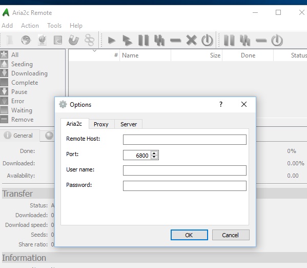

Moderatör
Gaziantep75
Aria2c Remote adlı bir program var. Şu anda şehir dışında olduğumdan deneme fırsatım yok.
Buradan Tools/Option/Aria2c'den
Remote Host'a Zidoonun IP'ini yaz (sende 192.168.2.60'tı)
ve daha önce OpenWRT için belirlediğin kullanıcı adını ve şifreni yaz.
İletişime geçiyor mu bir bakalım.
< Bu mesaj bu kişi tarafından değiştirildi HattiHitit -- 12 Ocak 2018; 20:18:21 >
Bu mesajda bahsedilenler: @Gaziantep75
