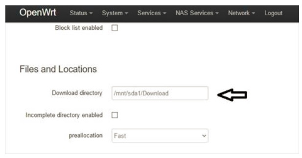

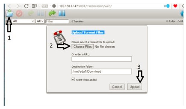

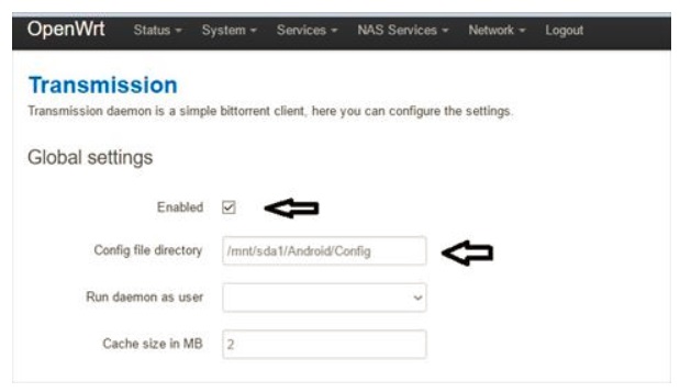

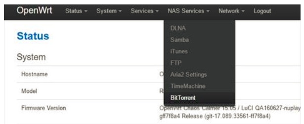

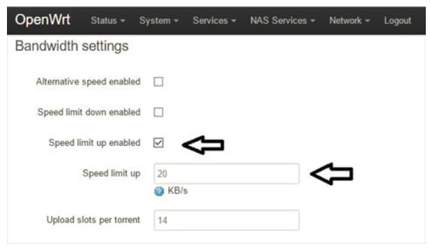

Moderatör
Openwrt'de root ve password ayarlarını yaptığını varsayıyorum.
Sonra resimledeki şu adımları hiç değiştirmeden takip et. Sadece upload hızı 20 görünüyor burada istediğiniz hızı girebilirsiniz.
Save&Apply
Torentleriniz bu şekilde root gerekmeden Sabit diskinize inecek.

Orijinalden alıntı: HattiHitit
< Resime gitmek için tıklayın >< Resime gitmek için tıklayın >< Resime gitmek için tıklayın >< Resime gitmek için tıklayın >< Resime gitmek için tıklayın >< Resime gitmek için tıklayın >

üstad en son verdiğiniz resimdeki alana ulaşamadım openwrtden bittorrent diyorum fakat transmission bölümü açılmıyor sanırım yapılması gereken ayarlar var
8 yıl
Moderatör
Önce openwrt için bir kullanıcı adı ve şifre belirleyin. Administratör gördüğünüz yerde. Benim paylaştığım resimlerdeki ayarları yapıp Save$Apply yapın.
En başta enable kutucuğunu işaretlemşsinizdir sanıyorum
kulanıcı adı root olarak kaldı şifre belirleyebildim sadece, ek olarak bittorrent sekmesindeki enable tiki işarekli ve diğer ayarların hepsini resimdekiler gibi yaptım ve harici disk şuan zidooya takılı
EDİT: bittorrent sekmesinde open web interface yazısı gözükmüyor bile :)
