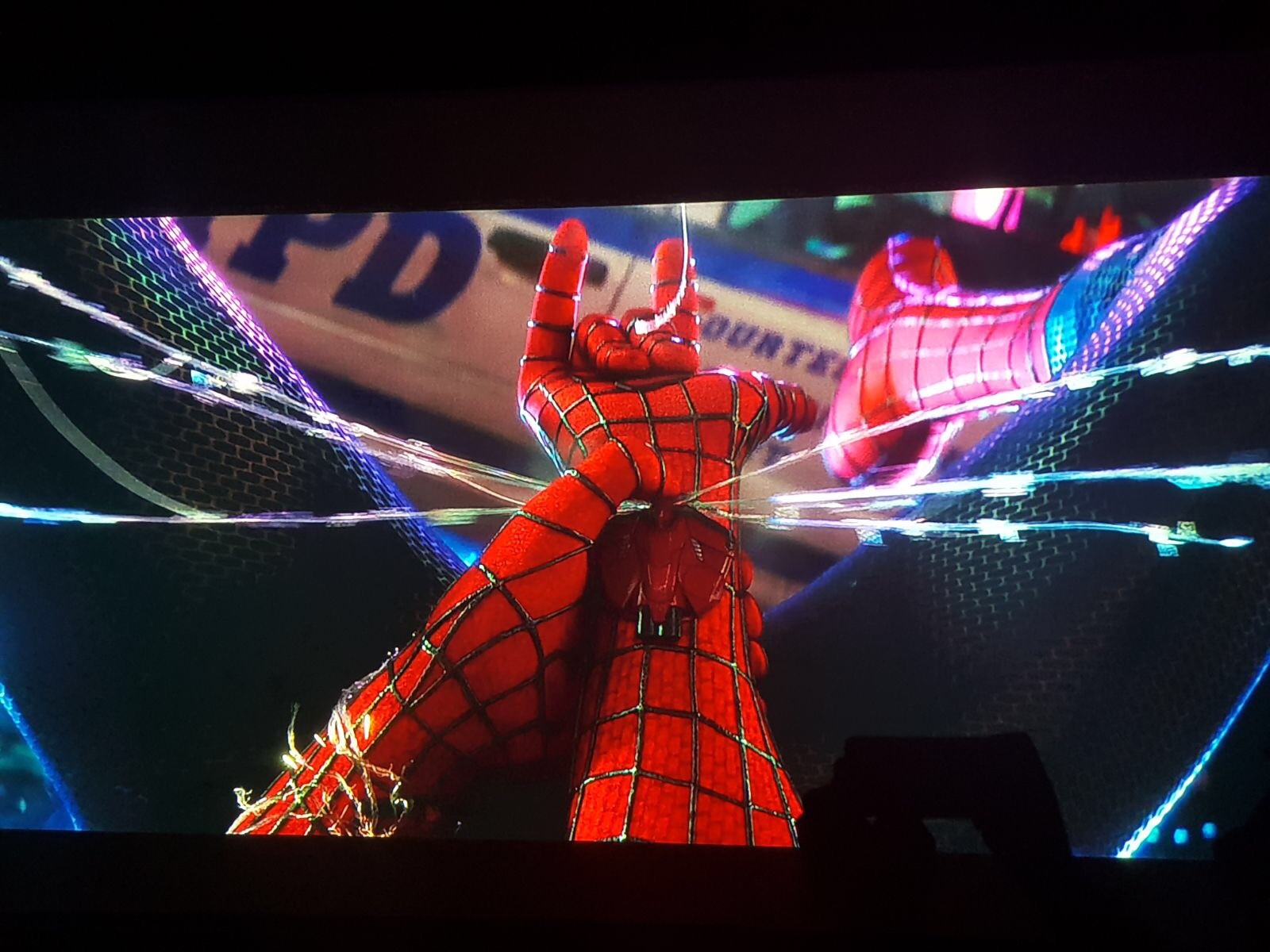

Tamam zidoo son versiyon ve full rgb
Jvs'de de keramet var kesinlikle
Son resimdeki filmi cikaramadim, ismi nedir? Sanki arkada Antoni hopkins var.

Karayip korsanları salazar son seri

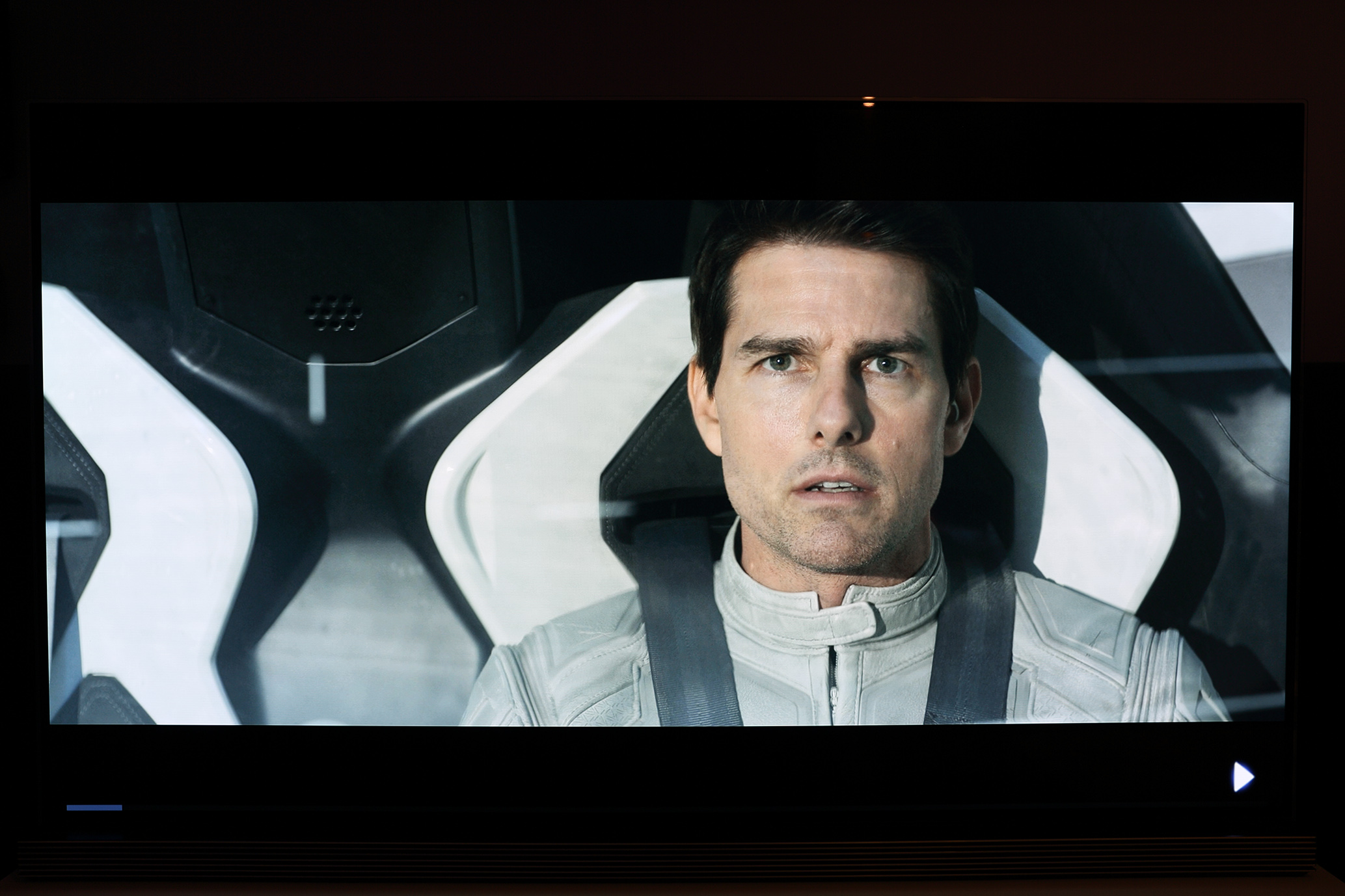

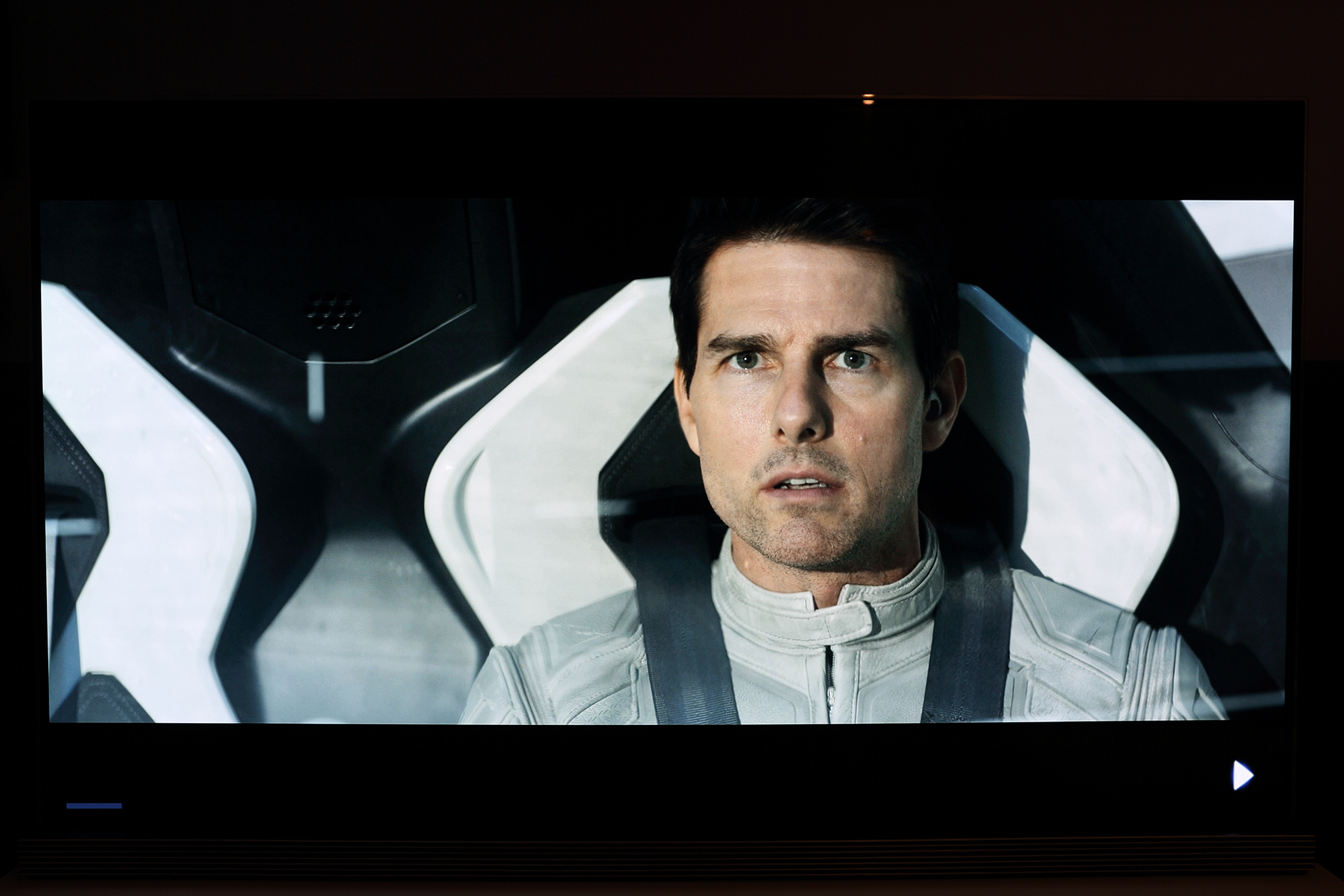

HDR 0-255
HDR 16-235
0-255 720p divx kötü kayıt
16-235 720p divx kötü kayıt
HDR da bir fark yok ama divx farkediyor

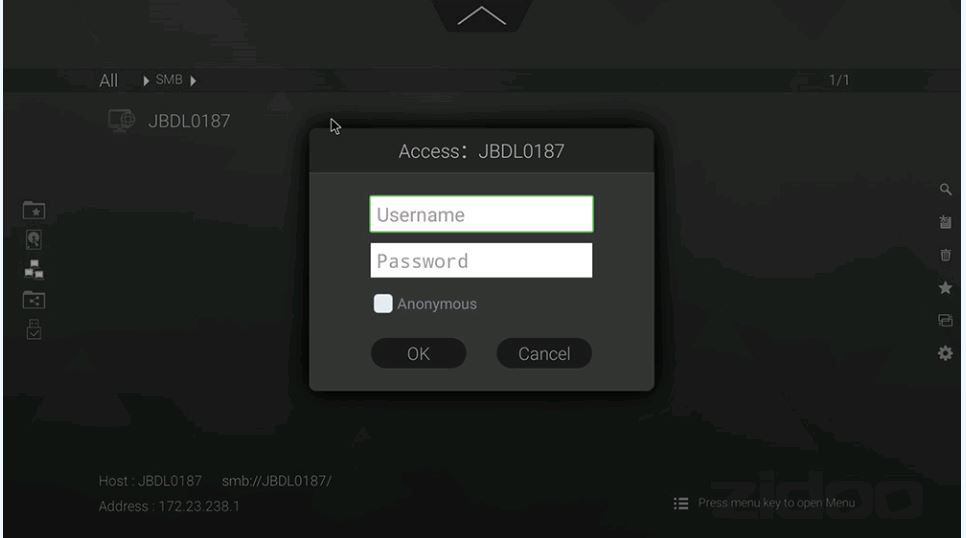

Merhaba Arkadaşlar,
Plex ve cihazın kendi kodisine kurduğum plex eklentisi ile pc'deki filmlerime erişim sağlayıp izleyebiliyorum. Aynı durumu plex kullanmadan cihazın kendi media centere üzerinden yapmak istiyorum. Eklemiş olduğum resmi internetten buldum burada istenilen user ve password tam olarak nedir? Pc için kullandığım bir kullanıcı adı ve şifre yok. Plex ile yaptığımı, bu alanda en basit haliyle nasıl yapabilirim? Cihazın altyazıları internetten bulup göstermesi çok güzel bir özellik. Bu özelliği aynı server üzerinden bağlı olan Pc'deki altyazılarını henüz indirmediğim filmlerim için kullanmak istiyorum.
Genel anlamda smb ile android programi arasında sıkıntı var
Ama pc üzerinden verilen smb da sorun olmuyor genel de
Siz pc nize şifre koyun
Kullanıcı adı ve şifre ile gırın
Aksi durumlar biraz temel bilgi gerektiriyor
Misafir paylaşımlar falan
En kolayı pc şifre koyun o şekilde olmaz ise
NFS gerekli
https://www.zidoo.tv/Support/guide/guide_target/1vhOLOoLZ3NKKmVViAFMcQ%3D%3D/guide_faq/2v8qT8h4BnY%3D/faq_page/9nCdOWqz%2Bdw%3D.html
Link size yeter gibi
