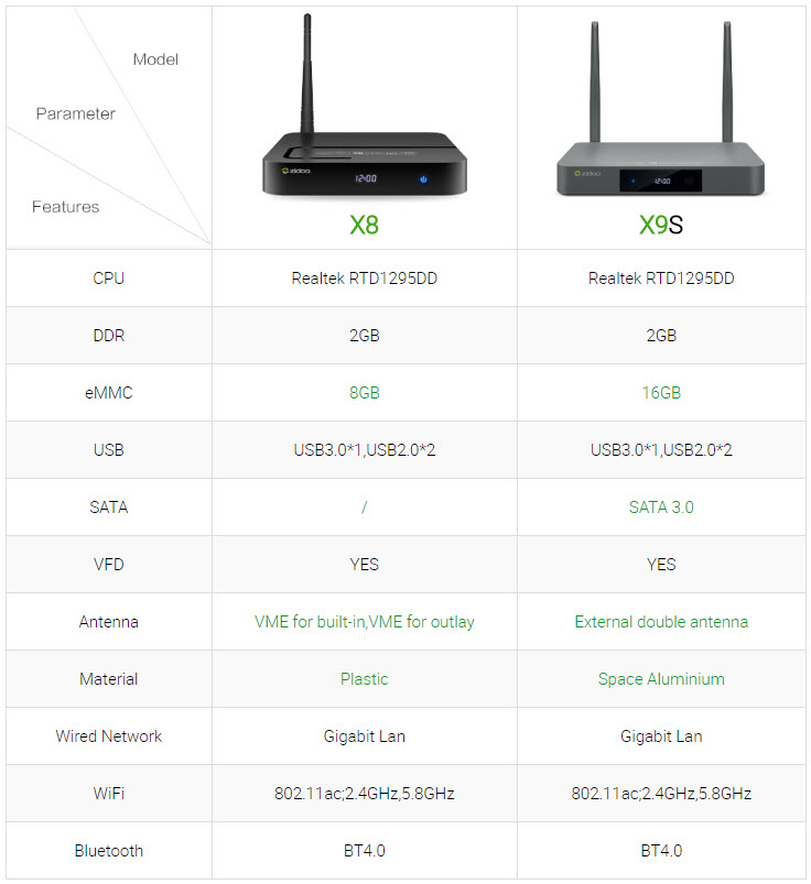

x8 modelinin donanım olarak x9s den farkı varmıdır ?
Yada farkı nedir ?

Aradaki fark X8 de dahili hafıza 8GB, tek anten wifi, sata olmaması.
Performans açısından hiç fark yok.
Eğer ben ekstra yazılım yüklemem derseniz 8GB dahili alan yeterli.
