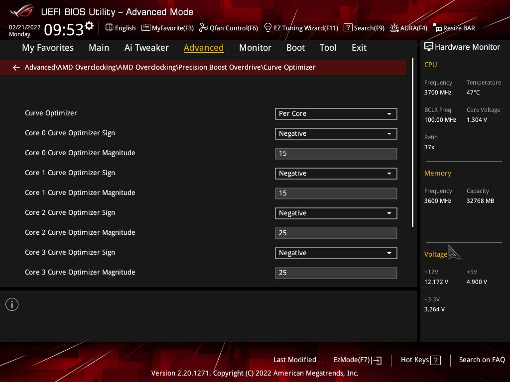

yani dediğim gibi ekran kartın 3090 bile olsa stok halde yeter.ilk resimdeki curve ayarı yanlış olmuş.hepsi negative olacak ilk ikisi 10 ya da 15 olacak gerisini 25 yapabilirsin.oyun kart onları geç sıcaklık ne olsun ki soğutucu kafamı ütülemesin dersen ki o da oynadığın oyunlara göre değişir yüksek sesliyse sorun yok ama sessiz müziksiz oynayanlar da var onlar için ses sıkıntı.20 dk aida testinde 74 eğer fpu da seçiliyse çok da kötü değil soğutma ve kasan.4850 boost hızın olmalı ve +200 5050 olabilir yine dediğim gibi gerek yok.ben rekabetçi oyunlarda fps sabitliyorum işlemciyi düşürüp sabitlesem bile takılma olmuyor ama bu tip sistemlerde takılmaya sebep olan şey ani fps artışı ve sonrası düşüşü yüzünden olur yani varlık içinde yokluk çekersin.eskiden sistem yetmiyor diye takılırdı şimdi çok fazla fırlıyor diye takılıyor.bu intel'de de böyle.diğer sistemim 11700k 3080'de gta5 mesela sürekli takılıyordu niye diye baktım 2k ve neredeyse açacak bir şey kalmamasına rağmen 180'e fırlama eğiliminde sürekli ve 144'ü geçince sorun başlıyordu ben de fps düşsün diye biraz daha ayar açtım.bu monitörden de olabilir çok irdelemedim belki gysnc açsak sorun olmayacaktı.vsync açmadım 72 fps'ye sabitliyor nedense belki yine monitörden?fortnite'de değişik fps'lere sabitledim ben denerim böyle şeyler.sen de denersin ve kendin görürsün çok da oc imiş ayar imiş gerek yokmuş diye.prime95'te anında atıyorsa sıcaktan değil de stabiliteden falan olmasın malum yanlış curve yapmışsın?atar çünkü curveyi yanlış yaparsan.senin hızlı çekirdeklerin 1 2 mi mesela ben konuda 1 2 gösterdim ama sende 2 3 belki?ryzenmasterden bakacaksın hangisinde yıldız hangisinde nokta var diye?genel olarak şöyle bir sıkıntı yok bence durumunda hemen sabitleyeyim işlerine girme stok curve hepsini bi gör önce.Şahan'ın çok eskiden bir skeçi vardı hep o aklıma gelir.

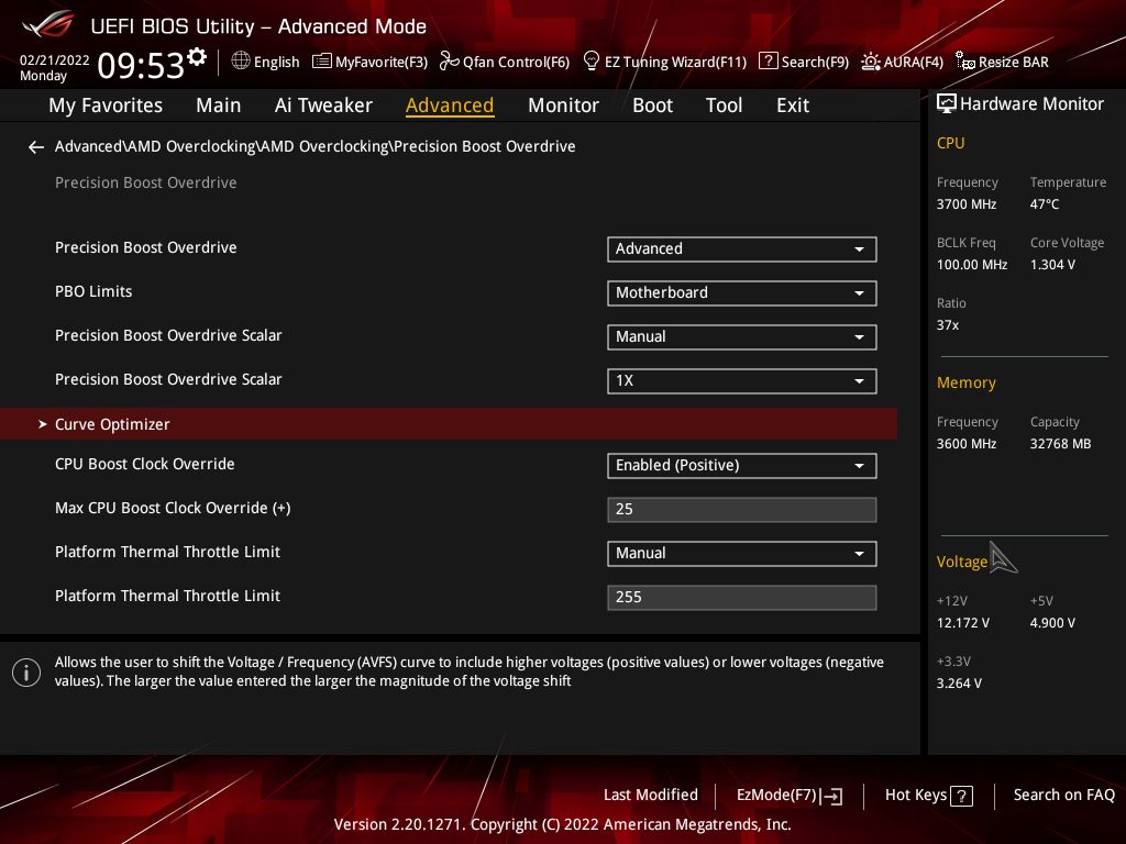

bunlara cevap vermeden önce kafama bir şey takıldı.diyorsun ki 4850 oluyor.bence şu anda stok kullanıyorsun o +200 yememiş bir şekilde.asuslarda iki tane pbo var ve ikisini de girmen lazım aynı şekilde.sen amd oc altındakini girmişsin ama tweak altındakileri auto bırakmışsın onları da ayarlamalısın yani curve yapmış olsan hiçbir şekilde 4850 görmemen lazım.uv kısmını yapmış oc kısmını yapmamışsın bence bi bak.
limit motherboard değil manuel oynayanlar var şimdi girseniz çıkamazsınız anakart güzelse mainboard diyin geçin yoksa kurcalayan arkadaşlarım oldu gördüm nasıl oluyor ama yine genele hitap mevzusu.
scalar 10x verirsen daha çok puan daha çok ısınır 1x tersi
cpu boost dediği işte +200 değil mi?bunu 225 250 deneyenler de oldu ve açtılar windowsu ama işe yaramaz tabi limit 200.ben manuel 4.9 açtım windowsu değmez 4850 curve varken.
curve optimizer dediği de en hızlı çekirdekler ve diğerleri 10 10 25 25 mevzusu.uv bu işte bunu pozitif yaparsan voltaj uçar ya da negatif bile olsa 1 2 gibi çok düşük değer verirsen.bu yüzden en hızlılara az veriyoruz voltajı kısılmasın işin ilk adımlarını atsınlar diye çünkü all core 30 yap oyuna gir max 5 6 dakika sonra atar.işlemciye komut gelince atıl kurt diye en hızlı çekirdeklere gönderir e onların da ayakta duracak hali yoksa 20 25 vermişsin program çöker yani o sayıyı 30'a doğru ne kadar yükseltirsen iyi aslında bizim için hem performans hem voltaj olarak ama en hızlı çekirdeklere iyi davranmak gerekiyor bu yüzden onlara az sayı giriyoruz.oyun yok paso bench kasıyorsan sıkıntı yok yapıştır.bu yapıştırma da işlemci kalitesine göre değişiyor şimdi en iyisini göstersen sıkıntı gariban göstersen sıkıntı mesela ilklere düşük gerisine 30 yapıştırıyormuş millet ama ben 25 diyorum hani bir pay kalsın diye.bi bu kısmı gıcık zaten.

işlemciden işlemciye değişebilir bunu hızlı koşan at örneğinde de demiştim sen 10 yapamazsın 9 yaparsın ben 15 yaparım adam 17 yapar üretim kalitesine göre değişiyor.ısınma durumu ise sadece bu seriye özel değil fx zamanında bile vardı golden molden çip olayları o zamanlardan kalma mesela hadi burada anlamıyorlar yabancı forumlarda ne zaman sonuç atsam adamlar ooo golden süper falan diye yorum atıyordu yani bir 8320'nin 5250 mhz'de test alması normal değil ama yurdum insanı 9590'la 5.2 yapana ooo üstad sen konuş dedi bu yüzden eller aya biz yaya.o bakımdan conileri bi dene derim dil bilen arkadaşların varsa onlar çat çat söylüyorlar ya da şunu yap diyorlar overclock.net falan aktifti son gördüğümde ama bana sorarsan böyle şeyler olur senin ayar yanlışın ya da anakartın psun ramin kasan aio'n değil de sıcak kanlı bir işlemciye dekgelmişsin ya da adana gibi bir yerde yaşıyorsun çünkü ortam sıcaklığı da oynatır aynı şehirde bile benim taş bina kuzeye bakan cam açık atıyorum 20 derece odamla senin daha farklı daha sıcak odan farkeder bu da pek dikkate alınmaz burada çünkü diyorum ya yayayız biz hala müsellem.

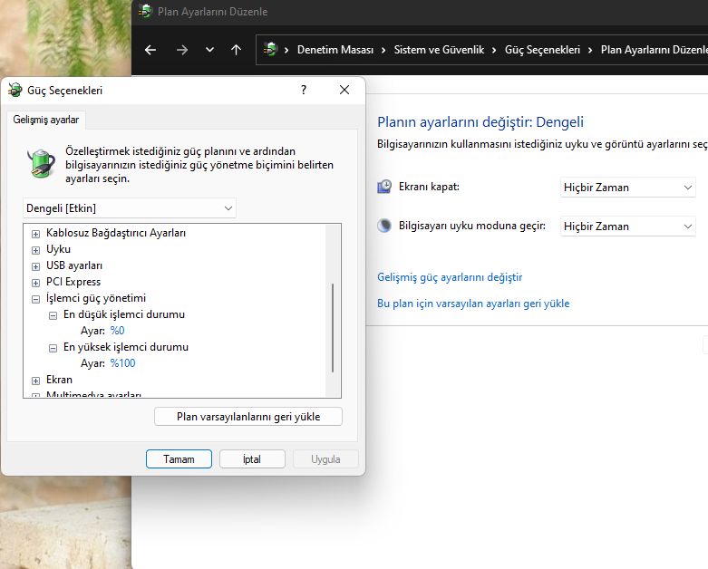

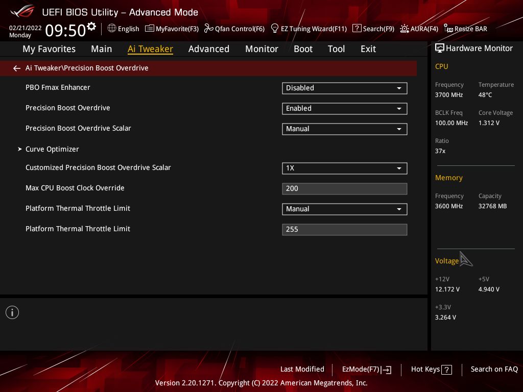

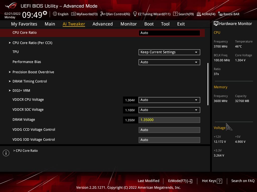

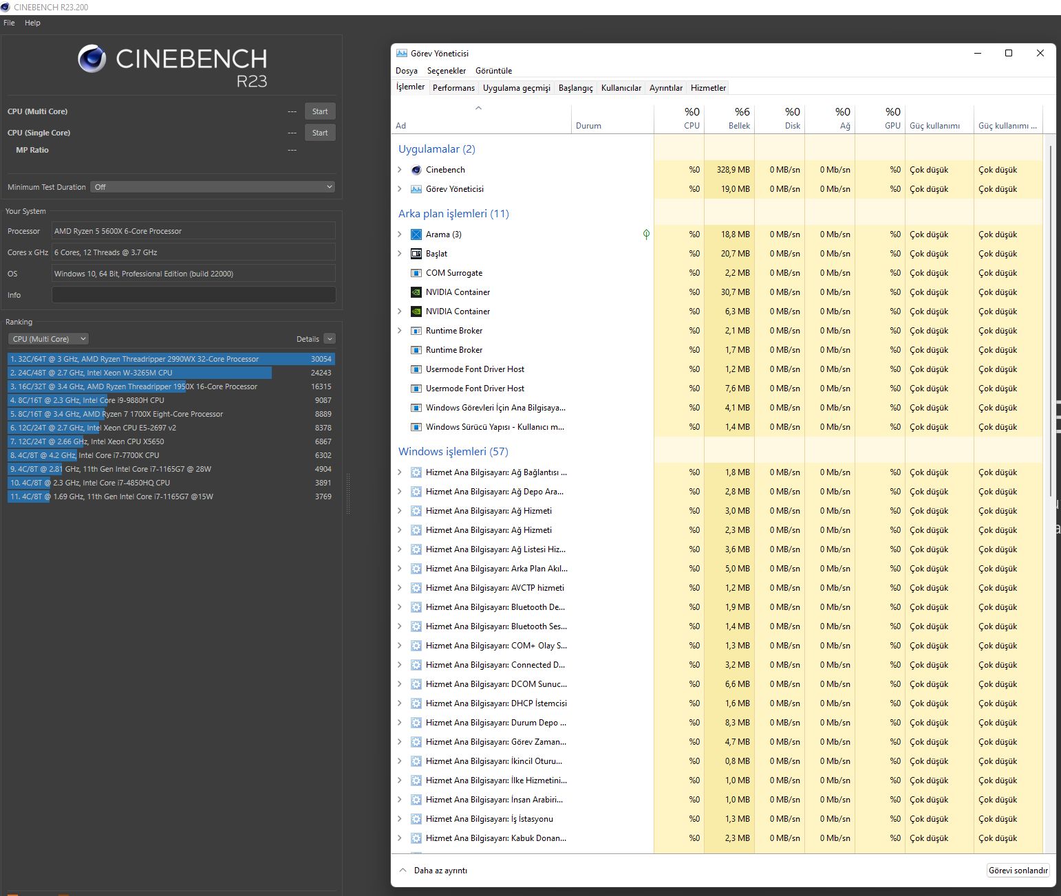

evet gelelim resimlere size bir iyi bir kötü haberim var.iyi haber ayarla boğuşmak istemeyenler için pratik bir yöntem buldum curve murve Allah belanı versin yapmıyorum nan falan demek için ama asus'ta geçerli.MSI'da olmaz çünkü pbo onda bir yerde var ama belki onda da oluyordur.kötü haber 1.2.0.6b biosu kullanıyorum ve amd overclocking kısmını değiştirmişler ne yapmışlar kendileri de bilmiyor daha da kötüsü yani ilk mesajdaki gibi de çalışmadı bende.
1-işlemcimizin çarpan ve voltaj auto
2-Tweaker altındaki asuslarda iki tane ya PBO ayarı bu şekilde.burada oynayabileceğiniz değer 1x 10x olan.ben gösterecektim 1x denedim sonra kafam bozunca -gelecem- tekrar 10x denemedim.1x daha az ısıtır 10x daha çok puan verir ya da auto bırakabilirsiniz.Fmax Enc. niye disabled yaptık çünkü o ayar puan düşürür ama daha az ısı yapıyor bu yüzden oc'yi 0 mhz seçip onu enable yapanlar vardı.
3-Digi kısmından bir resim burası çok önemli değil komple default bırakabilirsiniz ben LLC3 verdim CTR programı defaultta bronze dedi LLC3'de golden dedi demek ki bi farkı var.optimized standart o da önemli değil.

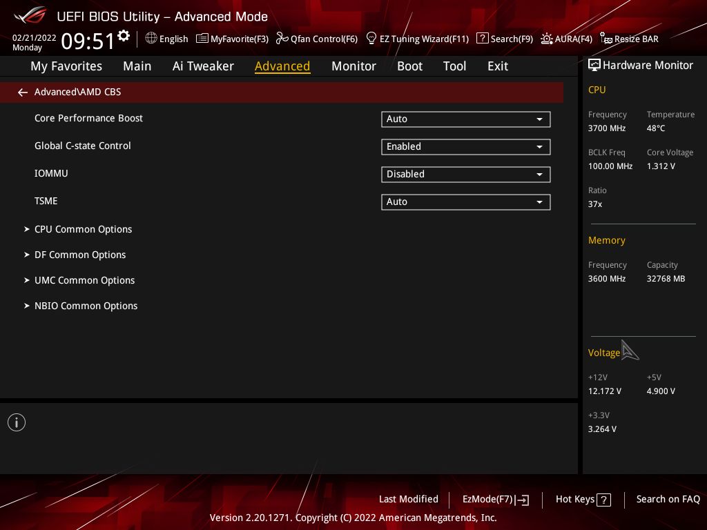

4-Advanced kısmına geçiyoruz burada CBS kısmı.burayı neden gösteriyorum genelde kimse oynamaz ama C-State ayarını enabled yapmazsanız win10'da işlemcinin hızı düşmüyordu.şimdi win11'den ya da son bioslardan yine düşmüyor 3.6 5600x için altına inmiyor belki anakarta göre değişiyordur siz açın faydalı bir ayar.IOMMU mudur nedir o gereksiz içinde gpu olan işlemciler için miymiş neymiş ama dediğim gibi isterseniz burayı da komple pas geçebilirsiniz.
5-geldik heyecanlı kısımlara.amd overclocking altındaki pbo kısmı yenilenen haliyle.sizde böyle görünmeyebilir ama beni gıcık eden 200 mhz için enable positive enable negative demişler hangisi belli değil.tabi ben ikisini de denedim yine aynı.corona benchmark yapıyorum 4650 oluyor hadi neyse intel gibi köklemiyor ryzen onu kabul edelim ama voltaj 1.3'ü geçmiyor hatta 1.290 küsürlere düştü test devam ederken.yav dedim efendi ol diye program yazsam 1.4'ten aşağı çekmezsin bu ne?200 mhz please ya ne negativesi ne positivesi hadi curvedeki gibiyse çünkü mhz aynı ve kesinlikle 4850 göremedim 4750 oldu hatta +300 mü yapacaktık acaba dedim.GOW açtım daha birinci dakikada 76 derece oldu alet dedim kapat.disabled olarak kullanıyorum ben.kena'da fps baktım 2 fps düşük oyun başında curve ile yani umarım patlatmamışlardır bu olayı.cine23 yaptım stok 10900 çıkıyor curve 11900 çıkıyor bence kötü çünkü ben 12300 mü ne yapıyordum diye hatırlıyorum artık win11 mi ne törpülüyor sonucu bilemiyorum hani windowsta çalışan bir şey bile yoktu onu da gösterecem.
6-bu da son klasik curve sayfamız hızlı çekirdeklere ya da atlara bizim tabirimizle daha çok yem veriyoruz ama daha düşük sayı yazıyoruz çünkü negatif hani bu bardaktaki sütü daha az yere dök de içsin çocuk gibi.
test ederkenki windowsun hali de bu
-SKYNET-
pm attım sana öğlen ama buradan resimleri açıklayarak gidecem istersen bak.
son olarak iyi haberi de vereyim.5'i resimde advanced seçip tırmalıyoruz ya orayı sadece enabled seçip 2. resimdeki gibi pbo ayarı yaparsanız neredeyse aynı şey oluyor 11900 değil 11873 mü ne alıyorsunuz ama curve vs hiçbir ayar yok hani hiç yapamıyorsanız deneyin.

0 1 2 3 4 5 6 7 diye gider biosta.sende 5 ve 6. çekirdekler ise 4 ve 5'e düşük vereceksin biosta evet doğru yapmışsın.
3770 5000 arasında takılması normal güç planı yüzünden oluyor az çeksin az ısınsın diye ama dersen ki sabit dursun sabitlerim o zaman CBS'de C state diye ayar enable ediyorduk ya onu disabled yap ve windows güç planında gösterdiğim yerleri 100 yap ikisini de ben değiştirmedim şimdi sen 100 yap.o zaman oynamaması lazım.bi sakıncası yok bence oynamasının ama dene.300'le giden araban var diye avm'nin önünden de 300'le geçmezsin baya ısınır tahminim sabit durursa bir de olayın mantığı zaten sabit durmaması lazım oldukça çıkması yoksa biostan 50x çarpan verirdik manuel oc oluyor o zaman inteller gibi.sendeki işlemci manuel 5 ghz yemez zaten ama curve ile 5 ghz görür yüke girerse.mesela benim işlemciye golden diyor CTR 4775 manuel yapabiliyorum ama curve 4850 yapıyor ama sabit değil değişiyor.stokta 250 ile giderken curve ile nitro açıyorsun 300 gidiyorsun ama sürekli değil zaten adamlar ondan böyle acayip bir oc sistemi bulmuş direkt yemiyor nasıl mimariyse artık?o yüzden zen4'te 5 ghz stok diyorlar yani ben çok farklı bir mimari geleceğini beklemiyorum gene bunun gibi demek ki işte nedir ddr5 pcie5 am5 daha güncel olur bir de haliyle ram işi değişmiştir ve tek çekirdeğe geçirmişlerdir.200 fps'den sonra 50 fps bir harika dostum gibi bir şeydir çünkü piyasadaki zen3'lerin kaldıramayacağı kart yok.zen4 mevcut duruma ekstra fps getirecek.ekmek yemeyi bilmiyorlar nvidia 4000 serisi aboow mimari ama şu tarz hızlı uçup kaçan işlemci istiyor diye el ele kol kola gelseler ikisi de yok satar.yeterli güçte kart yok zen4 çıkıyor çünkü zaten yok satıyorlar.pandemi olduğundan beri çok saçma işler oluyor.
