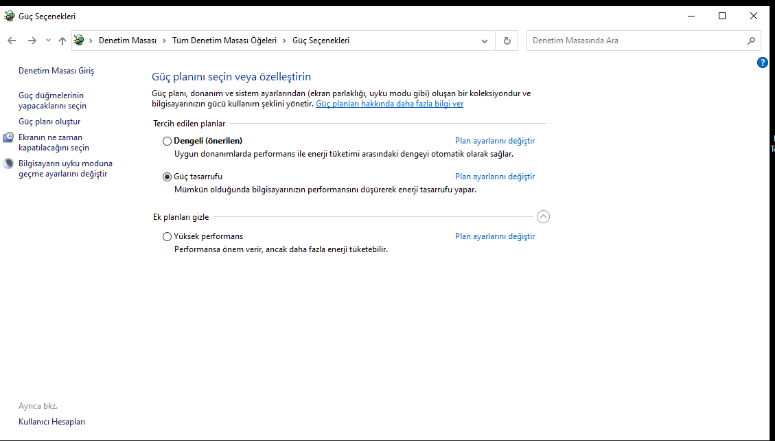

Zen 3 işlemciler böyle çalışıyor. İntelden geçtim bende ilk kez kullanıyorum başta bir problem var sanmıştım ama işlemcinin olayı buymuş meğerse. 1.45 e çıkar iner sabit kalmıyor hatta İşlemci yükte iken stabilleşiyor voltaj değerleri. Boştayken düşük güç moduna alırsanız 0.9v olarak çalışır, sıcaklık değerlerinizde düşer enerji tüketimi de

Tekrar bakayım hocam. Windowsta sanırım bu söylediğiniz ayarı yapmamız lazım. ?

Evet denetim masasında güç seçenekleri. Task bara kısayol oluşturup öyle kullanabilirsiniz.

Bir Allahın kulu da demiyor ki arkadaş windowstaki güç tüketimini düzelt değiştir diye. Kaç gündür debeleniyorum biosta.
Teşekkürler hocam. Sonunda hallettim, aynı sorunu yaşayabilecek arkadaşlar için bu ayarı yapmanız yeterli. Basit ama aklınıza gelmeyince uğraştırıyor bu yüzden komik ::)

Oyuna girerken tekrar dengeli yada performans moduna alman lazım ama haberin olsun. 3 modu da task bara kısayol olarak ekle simgelerini de değiştirirsin hatta, oyun modu İnternet modu diye
Farkettim hocam, arabadaki gibi vites yükseltmek gerekiyor. Ne günlere kadık :)
