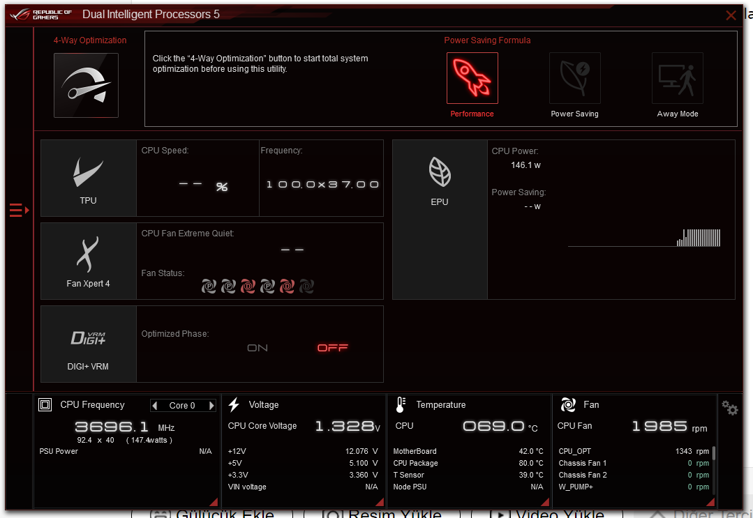

PBO kapalıyken girip bir 10 dakika oyun oynadım.Değerle şöyle;
Ben bu oc olayından fazla anlamıyorum. Seninle aynı anakartı kullandığımız için senin girmiş olduğun değerleri bende uyguladım. Curve Optimizer açık 45dk lık warzon maçı sonrası sıcaklık değerlerim. Sence nasıl ? Bana biraz fazla gibi geldi, kule soğutucu kullanıyorum. Gerekirse sıvı soğutmaya geçebilirim.

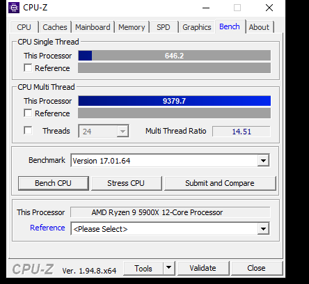

CPUZ skorunu defaultta kullandığın için yapıp burada paylaşabillirmisin merak ettim.
Curve optimizasyonunu yapmadığım halde sadece PBO açık şekilde aldığım skorlar bunlar. Curve optimizasyonu yaptığımda 9700 e 656 gibi skorlar elde ediyorum.
Ayrıca 5 dk boyunca CPUZ stress testi yapınca sıcaklıklar da alttaki gibi.
Şimdi az önce yaptığım test sonucu bu. PBO kapalı. Core Performance Boost (CPB) Autoda.
PBO açınca skor düşüyor. Kapalı halde daha iyi sonuç alıyorum. Ryzenlar için voltaj aralığı zaten tek çekirdek yükünde 1.50v'ye kadar. Çoklu çekirdekte ise 1.35. Bunu Redditte amd mühendisi açtığı başlıkta paylaşmıştı. Sabit voltaj önermiyorlar. Yapısı gereği değişken voltajlarda çalışmak üzere tasarlanmış farklı iş ve çekirdek yüklerine göre. Öyle okumuştum.
Sadece PBO açık,herşey otomatikte ve Curve kapalı 10 dakika oyun;
Bilmiyorum kapalı mı kalsa açık mı kalsa işin içinden çıkamadım. Önerilere açığım
< Bu mesaj bu kişi tarafından değiştirildi takami59 -- 4 Aralık 2020; 20:45:40 >
< Bu mesaj bu kişi tarafından değiştirildi MetronoM -- 13 Aralık 2020; 21:8:2 >
Bu mesaja 1 cevap geldi. Cevapları Gizle
PBO kapalı.
Öyle okumuştum.
