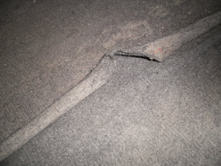

Arkadaşlar geniş bir mağazamız var depo gibi. Yerler bildiğimiz betondu. Biz bu sene ucuz olsun diye onu ince halıflex ile kapattık. Ama yıl içinde ayakkabılarla girildiği için çok tozlandı süpürülmüyorda. elektrikli süpürgede fayda etmedi. Bazı yerleride zamanla birleşim yerlerinden ayrınldı. Her neyse sadete gelelim biz bu sene buraya silinebilir bir malzeme ile kaplamak istesek en ucuz ne önerebilirsiniz. 1-2cm olan pvc yer döşemeleri işimizi görürür mü? yoksa daha sağlam ve ucuz ne önerebilirsiniz.
magaza zemin boyutu neredeyse 15mx14m ömereceğiniz ürünün maliyeti bize kaç tl olur?

Merhaba, benzer durumları çok görüyoruz; halıfleks tozu tutar, birleşim yerleri açılır ve bakım zorlaşır. Mağaza/depo gibi ayakkabıyla girilen alanlarda silinebilir ve dayanıklı bir yüzeye geçmek en doğru çözüm. Aşağıda seçenekleri en ekonomikten daha dayanıklı olana doğru özetledim. (Alanınız: 15×14 = 210 m²)
