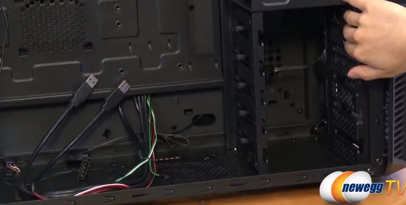

Herkese merhabalar;
Aklımda kalan bir soru var. İnternetten araştırdığım kadarıyla Zalman Z11 PLUS'da ön USB 3.0 bağlantısı anakartlşar için değil de normal USB to USB şeklinde diye biliyordum. Youtubeda birkaç videoya bakınca arkada hiç USB kablosu göremedim anakarta bağlı. Gerçekten de USB 3.0 bağlantısı anakartlar için uygun formatta olan kablo şeklinde mi geliyor yoksa USB to USB mi?
Şimdiden teşekkürler.

Benim bahsettiğim şey;
Aşağıdaki resimde de anlaşılabileceği gibi; bu USB kablolarını gönderdiğiniz resimdeki yerlere takamıyoruz. Bunun için bir dönüştürücü vb. alet var mı?

Kasayı kullandım.Ön usb bağlantısını yapabilmek için kabloyu su soğutma deliklerinden geçirerek kasanın arkasındaki(anakartın) usb 3.0 portuna takıyorsun..
11 yıl
Ekran kartının üzerinden geçen ve sıvı soğutma boşluklarından geçen kablo.

Ön port usb3.0 çalıştırmak için kasanın önünden çıkan iki usb çıkışını anakartın arkasındaki usb 3.0 takınca ön usb3.0 aktif oluyor

Bende Zalman Z3 Plus var.
Ön panelde 1 tane USB3.0 var oda ön panelden gelen 19 pinli bir soket ile direk anakarta bağlanıyor.
Düz USB ise kimine göre kullanışsız, kimine göre iyi yapmışlar.

usb 3.0 19pin çevirici bulabilirseniz, anakarttaki ekstra çıkışları kullanabilirsiniz.
Örnekler.
Türkiye'den,
http://www.hepsiburada.com/liste/dark-usb-30-2-port-disi-19pin-anakart-donusturucu-dk-ac-u3a19/productDetails.aspx?productId=bs300058&categoryId=105307
http://www.sanalpazar.com/Usb-3.0-20-Pin-Anakart-Usb-3.0-Donusturucu-Kablo__isp8514079
Yurt dışından,
http://www.amazon.co.uk/Header-Ports-Adapter-Connector-Converter/dp/B005IVLK3W
http://www.ebay.com/itm/2-ports-USB-3-0-Type-A-Female-Port-HUB-Motherboard-20Pin-Header-Adapter-SPC-0205-/111327802526
En iyisi böyle bir şey almak.
