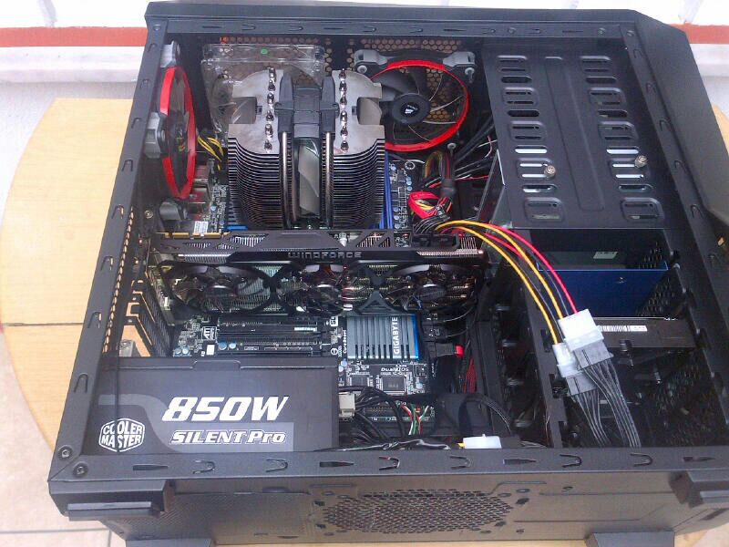

açılışta cızırtı bir ses geliyor ya hdd den ya da pinlerden 1 ini yanlış bağladım bi ara kontrol edeceğim. Kablo kirliliğini epey bi kaldırdım. Bir de sıvı soğutma olayına geçersem ses mes kalmaz gibi görünüyor. Kasa ile ilgili genel gözlemlerim iyi. Malzeme kalitesi konusunda çok çok iyi değil ama, yinede kasanın yapısı ve 3 toz filtresi + 3 fan ile birlikte gelmesi gerçekten süper. 1 fan eksik olarak kullanıyorum şu an için 2-3 derece ısı düşüşü var. Fanlar low da çalışıyor. Bu fiyata alınabilecek yan tarafı camlı+3fan+3toz filtresi ile en iyi kasa budur diye düşünüyorum. Tam bir f/p ürünü
