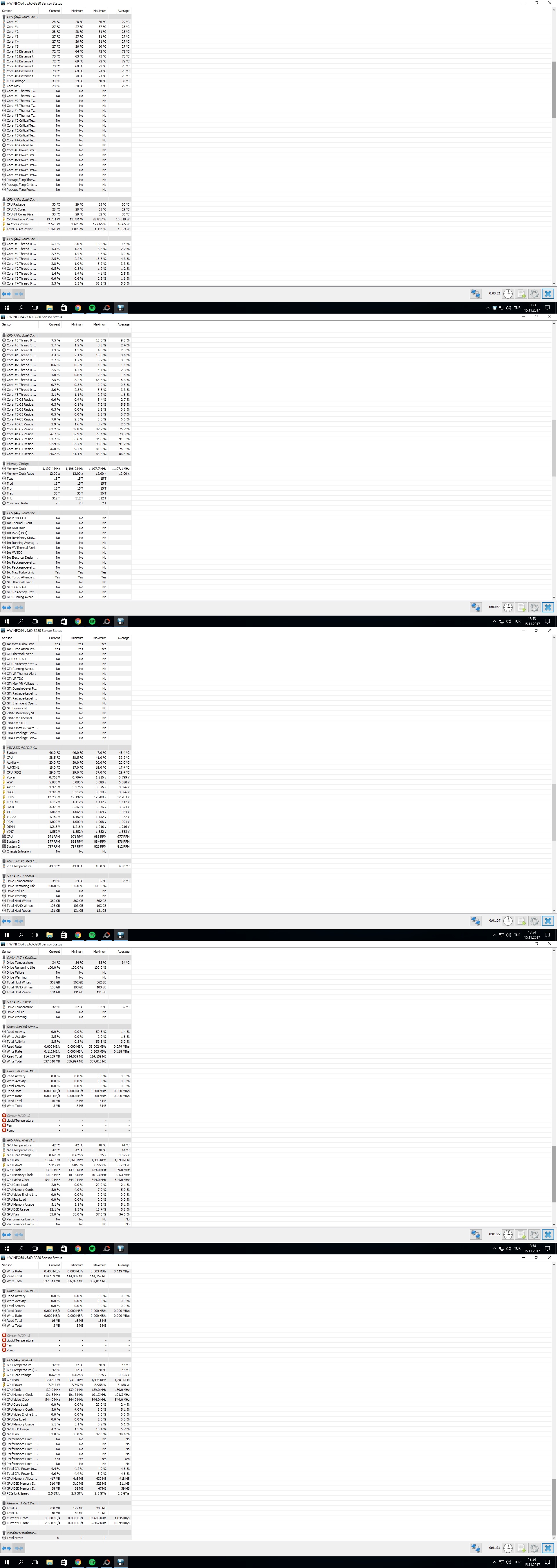

Merhaba Arkadaşlar;
Resimde görüldüğü gibi anakartın temp4 değeri 80 derece pubg oyunundan çıkınca 100 dereceleri buluyor diğer sıcaklık değerleri normal ekran kartı max 70 dereceye çıkıyor.Ama anlamadığım bu ana karttaki temp4 değeri nedir ve normalde bilgisayar yük altında değilken bile 60 derece civarında seyir ediyor diğerleri 25 derecedeyken.
Ayrıca aldığım ramler 2400MHz'di ama burda 1200Mhz gösteriyor neden acaba?Bilen birisi varsa cevaplarsa teşekkür ederim.

HWiNFO64 ile kontrol etmenizi öneririm, açılışta "sensors only" seçeneğini işaretleyerek. Gösterilen bütün sıcaklıkların görüntüsünü konuya ekleyin, bir bakalım. Sıcaklıklar için kullanabileceğiniz en iyi programdır. 5.6 sürümü çıktı en son.

bütün resimler 2saatlik oyundan sonra eş zamanlı olarak alındı.Yorumlarınız için.

corsair link temp4'te çıkan sıcaklık değeri kadar yüksek bir sıcaklık değeri göremiyorum diğer programlarda.Yani o sıcaklıkta bir şey yok aslında.Ama neden böyle gösteriyor.Bilgisayar ilk açıldığında diğer temp değerleri 20 derecelerdeyken temp4 50 dereceyle başlıyor.
9 yıl (2557 mesaj)
herhalde yanlış okuma diye düşünüyorum.TMPIN5 değerini 125 derece gösteriyor şimdi tüm programlarda.TMPIN5 nedir?

Z370 chipsetlerin ortalama çalışma sıcaklığı 40-50 derece arası. Sendeki 82 derecelik sıcaklık değeri; ya ısı sensörlerinin yanlış ölçmesi yada ölçme yapan yazılımın hatalı göstermesi sonucudur. Basit bir şekilde elini güney köprüsü üzerine koyarsan anlarsın.
9 yıl (2557 mesaj)
güncellemeyle sorun çözüldü yanlışmış,Fahrenhayt cinsinden gösteriyormuş.
