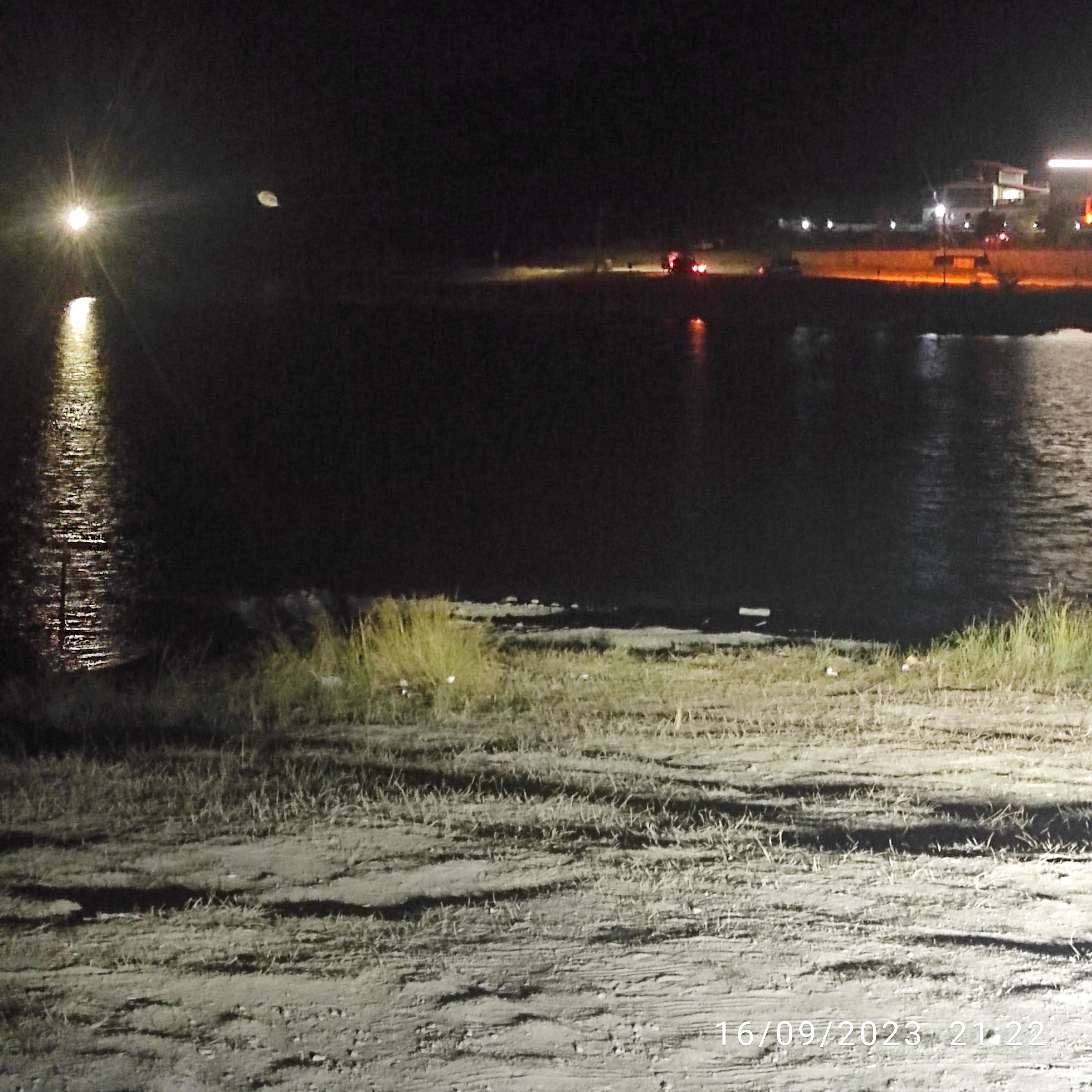

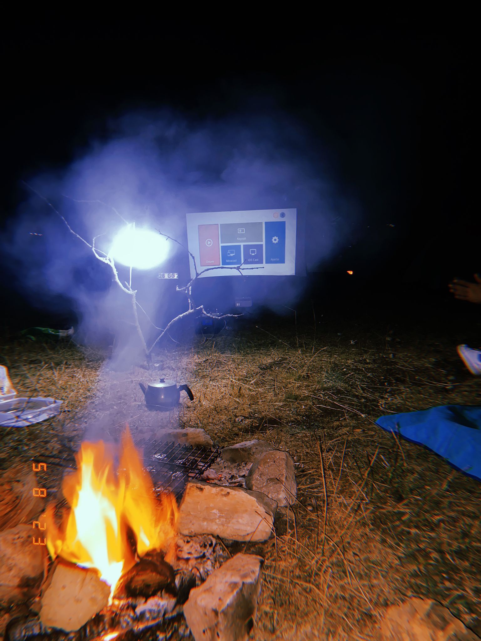

Merhaba. Bu tür ürünler bana maalesef güven vermemekte. Ben de kamp işleriyle uğraşmaktayım, ama genelde 1 günlük kamp yapmaktayım. Kendim ihtiyacımı karşılayacak bir güç kutusu topladım ve bana fazlasıyla yetiyor.
Ben alışveriş sitesinden 120 liraya 30a mppt solar panel şarj ünitesi, farklı bir siteden 3 adet 25 watt half-cut monopolar güneş paneli, metal bir kutu, 12v 17ah akü ve çinden aldığım 12-220 180 wattlık bir dönüştürücü ile çok güzel ve kullanışlı bir sistem kurdum. Arkasında 220v sıva üstü priz, iki adet 12v çıkış soketi, bir adet de panel giriş soketi koydum. önde de 220 aç kapa anahtarı ve panel enerji kapatmak için anahtar koydum. Hatta şöyle söyliyim, kutunun yerle temasını kesmek için kullandığım ayaklarını da milyoncudan aldığım 4 adet baston lastiği ile çözdüm.
Aydınlatmayı da 220v 40w led ampulü 12 volta göre içerisinde 2+2'li gruplayıp basit bir 10-12v arası ayarlı devre de ekleyip çok güzel aydınlatma sistemi kurdum. Lamba o halde max güçte 5w civarı güç çekiyor. ama aydınlatması çok iyi. içeridindeki direnç sınırlandırmayı değiştirip daha da artırabilirim ama hiç gerek bile kalmadı.
220v çıkışı kullanarak 55w led projektörü 2 saat boyunca çalıştırdım, aydınlatmam da akşam 8den sabaha kadar hiç sönmedi. buna rağmen akümü bitiremedim.
Örnek iki resim atayım. akşam sistemin detaylı resmini paylaşırım.
