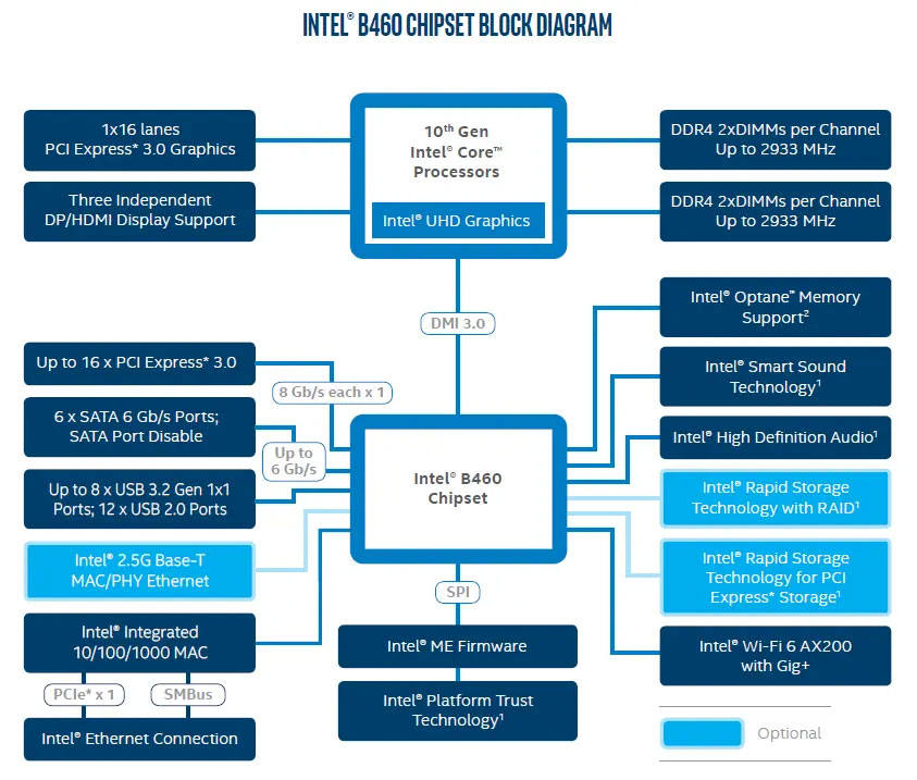

(Deneyimlemedim ama teorik olarak) Kaynaklar: https://www.techpowerup.com/review/intel-core-i5-10500/3.html https://en.m.wikipedia.org/wiki/Direct_Media_Interface https://en.m.wikipedia.org/wiki/PCI_Express H410'un çipset diyagramını bulamadım. B460 diyagramı: < Resime gitmek için tıklayın > - 400 serisi anakartlarda işlemci ile çipset arası bağlantı DMI 3.0 ile yapılıyor ve hızı 3.938 GB/s. - Bu değer PCIe 3.0 x4'e karşılık geliyor. PCIe 3.0 x1 hız değeri ise 0.985 GB/s - NVMe SSD'ler normalde en fazla x4 yapıda oluyorlar ve PCIe 3.0 x4 NVMe SSD'ler yaklaşık 3.700 MB/s = 3.61 GB/s civarı sıralı hız değerine sahip - SATA SSD'ler ise 560 MB/s = 0.547 GB/s civarı. Toparlarsak: - Sisteme PCIe 3.0 x4 hızında bir NVMe SSD takarsak bant genişliği neredeyse doluyor. - Örneğin 1 NVMe SSD + 4 SATA SSD için 3.61 + (4*0.547) = 5.798 GB/s bant genişliği gerekiyor ama DMI 3.0 kapasitesinden çok fazla. Standart bir kullanıcı aynı anda bunları kullanmıyor/işlem yapmıyor. Ayrıca normalde/pratikte SSD'ler bu hızlarda çalışmıyorlar. ************************** Geçen hafta 2 ayrı konuda H410 çipsetli anakartların PCIe hat azlığı nedeniyle gerekli/yeterli grafik performansı gösteremeyeceğini yazmıştım. Hem çipset diyagramı yoktu hem de Intel'in sitesindeki bilgileri yanlış yorumlamışım. Yanlış bilgi içeren mesajlardan dolayı ilgili kişilerden özür dilerim |
Maksimum kapasiteyi (DMI hızı) aşmak mümkün değil. Çipset varolan cihazları kendince yönetiyordur. Anakart tasarımları da farklı olabiliyor. Ethernet, WiFi ve bazı cihazlar da çipset ile PCIe üzerinden iletişim kuruyor. Adaptörünüz ve sağladığı hızı bilemiyorum ama H87 çipseti, işlemci ile DMI 2.0 hızı olan 1.969 GB/s hızında iletişebiliyor. Bu değer ise PCIe 2.0 x4'e karşılık geliyor. https://en.m.wikipedia.org/wiki/PCI_Express (History and revisions) Aşağıdaki linkte diagramı var: https://www.gamersnexus.net/guides/1132-intel-haswell-chipset-comparison |
