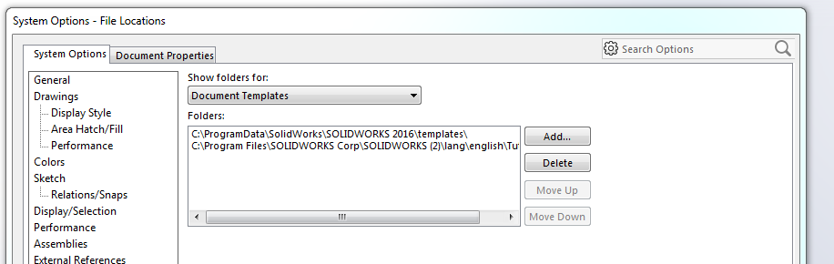

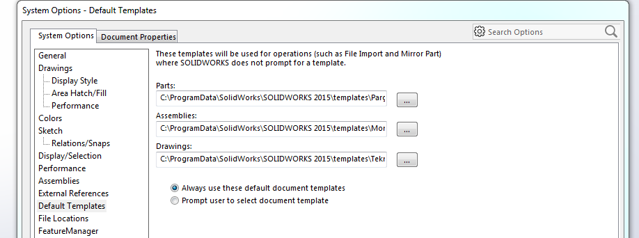

merhaba sp kaç kullanıyorsunuz? SP0 da böyle bir problem vardı.
SOLIDWORKS 2016da yeni dediğinizde program kapanıyorsa. Nedeni türkçe şablonlardan kaynaklı, C:\ProgramData\SOLIDWORKS\SOLIDWORKS 2016\templates dosya yolundaki türkçe olan şablon isimlerinizi ingilizce olarak değiştirirseniz sorununuz düzelir.

şablon dosya yolu bozuk sanırım resimlerde belirttiğim yolları kontrol edip ne yazdığını bana söyleyebilir misin?

Teşekkürler bir problem görünmöüyor düzeldi galiba

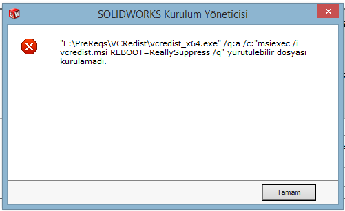

Arkadaşlar ekte eklediğim hatayı alıyorum bunun sebebini ve çözümünü bilen var mı acaba?
MSI GE70 Laptop. NVIDIA GTX 775M Ekran kartı var. windows 8.1 64 bit işletim sistemi yüklü bilgisayarda.

vcredist C++ ile ilgilidir. Program ekle kaldıra girip bütün c++ 2005'leri sil. Aşağıda linkini verdiğim c++'ları kur.
https://www.microsoft.com/en-us/download/details.aspx?id=18471
https://www.microsoft.com/en-us/download/details.aspx?id=3387

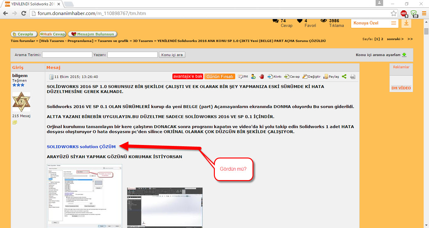

Üstad selam,
Çözümü gösteren video linkine tıkladığıma açılan yeni sayfadaki DOWNLOAD linkini tıkladığımda cmdx uzantılı bir dosya indiriyor, yüklemeye çalışınca da virüs tehdidi uyarısı alıyorum. Avi yi direk indirebileceğimiz bir link var mı ? Teşekkürler

Bilgem üstad yukarıdaki yöntemi aynen uyguladım. Videoyu indirmeden direk screenshot daki yazan dosyayı konumundan sildim, ve çözdüm Allah razı olsun..

Herkes Video dan bahsediyor Video nerede ?
Bu mesajda bahsedilenler: @bilgem
10 yıl
Orijinalden alıntı: kenangün
İşte burada forumun İLK SAYFASINDA!
