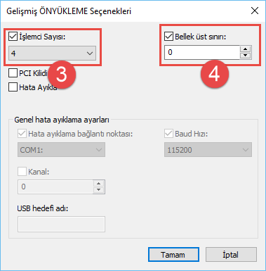

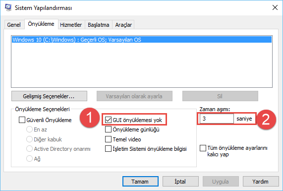

YARDIM etmek için biraz araştırma yaptım umarım faydası olur
toshibalı birinin başına gelen şöyle çözmüş.
F2 YADA F12 tuşlarına basılı tutarak giriş yapmış fast boot kapatmış (neden açılır neden kapatılır bilmiyorum ama bazı markalar özellikle açmış HIZLI olsun diye)
Sanırım bu video işini görecektir.
FAST BOOT AYARI
Okumak istersen birde şu var benden bu kadar
BENİ OKU
VE SON
OKU
OKU 2
Başlat sağ tık çalıştır msconfig
< Bu mesaj bu kişi tarafından değiştirildi bilgem -- 23 Kasım 2015; 1:12:27 >

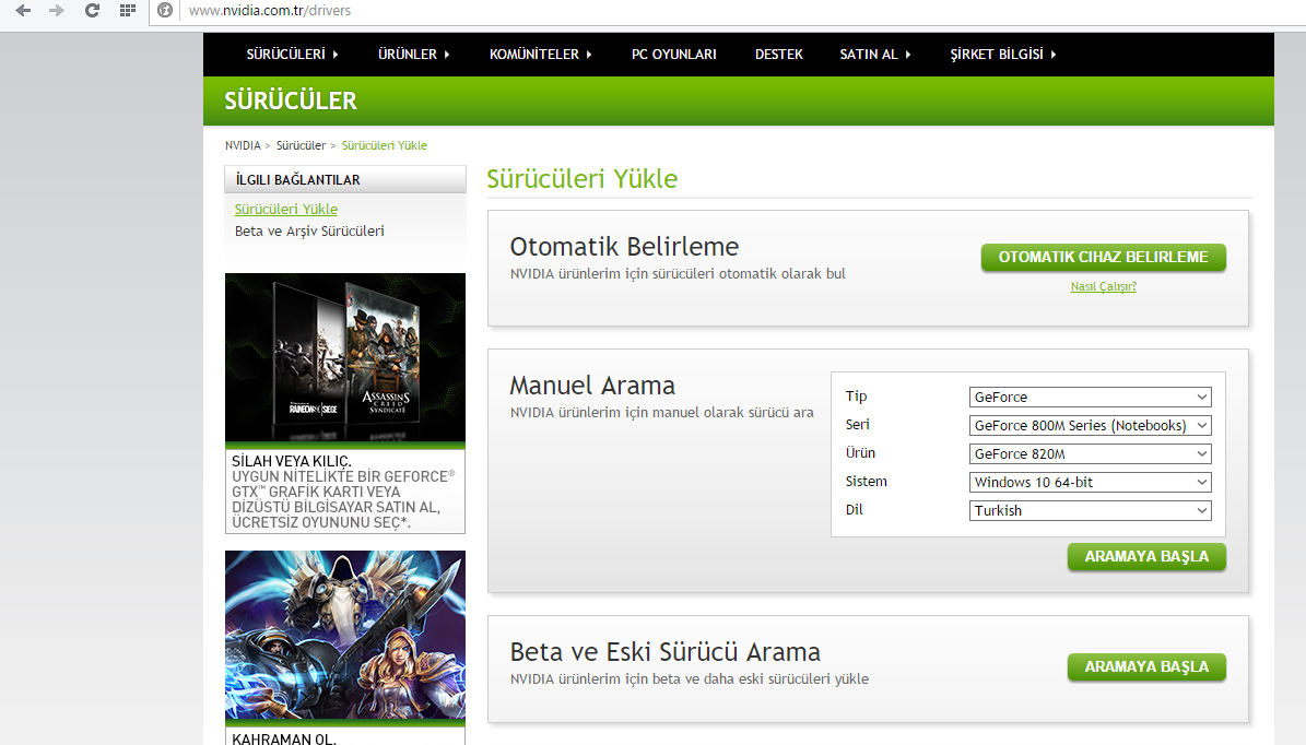

Merhaba Doğru yer problem değil
Ekran kartın iyi resimde ki yere girin güncelleyin işletim sistemini söylerseniz durumu düzeltiriz
Windows 10 yükseltme ile geçtiyseniz sürücülerinizi yeniden güncelleyin

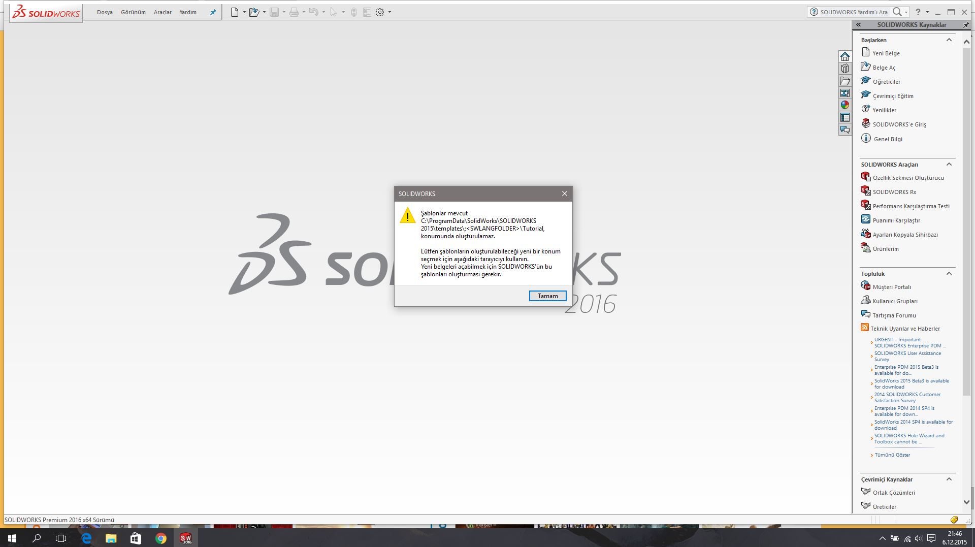

Arkadaşlar böyle bir hata alıyorum. Bezdirdi beni artık bu ne yahu!
10 yıl
Bendede aynı sorun vardı bu yöntem ile düzeldi, bilgilendirme için teşekkürler.
10 yıl
Orijinalden alıntı: Mustafa.sefa
konuda olan sistemi aynen uygulayın templates içini silin verdiğimi yükleyin.
