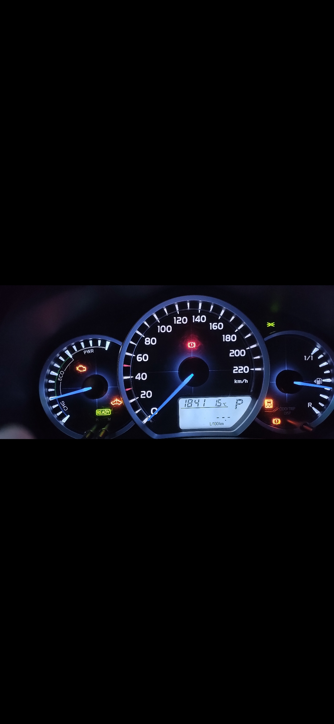

5 yıl (95 mesaj)
Bu tür masraflardan kaçan biri değilim. Açıkcası neden garanti uzatmadığımı hatırlamıyorum. Hatta geçen sene foruma da yazmıştım, motor için 2 yıl garanti uzatımı yapana ücretsiz pasta cila veriyorlardı, 500 TL ye onu yaptırmıştım.
Arıza öncesi spesifik hiç bir şey olmadı. Arıza günü ya da o anda da özel hiç bir durum yoktu. Her gün gittiğim yolda 20 km hızla elektrikle ilerlediğim sırada 4 arıza lambası da aynı anda yandı ve motor hiç durmamak üzere çalıştı. Sağ çektim ve Yol yardımı aradım. Sürebilirsiniz, bir şey olmaz. Yarın sabahtan servise getirin dediler.
Ödemeyi yaptıktan sonra parçalar gelecek ve 1 günde takılacak. Bu süreçte aracı zorlamadan kullanabilirsin dediler.
< Bu mesaj bu kişi tarafından değiştirildi Barastal -- 3 Şubat 2021; 23:20:40 >
