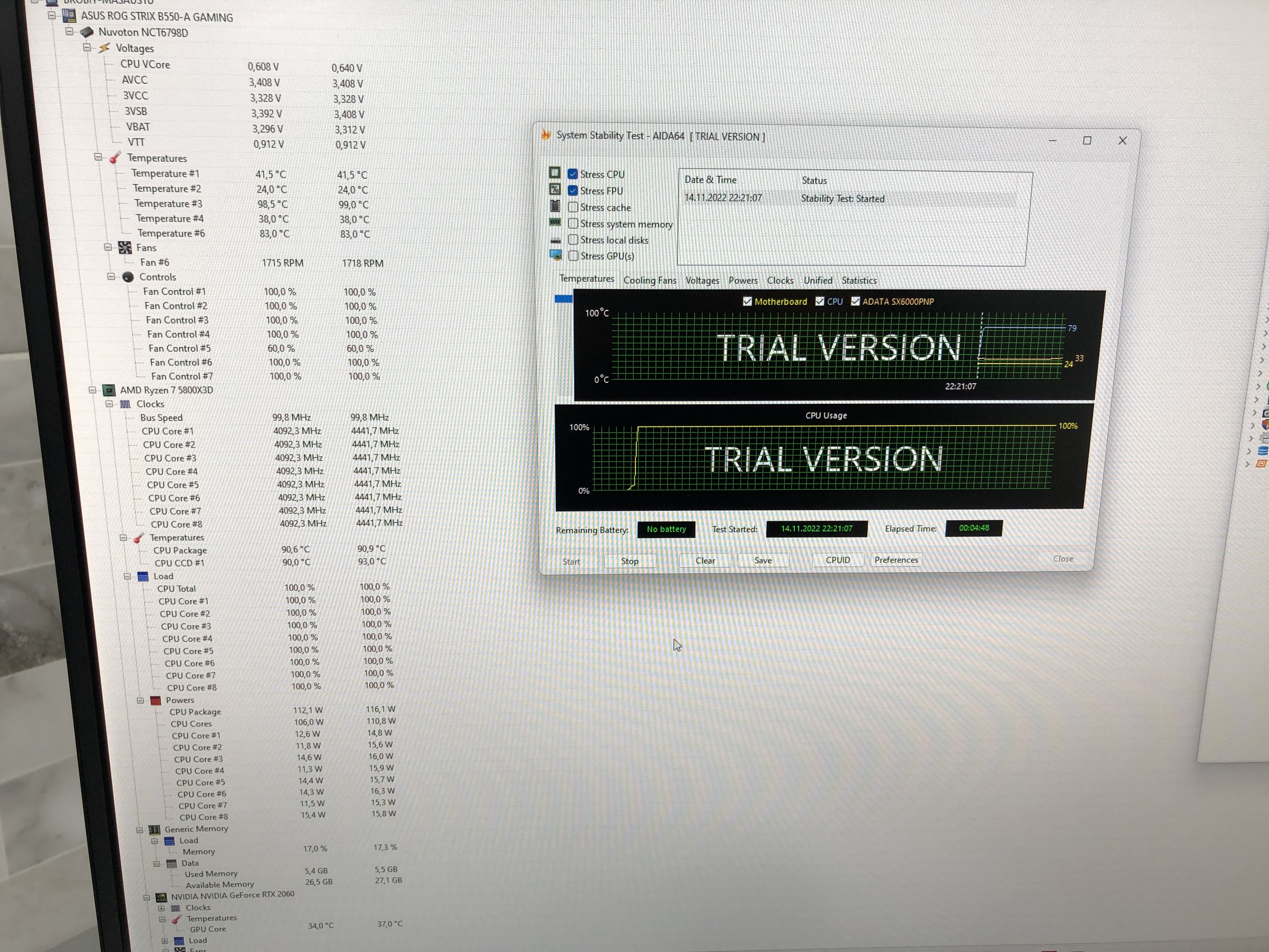

Şu değerler normal midir?
Bu mesajda bahsedilenler: @KOKTURUK

Aida'nın gösterdiği anakart üzerinden ölçülen cpu ısısı 75 derece civarı, lakin bize çekirdekten ölçülen işlemcinin bildirdiği sıcaklık lazım, o 90 derece ve fazla gibi gözüktü bana çekilen güç 110 watt gibi düşük bi değerde hem de.
Bazen algılayıcı bilgisi yanlış okunduğunda programlar doğru değerleri gösteremeyebiliyor, bu sebeple doublecheck/crosscheck için hwinfo ile bakın ayrıca, işlemci sıcaklığını coretemp ile takip edin vs. Yükten çıkınca işlemci hemen soğuyor mu takip edin, hızla 40'lı derecelere düşmesi lazım bu konfigürasyonda.
AMD işlemcilere çok vakıf değilim ama bu 90 derece böyle soğutucu için fazla gibi, prime95 çalıştırıp yüklenseniz kapanacak hale gelecek belki. AMD'ci arkadaşlara danışın bazı anakartlar bazı ayarlar vs voltaj ve frekans konusunda agresif olabiliyor onunla ilgilidir belki.
Bunlardan önce işlemci ve soğutucu montajını doğru yaptığınızdan emin olun. Bazen montaj için en kritik şeyler çok kolaylıkla gözden kaçabiliyor.
