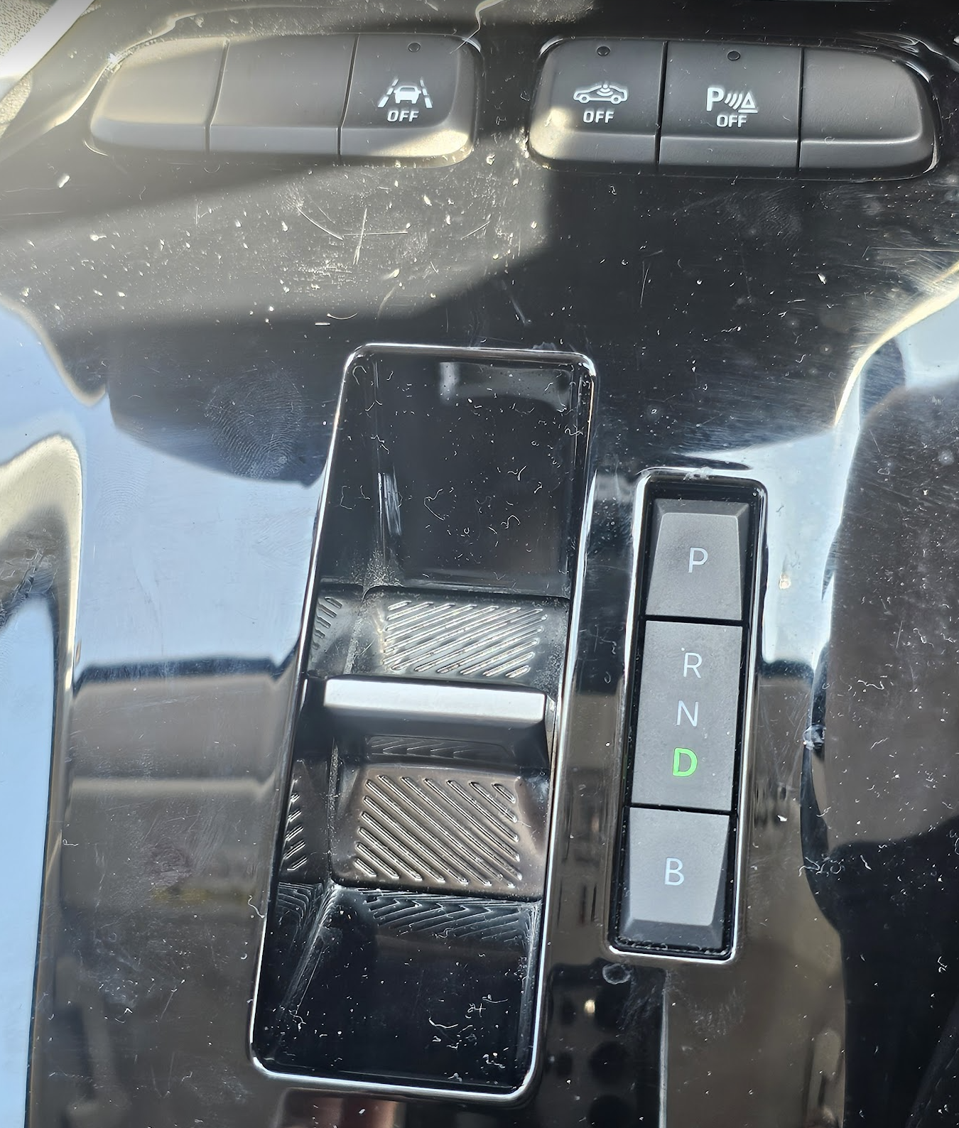

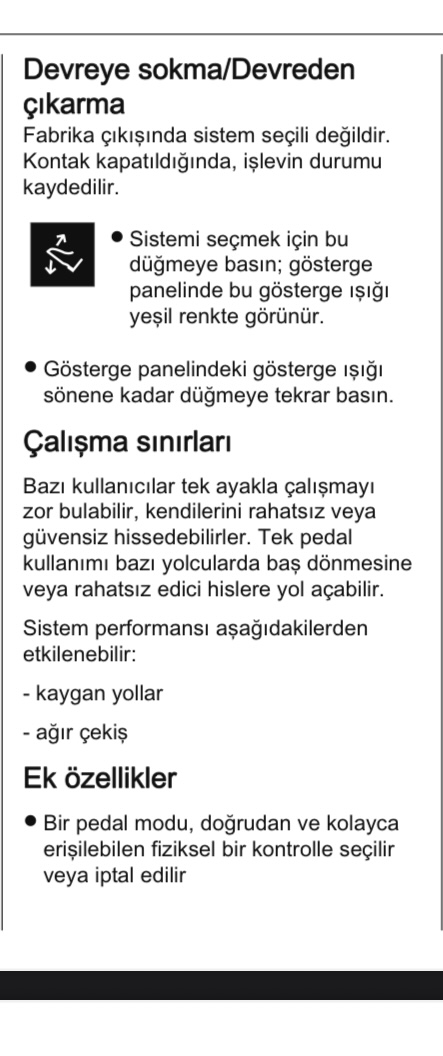

Şöyle bir sorunumuz var, tipki tesla’da oldugu gibi tek pedal kullanmak istiyoruz. Direksiyondaki kulakciklardan regen seviyesini fullesek de, arac 10km/h’in altindaki hizlarda yavaslamayip devam ediyor. Kirmizida arabayi tutmak icin surekli frene basmak gerekiyor. Autohold yok mu bu aracta?
Tek pedal icin kullanma kilavuzunda soyle bir dugmeden bahsetmis ancak bu dugme bizim aracta yok.

autohold kemer takılıyken çalışır tuşu var vw grubunda . 1 pedal modu ise şu şekilde varmış diğer modellerde ben de model y yerine grandland bakıyorum çok ekran yatay ekran sunroof ve daha tasarımlı iç dizayn var. peki menzil nasıl juniper sr ye cidden %10 fazlası var mı ? eğer dediğiniz gibi klima açıkken 525 iyi menzil yani hatta biraz dikkat edilse 550yi bulur ki şehirdışında 450 verse böyle tadından yenmez. mesajın üstünden biraz geçmiş buldunuz mu tuşu nerdeymiş bi de 4 aylık kullanımda tesla ile artı eksi açıklar mısınız ?

Bu aracta tek pedal yok, stellantis grubunda da autohold ozelligi yok malesef. Her ne kadar rejeneratif freni max ayarlasak da full stop için frene basmak ve basili tutmak gerekiyor, frenden ayagi cekince arac harekete basliyor.
