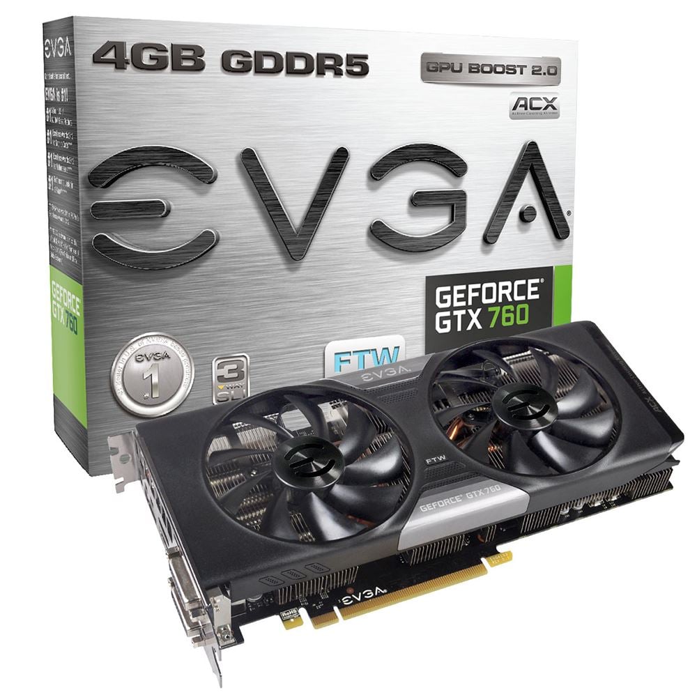

Arkadaslar herkese selamlar Onkyo TX-SR507 model AV receiver cihazim var sorunum su bir turlu pc den goruntu aktarimi yapamamak aklima gelen butun alternatifleri denedim malesef bir sonuca ulasamadim yeni farkli bir suru hdmi kablo denenmistir tvden direk pc ye goruntu alinmistir receiver uzerinden playstation goruntu aliniyor tum hdmi portlar denendi sorun yok ayni portlar uzerinden pc de goruntu halen gelmiyor test icin bluray denendi sorunsuz calisiyor sadece bilgisayardan goruntu alamiyorum butun bagli portlari farkli kombinasyonlarda denedi yanlizca pc goruntu gelmiyor bilgisi olan arkadaslar var ise desteklerinizi rica ederim.
geçen yıl (10686 mesaj)
PC'nin dahili HDMI çıkışını kullanıyor olabilir misiniz? Bunun yerine HDCP desteği olan harici bir ekran kartı takıp deneme şansınız varsa deneyin derim. Harici ekran kartı ile deniyorsanız, bir de laptop baglayarak test edin derim.
Bu mesajda bahsedilenler: @Onurca
geçen yıl (812 mesaj)
Hocam laptop denemedim ancak harici bir ekran karti ile goruntu almaya calistim direk tvden hdmi goruntu alabiliyorum ancak receverdan alamiyorum ekran karti gtx 760 OC EVGA 4gb 256bit superoverclock
geçen yıl (5192 mesaj)
PC’yi tv’ye hdmi ile bağladığınızda ekran kartı sürücüsünde görüntü ayarları kısmı vardır. 1080p 60 hz 10 bit vs gibi.
Bu ayarı 1080p (1920x1080) 24hz ve 8 bit gibi bir değere düşürüp tekrar dener misiniz?
Ayrıca PC’yi Onkyo avr’deki farklı hdmi girişlerine bağlayarak denediniz mi?
Bir de bendeki eski Onkyo’da önce avr ve tv’yi açmak gerekiyordu. PC’yi onlar açıldıktan sonra açınca düzgün çalışıyordu sistem. Aksi takdirde pc AVR’yi ses sistemi olarak görmüyor ve ses iletmiyordu.
Son bir not, hdmi kablo takma çıkarma işlemini mutlaka cihazlar kapalıyken yapın. Açıkken yapınca hdmi girişleri bozulabiliyor. Belki de Onkyo AVR’deki hdmi girişlerden biri bozuk ve onunla deneme yapıyorsunuz.
https://www.bhphotovideo.com/c/product/605596-REG/Onkyo_TX_SR507B_TX_SR507_Home_Theater_Receiver.html
Bu linkteki açıklamada görüldüğü üzere AVR’nin hdmi girişleri 1080p 24hz destekli.
Bu sebeple PC’nin ekran ayarlarını 1080p 24hz olarak ayarlayıp, AVR’ye öyle bağlamanız lazım.
