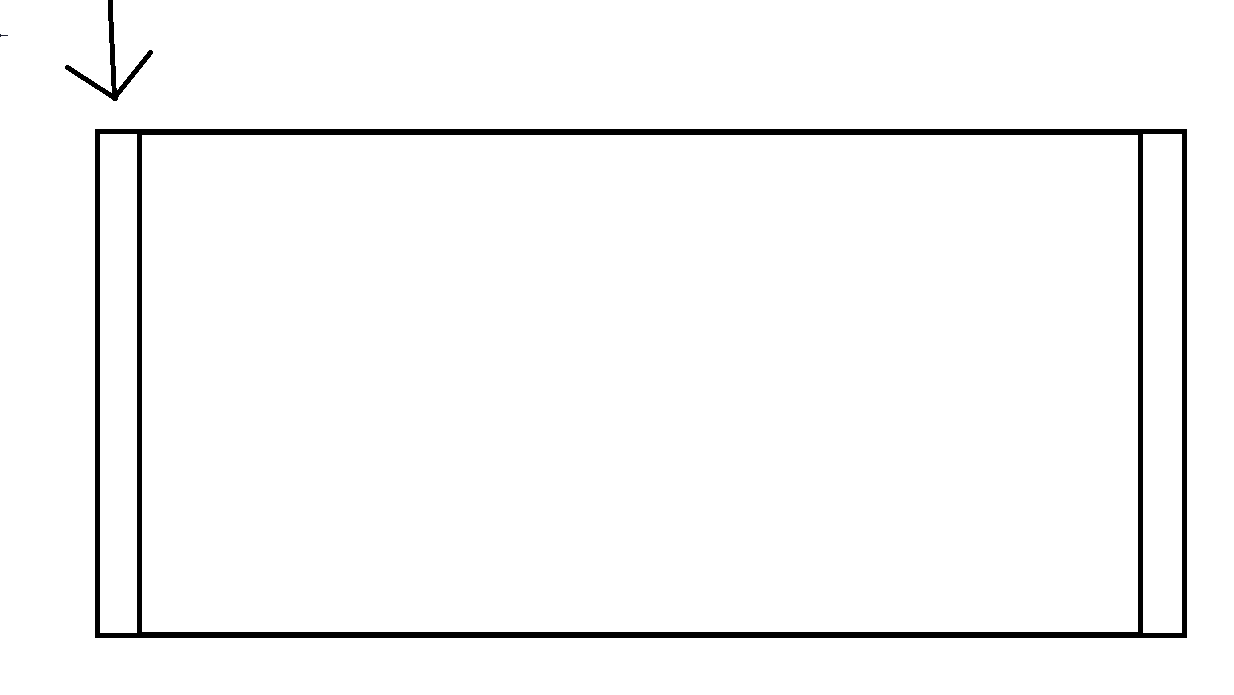

1) Sol kenar ve sağ kenarın yaklaşık 3-5cmlik kısmının parlaklığı diğer her yere göre %5-10 arası daha az parlak. Renkli karmaşık sahnelerde fark etmek imkansız ancak düz renklerde, örneğin DH Forum'un şuan sağ sol kenarda gördüğümüz turuncu arka planında fark ediliyor.

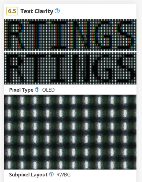

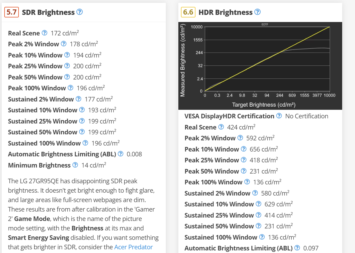

tüm olumsuz yorumlara rağmen Lg'nin 27gr95qe oled modeli rtings'te hala en iyi üst orta sınıf 1440p oyun monitörü olarak yerini koruyor. hatta son güncellemede en iyi 2k monitörler listesinden asus'un pg27agdm'yi kaldırmışlar. LG'nin yeni çıkacak oled'i hakkında yorumlar olumlu ama kısıtlı. matlık sorununu çözdüklerini belirtiyor kullanıcılar. ben çok parlak ekran sevmeyen birisi olarak düşünüyorum ama bilemiyorum
Bu mesajda bahsedilenler: @claswan
geçen yıl

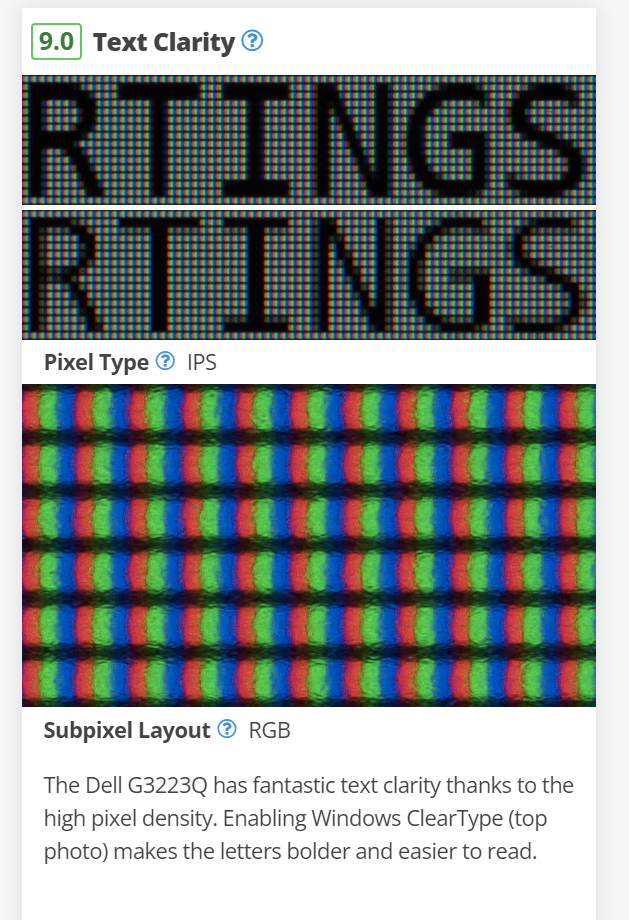

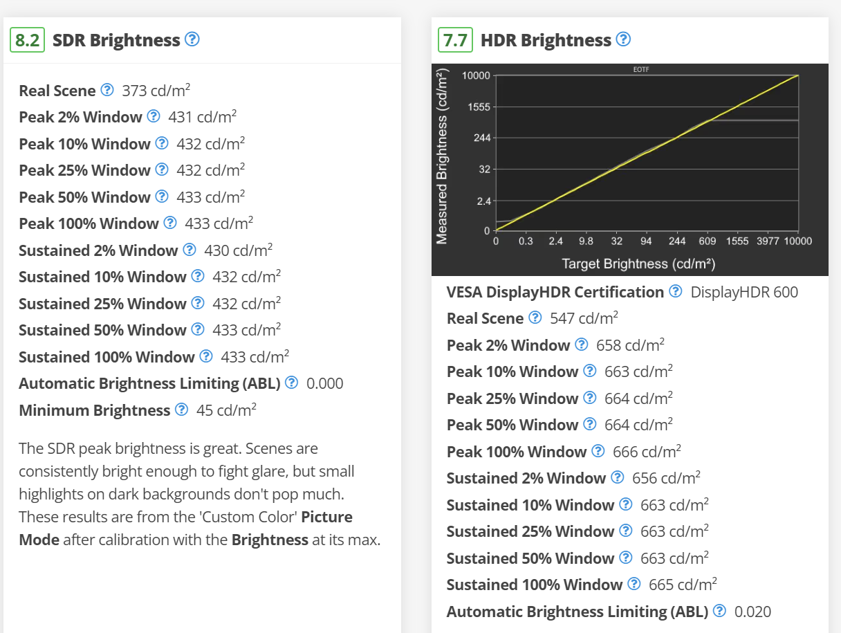

Tamamen isteklere bağlı bir seçenek LG'nin pixel dizilimi. Sadece oyun oynanıyorsa evet ama diğer şeyler için rahatsız edici bir yazı okunabilirliği var.
Parlaklık olaraksa standart bir lcd ekranın üçte biri (1/3) parlaklığa sahip.
Ama dediğim gibi oyun için alınabilir. Oyun için de şahsen 27" almazdım.
Burada ise Dell 3223Q var. Yazı okunabilirliği ve parlaklığı ortada. Siyahlar tam siyah olsun diye nelerden feragat ediyoruz

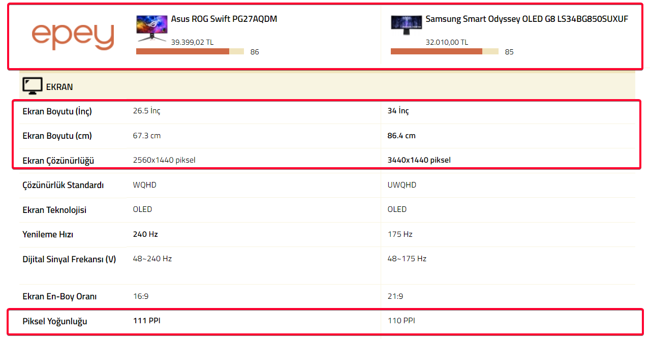

3440 piksel ultrawide bambaşka bir deneyim ayrıca evimde 4k LG c2 oled ve samsung g8 oled var bilgisayara oturuş mesafem 1.5-2 kol arada 25 bin liraya değecek piksel farkı yok :)
108pp den 2k ya ilk geçtiğimde aman yarabbim demiştim ama 2k ile 4k arasında belli bir mesafede bu fark aman yarabbimlik değil bence.

Şuanda masamda 32" UHD, 27" QHD ve 24" FHD monitör var. Ben şahsen aradaki farkı bariz bir şekilde görebiliyorum. PPI değerinden zaten aradaki fark anlaşılıyor.
FHD ile QHD arasında %17'lik bir pixel yoğunluğu farkı varken,
QHD ile UHD arasında %28'lik bir fark var.
Üstelik devasa ekrana sahipsiniz. Ve dibine girseniz bile pixelleri göremiyorsunuz.
QHD monitörün ekranının fotoğrafını çektiğimde pixelleri görebiliyorum telefonda ancak UHD'de göremiyorum.
Bu fark yok olayı 240Hz ile 360Hz monitör arasında fark yok demeye benzemiyor malesef. Fark var...
