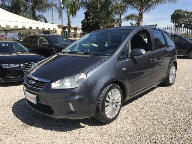

7 yıl
Merhabalar
17inç Titanium janlat var aracın üstünde ve kışlık lastikleri var. Yeni lastik alacagım fakat, bu üstünde ki lastikler 205 55 17. Kapıda ki ve kitapçıkta ki lastik ebatlarına bakıyorum bu ölçüde ebat yok.
Yanlış takmışlar diye düşünüyorum. 17 inc de 50 yanak var. 55 yok. Bu yüzden kafam karıştı biraz. Lastik önerebilir misiniz ? Fiyat performans olursa sevinirim. Aklımda pt741, falken ze914 var şimdilik. Bunlardan kafama yatan olmaz ise paraya kıyıp efficientgrip performance alacagım. Ayrıca dogru ebat hangisi ? Doğrusu 50 ise 55 yanak takılsa tekrar sorun olur mu ? Eksisi artısı ne olur ?
Teşekkürler.

X pakette orijinal jant ölçüsü 215/50/17
Sanirim titanium donanim da aynı. Sadece jantlarda farklılık var diye biliyorum.
17 jant lastikler pahali olduğu için, bir takımda 205/55/16 kışlık lastik kullanıyorum. Sizinki de 16 olmasın iyi baktiniz mi?
Nisan ayında yokohama aldım. Memnunum. Orijinal lastikleri Continental di. Onlar sanki biraz daha sessizdi. Bizim araçlar lastik sesini fazla alıyor gibi geliyor.

7 yıl
Orijinalden alıntı: halil altın
Alıntıları Göster
Araç bu model. Jantlar aynı. 16 Janta 17 lastik takmazlar herhal de :D
