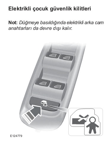

arkadaşlar bu linkte " Sürücünün kapı panelinde bulunan kilit anahtarıyla ayrıca elektrikle çalışan arka camın etkisizleştirme özelliği de yönetilir. " diye yazıyor. ben denemedim yarın denemeyi düşünüyorum. yanılıyor olabilirim ama buna benzer bir durum yaşadım. kapıyı önce mekanik olarak kilitli konuma getirip sonra pencere kilidini kapattığımda kapı açılmadı sonra pencereyi kilitini açtığımda çocuk kapı açıldı. bunu deneyip tekrar yazacağım

evet arkadaşlar ;
esas bugün arabama bağlandım. çünkü herşeyi otomatik yapmışlar, çocuk kilidini yapamamışlar diye düşünüyordum ki, dün tahmin ettiğim gibi çıktı. pencere kilidini kullandığımda çocuk kapı kilidide çalışıyor. yani kapı kilidi için pencere kilidini aktif hale getirin kapılar içeriden açılmıyor. deaktif yaptığımda kapılar içeriden açılıyor.
tam istediğim gibi..
manuel olsaydı her seferinde aç kapat yapacaktık bu süper oldu.
bunu deneyipte yapamayanlar, kapılardaki çocuk kilidi vidasını yere paralel olarak ayarlasınlar. bendeki öyle çünkü. dik olduğunda denemedim.
valla bu özelliği ile bir çok arabada olmayan bir özelliğe sahibiz diye düşünüyorum.(diğer özellikleri ile birlikte.)

Bazı arkadaşlar aslında Kullanıcı Kılavuzunu hiç okumamışlar sanırım. Araçlarımız büyük çoğunlukla elektronik olarak tasarlanmış ve otomatikleştirilmiş. Örneğin, kapıdaki çocuk kilidine takılmış bazı arkadaşlarımız. Kullanıcı Kılavuzu okunmuş olsa 19 - 26 ıncı sayfanın tamamen çocuk güvenliğine ayrıldığı görülürdü zaten. Ne gerek varki kapıyı aç, anahtarla çevir, daha sonra tekrar aynı şeyi yap. Bir düğmeyle arka camları deaktif, çocuk kilidini ise aktif yapabilirsiniz.

Çocuk kilidiyle ilgili yeni birşey mi keşfedilmiş acaba diye bakıyorum ama yok sanırım.Benmi anlıyamadım acaba?
Sorun; kapıdaki dügmeye basmayı unutma ihtimali, manuel çocuk kilidi kullanılarak kapının unutmaya karşı devamlı kilitli olmasının istenmesi ,manuel kilitin çalışmaması.

Herkes niçin manuel çocuk kilidi diye tutturmuş anlamadım. Çalışma mantığı aynı ve daha kolay. Düğmeye bastığınızda Çocuk kilidi devreye girer ve siz tekrar açıncaya kadar kilitli kalır. Yani her bindiğinizde tekrarlamanız gerekmiyor.

Sayın bege sizi anlıyorum. Yalnız şöyle bir gerçek var. Tüm araçlar üretilirken kaportaları aynı üretilir. Donanım seviyelerine göre de adlandırılır. Yani daha çok parası olana daha çok donanım sunarlar. Örneğin c-maxlerin en düşük baz modeli trend diye adlandırılır.
http://www.ford.com.tr/otomobiller/c-max-ve-grand-c-max/donanim-tablosu
Bu linke tıklayıp trend ve titanim arasındaki farkı görebilirsiniz. Otomatik çocuk kapı kilidi yazan yerin karşısında Trend için ( - ), Titanium yazan yerin karşıında ise (S) yazmaktadır. Yani standarttır. Bu da demek oluyor ki trendlerde sizin dediğiniz manuel kilitten var. Titaniumlarda ise o delik boş kalmasın diye lastik tıpa koymuşlardır. Çünkü her araç için ayrıca kapı üreteceklerini sanmıyorum. Kullanma klavuzuna bakacak olursak o kadar farklılık var ki saymakla bitmez. Örneğin navigasyon sistemi, Sony ses sistemi veya motor ısıtma sistemi gibi. Bunlar da kılavuzda anlatılır. Ama dediğim gibi klavuzlar tüm araçların donanım seviyelerini anlatır. Sizin dediğiniz bölümü biliyorum. O anlatım trend seviyesi için, yani manuel kilidi olanlar içindir. Saygılarımla...
