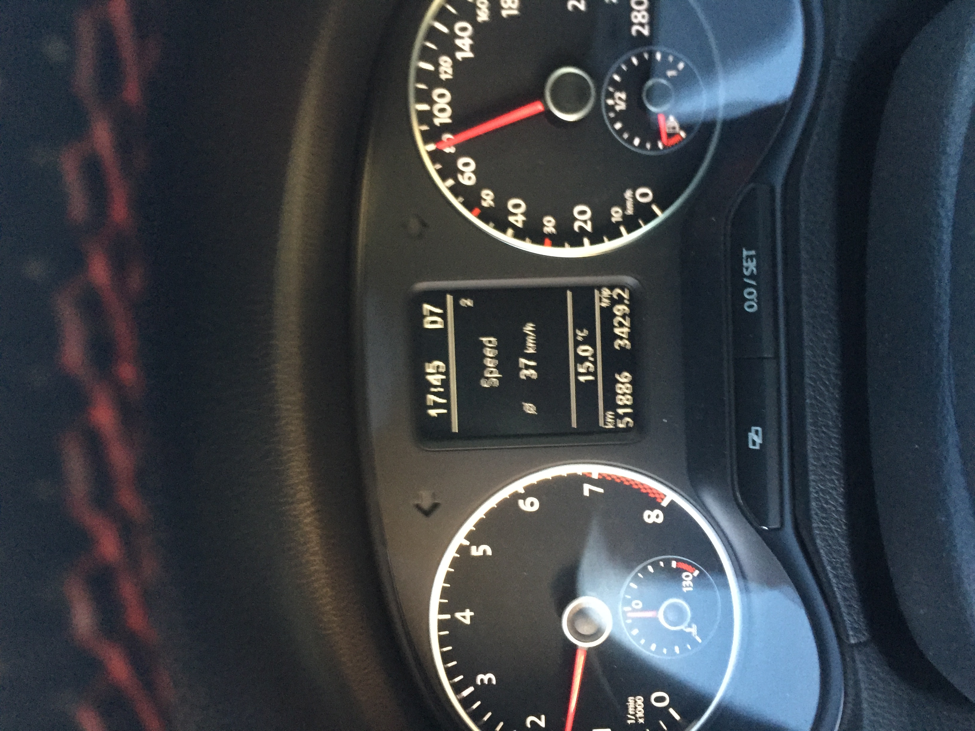

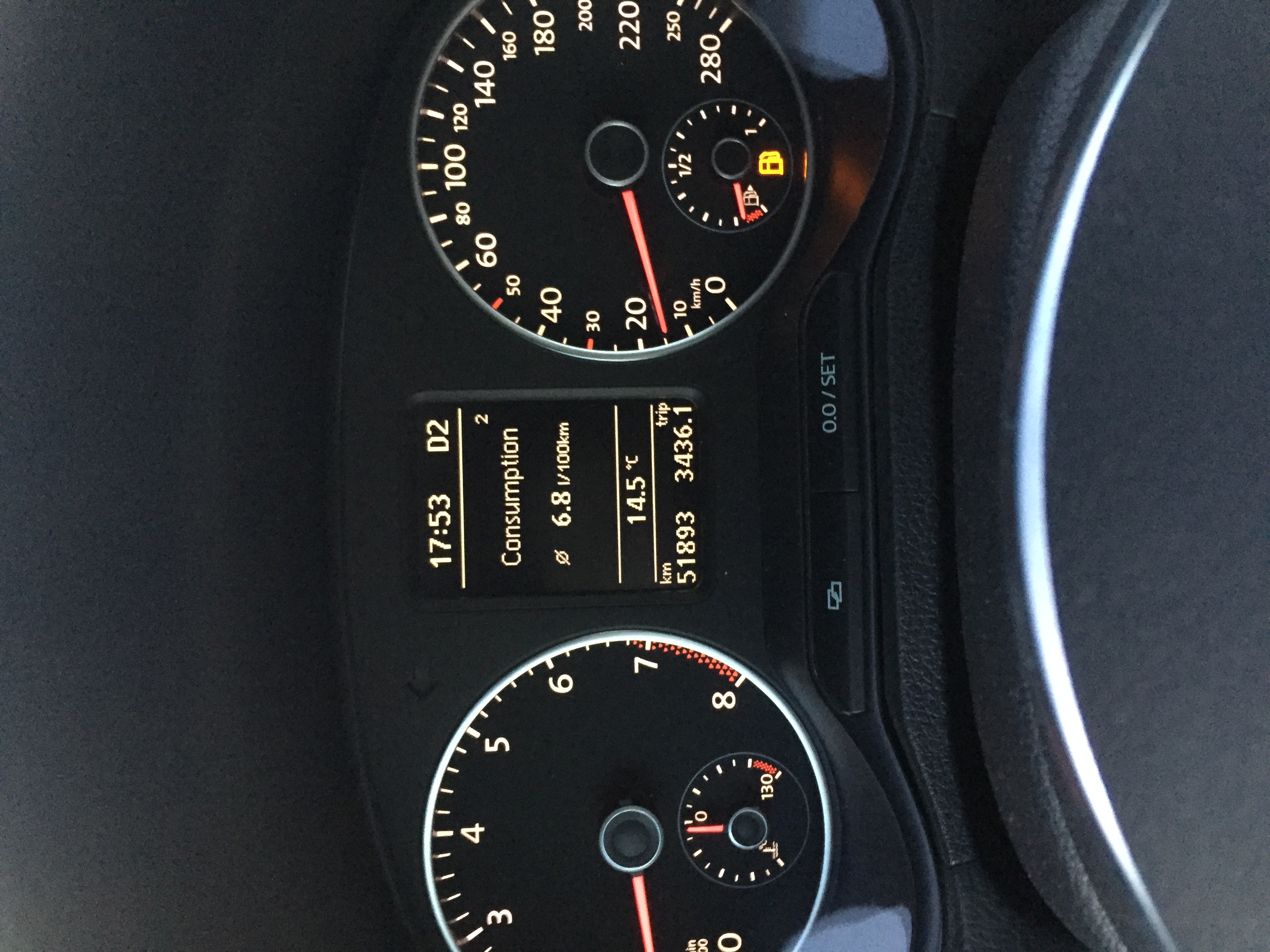

Rsa stg1 yazilim
Rsa İntercooler
Forge Dp
Custom Dw
İridyum buji
Ankara Sehir ici yapmis oldugum km hic
Sifirlamadigim degerler
Sakin(dikkatli) kullanim 6,8
Normal kullanim 7,6 - 7,9 arasi degisiyor
Agresif kullanim 8,9 - 9,5 arasi
Kisaca yazilip yaptirip ekonomi yapacam dersen
Test ettim ciddi anlamda fark edebiliyor.
