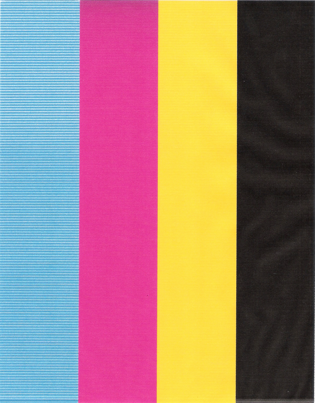

hepsinede doldurmuştum ama 20 30 sayfa test yazdırdım mavi hiç basmadı şimdiye kadar ama bitmiş olabilir yine mi doldurayım içinde varmı bilmiyorum peçeteyle ucuna dokununca hepside gözüküyor mavi biraz daha az gibi sanki donmuşmudur bitmişmidir
Bu mesajda bahsedilenler: @OCP Türkiye
11 yıl
ilk gönderdiğiniz çıktıda mavi sanki son nefesini vermiş, basıp bitmiş gibiydi. Şırınga iğnesini mümkün mertebe dibe batırın az da olsa mürekkep enjekte edin bakalım sonuç değişiyor mu?
Bu mesajda bahsedilenler: @bRs*
11 yıl
hocam maviye boş şırıngayı batırıp biraz çektim yaklaşık 3.5 4 ml mürekkep çıktı içinden bende hepsini çekip baştan dibine tam batırmadan derine doğru 2 ml doldurdum sayfayı yazdırdım sonuç siyah sarı pembe düzgün tarayıcıda hafif kötü çıkmış normalde düzgün. mavide çizikler var kağıtta

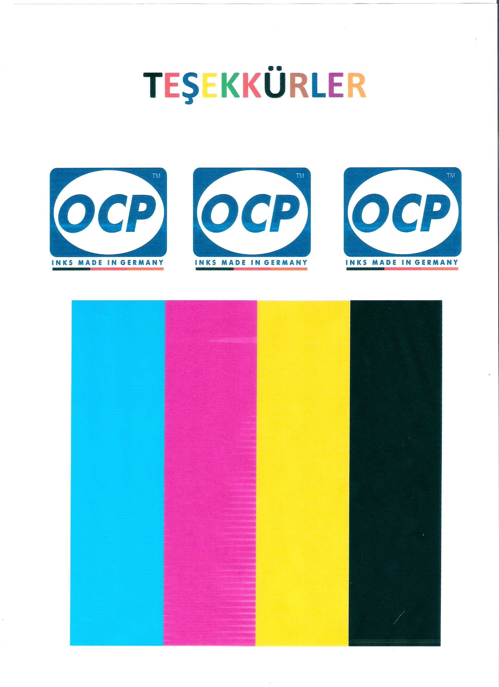

Hocam son hali böyle tüm renkleri çıkartmayı denedim biraz sarıyla kırmızı karışıyor gibi şimdi onu son hali diye göndermeyelim buraya benim tesisatımın sıkıntısından millet OCP kötüymüş demesin mürekkepler çok kaliteli.Sorunda artık düzelmezse böyle kullanırım, önemli olan siyahtı benim için o sıkıntısız oldu. Teşekkürler herşey için.

hocam sabah baktım kırmızı mürekkep biraz akmış kartuşun ağzından. Bende yeter artık dedim cıkardım kartuşları içlerini temizledim komple ağızlarını kolonya ve suyla temizledim. Sonra güzelce lastik yüzükleri yerleştirip kenarlarını yapıştırdım, hortumları taktım, kartuştaki orjinal hava deliklerini kapattım komple. doldurdum mürekkepleri özenle. Hortumu bağlarken napsamda ufak tefek hava boşluklarını yenemedim. Vakum aparatım olsa hallederdim ama şimdi bide onun peşine düşemem yeter bu kadar Sonuç bu ;
Ufak tefek çizikler var o da sanırım komple boşaltıp doldurduğumdan kartuşta hava kaldı biraz.Oda kullandıkça gider diye düşünüyorum.Umarım kartuştaki mürekkep bitince tanktan çekerken sıkıntı olmaz. Ama yine de bu da güzel bir sonuç. Çok teşekkür ederim baştan beri yardımlarınız için
