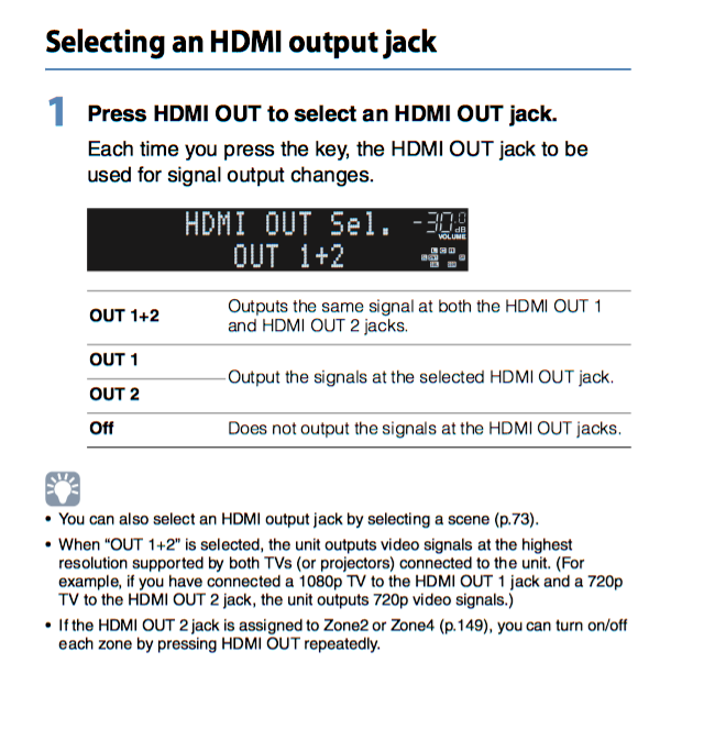

S.a. Arkadaşlar.
Yamaha avantage arx-a3050 amerikadan geldi. (220v.çevirici dahil) Ekran açık,bütün parametreler işliyor,Dune solo4k kaynak sinyal gönderiyor fakat görüntü ve ses yok.
Giriş ve çıkış hdmı ve bağlantılar doğru. Sebep ne olabilir?

Aynı şeyi ben AVR'mde Digiturk Sagemcom IQ plus kutu ile yaşadım.
Bir şekilde HDMI uyumsuzluğu var sanırım çözümü yok.

10 yıl (4055 mesaj)
Orijinalden alıntı: babiş62
S.a. Arkadaşlar.
Belki bundandır.
10 yıl (4055 mesaj)
Bu ayarlara da bakın.

10 yıl (4055 mesaj)
Belki de 4K kaynak seçimi yapmak gerekir.

10 yıl (2107 mesaj)
AVR'lere update gelmiş, benim AVR'yi update edince görüntü geldi biraz önce.
10 yıl (582 mesaj)
Asukrumercan ve hi def man kardeşlerim, hdmı giriş ve çıkışları hepsi kontrol edildi.Malum önceden de 3010 kullandığım için içeriği biliyorum ama atladığımz bir yer varmıdır?,vardır illaki.
Hdmı direkt dune ye bağlayınca sorun yok görüntü var.Ama zaten sorun şurda; avr-3050 ye bağlı bir kaynaktan önce,on screen play monitör ekranda (görüntüde)yok..Ne bir Yamaha logosu vs bomboş bir ekran yani. (Bu yoksa sırf ntsc mi diyorum.Mantıksız ama?)
The wade arkadaşımızın dediği gibi birde update günceleme yapalım diyeceğim de? Hani ne alaka sıfır bir cihaz için.Bir gariplik var da?
