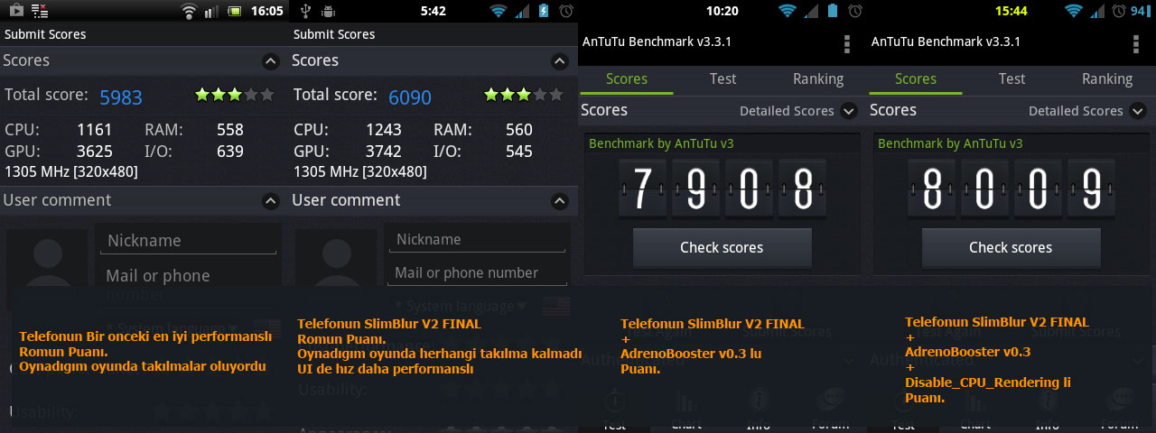

Merhabalar yaklaşık 1 yıldır xperia mini st15i kullanmaktayım,
telefondaki performansın ne kadar düşük oldugunu kuzenimin thc one ını elime alıp biraz kurcalayınca gördüm :)
telefonun performansını nasıl arttırım diye xda forumlarında custom rom ve kernelleri denemeye başladım :)
Son olarak SlimBlur V2 FINAL romunu ordaki kerneli kurdum ardından
Performance Mods Gingerbread
AdrenoBooster v0.3 ı flasladım
ve son olarak Disable_CPU_Rendering i flasladım
Ekte telefonumun bir onceki romlu antutu puanı ve son romun antutu puanları var
Oyunda performans da kayıp istemeyen Disable_CPU_Rendering i flashlamasın bu sadece UI (menulerdeki gecişler) deki hızda bir hızlanma kazandırıyor az da olsa oyunlara negatif etkisi var antutuda Disable_CPU_Rendering li hali maksimum puan aldı :)
Romun çok compact olması dolayasıyla oldukça sade bu nedenle,
MiHome Launcher i yukledim goruntum tamamen değişti ve telefonun hızı stock romuma nazaran aşırı derecede hızlandı ve ara yüzüm de son derece şık oldu.
MIUI launcherda %100 TR desteği yok bir kısmı kendi dilinde bir kısmı ingilizce okunuyor ben telefonu ingilizce kullandıgım icin size gostermek icin TR dil destekli halinin resimlerini yukledim.
Ekran Görüntüsü Video
