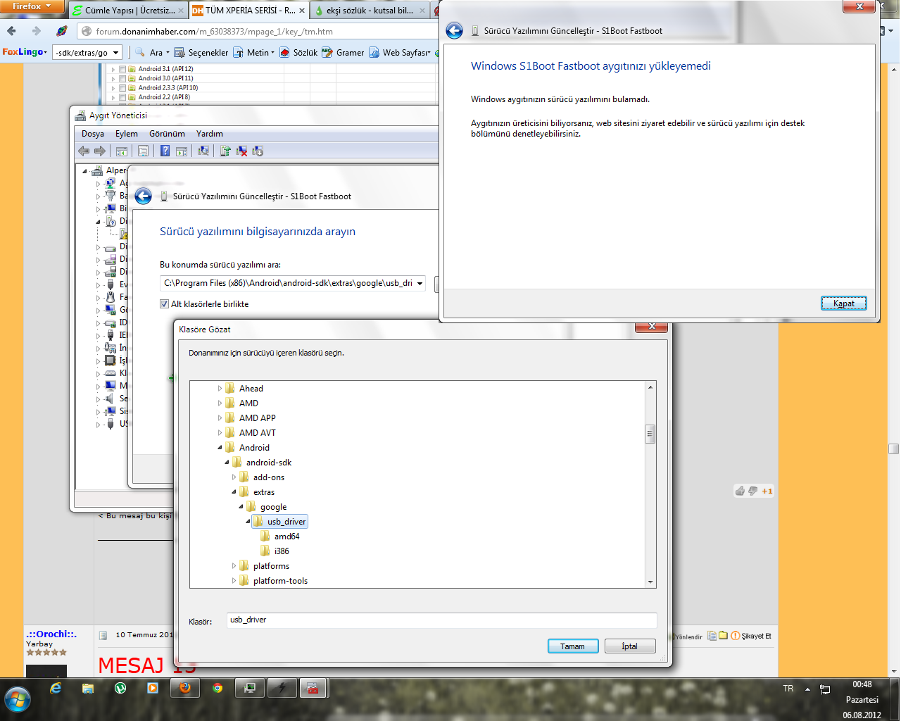

daha ilk aşamada patladım. flashtool ile .42 sürümüne geçeceğim ancak s1fastboot olayı canımı feci halde sıktı.
verdiğiniz sdk dosyasını c klasörüne de attım, ayrıca verilen sdk programını kurup driveri program files'teki gerekli klasörüne attım. hiç bir şekilde telefonu bilgisayara tanıtamıyorum.
konuda pdanet diye bi zımbırtı var,onu yüklemeyi deneyin hocam
hocam teşekkürler halloldu şimdi tanıdı.
Bendede Kafa kalmamış S1fastbootu S1flash device diye okumuşsum Neyse çözmüşsün Arasıra uçuyor kafam :)

habire bu hatayı alıyorum hocam nedir bu
yurdun internet cafesindeyim
13 yıl
Driveri kurup cihazı tanıt 5.mesajı dikkatli oku
