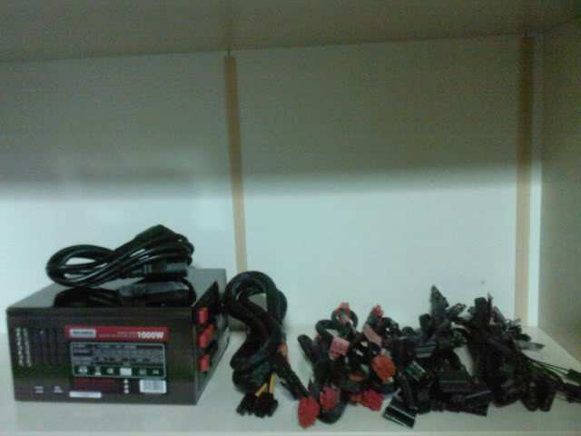

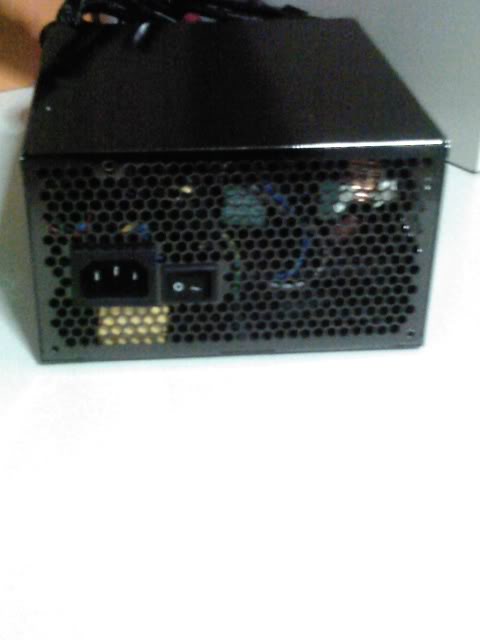

Gelelim Kutu içeriğindeki detaylara.
Basit bir kutuya yerleştirilmiş masraftan kaçılmış. Kabloları muhafaza etmek için bir çanta

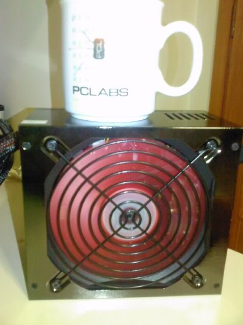

Psu elimeze aldığımız zaman oldukca ağır.(Bu kalitesine işarettir.) 13,5 cm Xilence nin çok sesiz bir fanı kullanılmış. oldukçada sessiz.

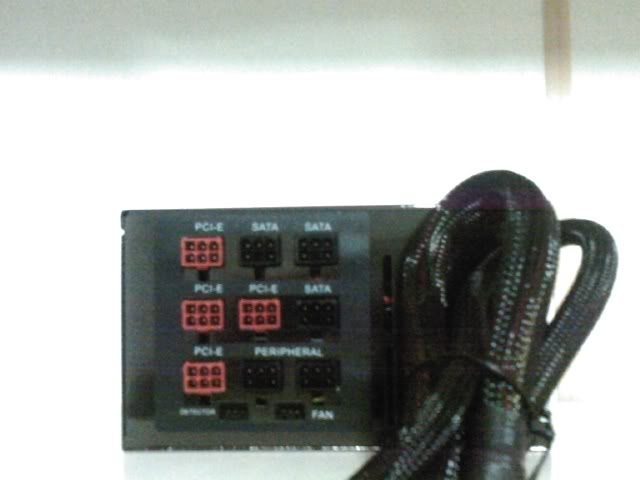

4 adet Pci e 6 pin çıkış var. 6+2 pin ve 6 pin Pci e kabloları yeterli miktarda mevcut.
3 Adet Sata güç çıkışı var. 2 Adet 4 pin Molex Çıkışı var. Fan kontrolcüsü var. 3 pin fan çıkışı var.

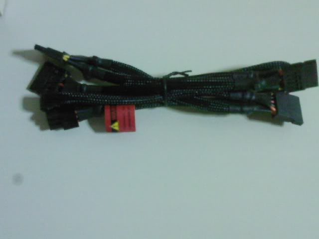

Kablolar :
Fan Kontrolcüsü ve 3 pin X3 fan kablosu 1 er adet.
Sata Güç Kablosu
Toplam 12 adet sata güç kablosu.
4 Pin Molex ve Flopy Güç Kablosu
1 Adet Flopy Güç kablosu 7 Adet 4 pin Molex.
Pci Expres (Ekran Kartı) Güç Kabloları
6+2 Pin 2 Adet
6 Pin 4 Adet (CrossFireX ve SLI için Dizayn Edilmiş)

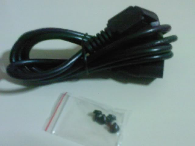

Şöyle Takmıyoruz kesinlikle
Güç Kablosu ve Kasa Bağlantı Vidaları.
Detaylıca Kablo sistemi:
20+4 PIN (MB) : 1x 500 mm
Small 4PIN (HDD/FDD): 1x 950 mm
Big 4PIN (HDD/FDD): 2x 500 mm, 2x 650 mm, 2x 800 mm, 1x 950 mm
S-ATA : 3x 650 mm, 3x 800 mm, 3x 950 mm, 3x 1000 mm
6Pin PCI-Express: 2x 500 mm, 2x 650 mm
8Pin PCI-Express: 2x 500 mm
4+4PIN 12V (MB): 1x 500 mm
Güç Çıkışları
+3,3V : 28,0A
+12V (1-6) : 20/20/33/20/20/33A
+5V : 28,0A
-12V : 0,8A
+5VSB : 3,5A
Xilence 1000W psu nun 13,5cm fanı oldukça sessiz, Kasa dışında boşta çalışırken.
Kasa ya monte edildikten sonra ise kasanızın titreşim yapmaması gerekiyor. Eğer onuda
sağlarsarnız Psu dan Fan sesi duymanız imkansız.
Fan Psu ısınacak olursa bilgisayar kapandıktan sonrada çalışmasına bir süre daha devam ediyor.
Fan sesi duymak zor.

Artılar/Eksiler
+Yeterli Miktarda Kablo
+Sessiz Fan
+ 2 Adet 6+2 pin 4 Adet 6 pin PCI E Güç kablosu
+Fiyat/Performans Ürünü olması
+80 Plus Bronze
-Kablo Çantası Yok
-Kablo sisteminde Kolay tak çıkar özelliği verilmemiş.
(Bir Fiyat performans ürününde bunlar eksi sayılmaz
Bilgi amaçlı olarak yazdım.)
