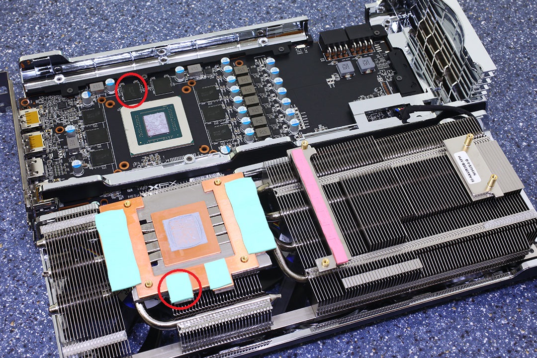

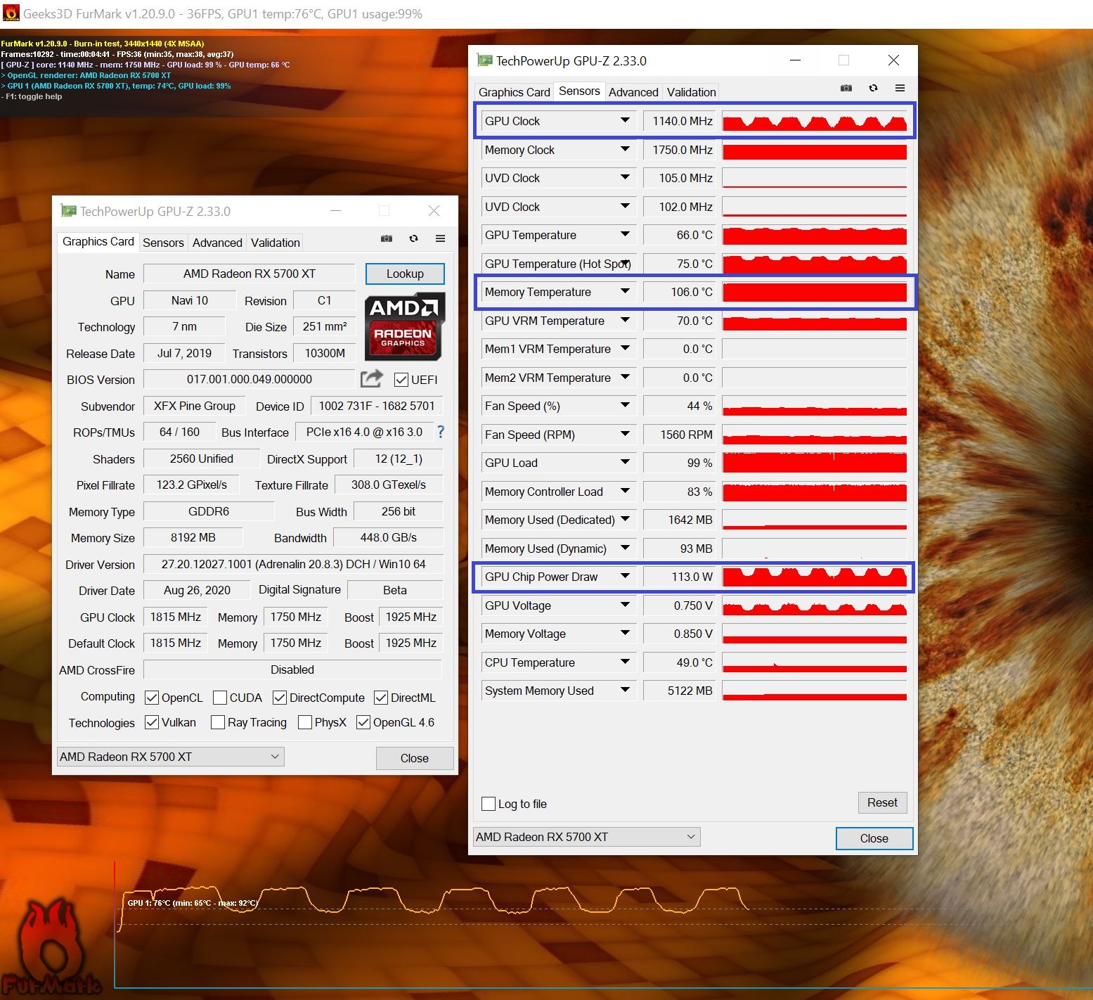

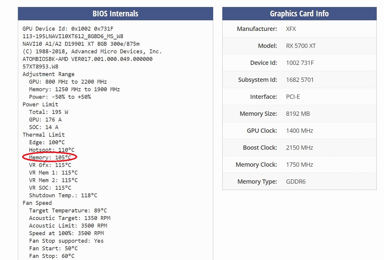

XFX Radeon RX 5700 XT THICC III deki Üretim Hatası
Bir süre araştırıp incelemeleri okuduktan sonra bu kartı ikinci el aldım.
Öncelikle şunu söylemek lazım ki; aslında bu kart GPU ve VRAM leri soğutma konusunda oldukça başarılı bir kart. VRAM sıcaklığı 80 leri bile zor görüyor. Fakat bana denk gelen örnekte, ekran alıntısında görüldüğü gibi yük altında VRAM sıcaklığı 106 dereceye vuruyor ve bu noktada kart frene basıp GPU frekansı ve voltajını düşürüyor. Biraz araştırma yapınca GDDR6 belleklerin güvenli çalışma sıcaklığının 92 derece altı olması gerektiğini öğrendim. Bunun üstü tehlikeli. Kartın techpowerup'daki bilgilerinde bios yazılımı tarafından müsaade edilen maks. sınırın 105 derece olduğu görülüyor. Kartın VRAM soğutmasında sıkıntı var, ve 105 derece aşılınca frene basıyor, bu arada nefes alıp 105 altına inince gazlıyordu. GPU-Z de görüldüğü gibi dur-kalk şeklinde inip çıkıyordu.
Kartı fiziki olarak incelerken, üst kenarından bakınca ram çiplerinden birinin termal padinin eksik olduğunu ve soğutucu ile temas edemediği için ısısını aktaramadığını farkettim. Kartın garanti etiketleri üzerindeydi ve müdahale yoktu. Yani fabrikası oraya termal pad koymayı unutmuş!!!
Sorunu size gösterebilmek için Techpowerup'daki incelemesinde yer alan bir fotoğraf üzerinde eksik termal padi işaretledim. İşaretli pad benim kartta yerinde yok! Isısını soğutucuya iletemeyen gariban ram çipi de kart tarafında işaretli.
Aslında basit bir müdahale ile eksik termal pad tamamlanıp sorun çözülebilirdi. Fakat garanti etiketlerini bozmak gerekeceğinden müdahale etme şansım olmadı. Kartı aldığım arkadaşı arayıp durumu izah ettim. Sağolsun, bana sıkıntı yaşatmadı ve kartı iade aldı. Garantiye göndermesi gerektiğini, büyük ihtimalle yenisini vereceklerini söyledim. Fakat kartın sorunlu olduğuna kendisini ikna etmeyi başaramadım. Bu kartla şimdiye kadar sorunsuz oyun oynadığını, Furmark testinin zaten kartı çok zorladığı için pek bir anlam ifade etmediğini söyledi. Bu kartlar zaten ısınıyormuş, normalmiş... Kart ısınmıyor, görüldüğü üzere sadece bir VRAM çipi kavruluyor fakat anlatamadım ve kartı benden geri alıp, aynen tekrar ilana koydu...
Hani kolay kolay memnun olmayan, bahane uyduran, aşırı kıl insan tipi olur ya. Benim öyle biri olduğumu düşünüp sözüme itimat etmemiş olabilir belki. Oldukça iyi derecede elektronik bilirim ve bu aletlerle de yıllardır oynuyorum. Sorun tespitim 2x2=4 kadar net aslında ama...
VRAM ısınma sorunu bir çok 5700XT kartta mevcut. Aldığınız kartı iyice test edin ve 90-92 dereceyi geçiyorsa karta güvenmeyin. Siz farkında olmadan ram ler can çekişiyor olabilir. Bana denk gelen örnekte pad eksik olduğu için sorun tolere edilemeyecek kadar uç noktadaydı, yani bu kart böyle kullanılamaz. Pek çok kartta ise ya soğutucu tasarımı sorunlu, ya da fabrikanın kullandığı termal padler aşırı dandik olduğundan bellekler güvenli sınıra çok yakın ya da üzerinde çalışıyor. Asus bu yüzden kartlarını revize etmek durumunda kaldı diye biliyorum. 90 derece üstüne çıkan VRAM li eski kartları almış olanlara bir çözüm sundu mu acaba?
