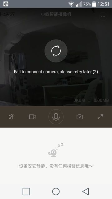

kamerama program aracılığı ile sorunsuz ulaşıyordum son 2 haftadır hata veriyor . reset atmama rağmen kamera wifi bağlanıyor (mavi ışık sabitleniyor)
ama android programda searching for camera süre tamamlansa da kamerayı bulamıyor . ne yapmamı önerirsiniz ?
hata resmi bu

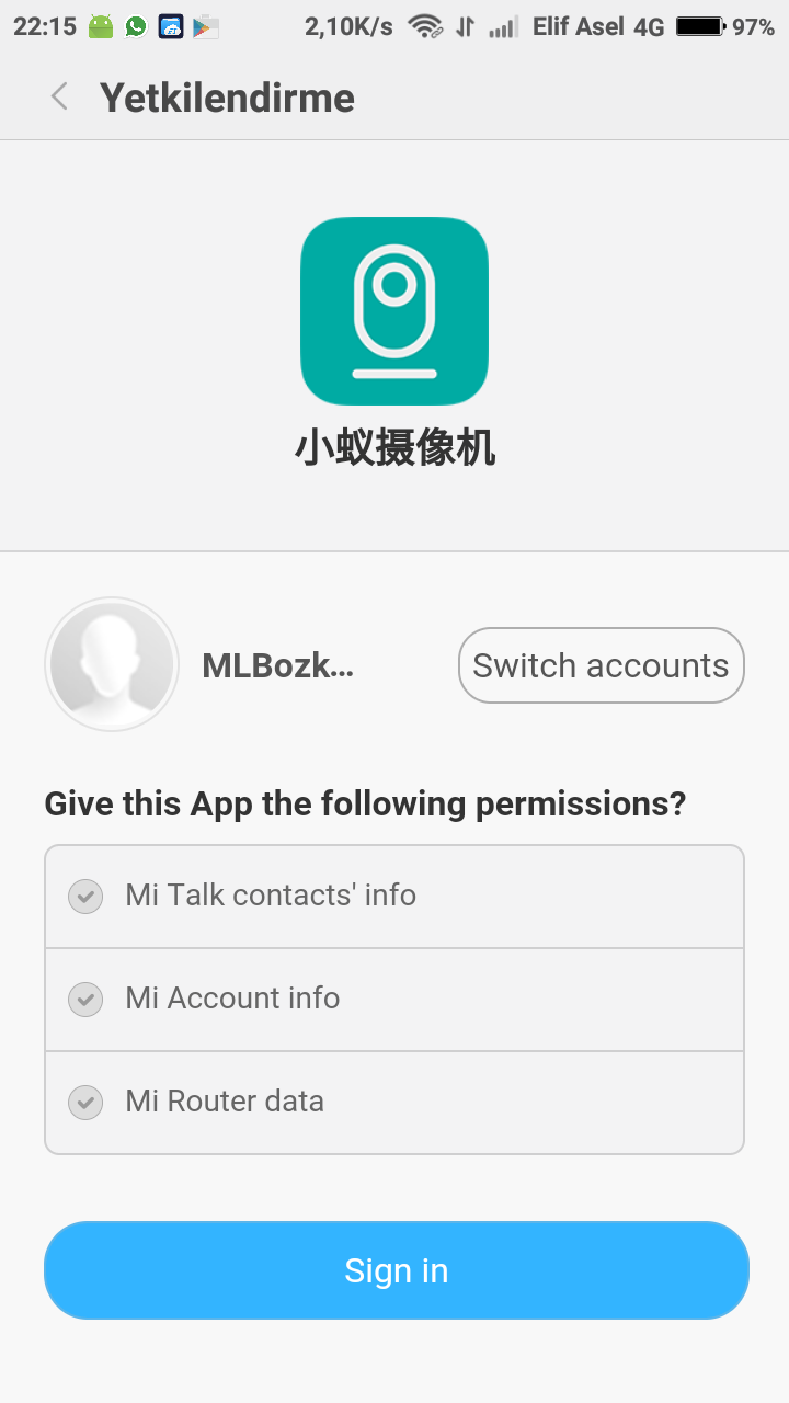

arkadaslar ben diger marka telefonlarda kullandigim programi xiaomi de kullanamiyorum boyle birsey cikiyor tum yetkileri verdim ayarlardan ne yapmam.gerekir
http://app.mi.com./details?id=com.xiaomi.smarthome
bu app deneyebilirsin.
ülke olarak çin i dil olarak ing
