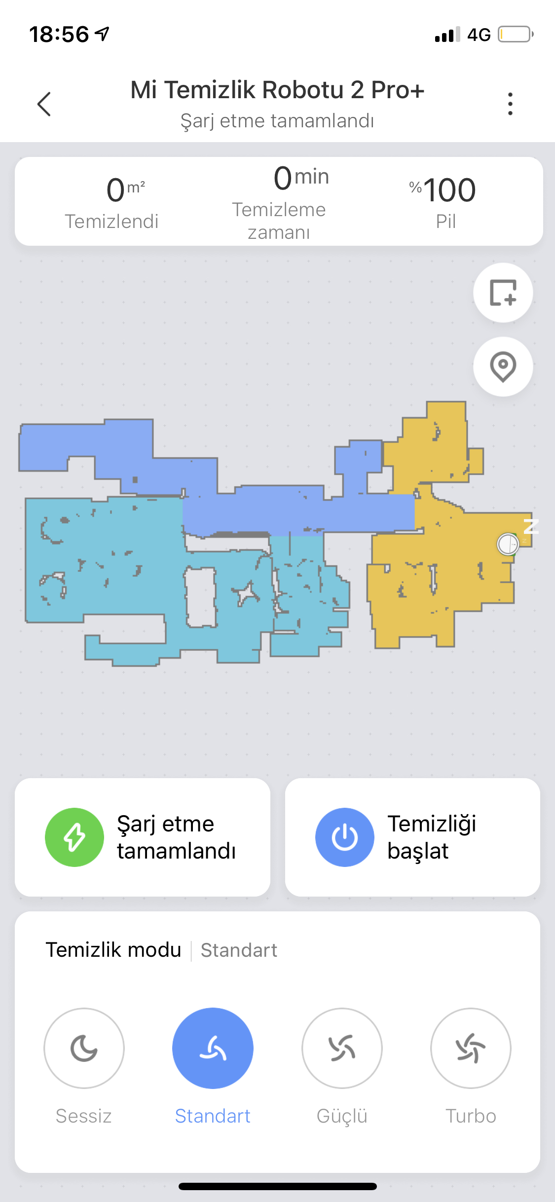

Harita bu hocam.mutfak tarafindan balkonu biraz algilamis.tuvalet dedigimiz yerde,koridorun bir kismini tuvalete katmiş.ordan iceri kapı oldugu halde orayı gri renkle dagitmis. Bu sebeplerle olabilir mi? Reset atip yeniden mi haritalandirsam?

Ana konusundan cevap verdim hocam :)
Bu arada Dock'un olduğu salonun sırtıyla mutfağınızın sırtının çok yakın olduğu noktada dock'un olduğu yere gelmesi çok manidar olmuş :)
''mutfak tarafindan balkonu biraz algilamis''
Balkon ve onun gibi robotun lidar'la görüpte gidemediği veya gitmeyeceği yerleri uygulamadan Yasaklı Alan olarak seçerseniz (sanal duvar işe yaramaz) robot temizlik görevi sırasıdan o alanlara gidip öğrenme çabasına girmez, o noktalarda boşu boşuna zaman ve şarj harcamaz bilginiz olsun. Onun dışında o gri alanların haritada görünmesi dışında bir sakıncası yok.
