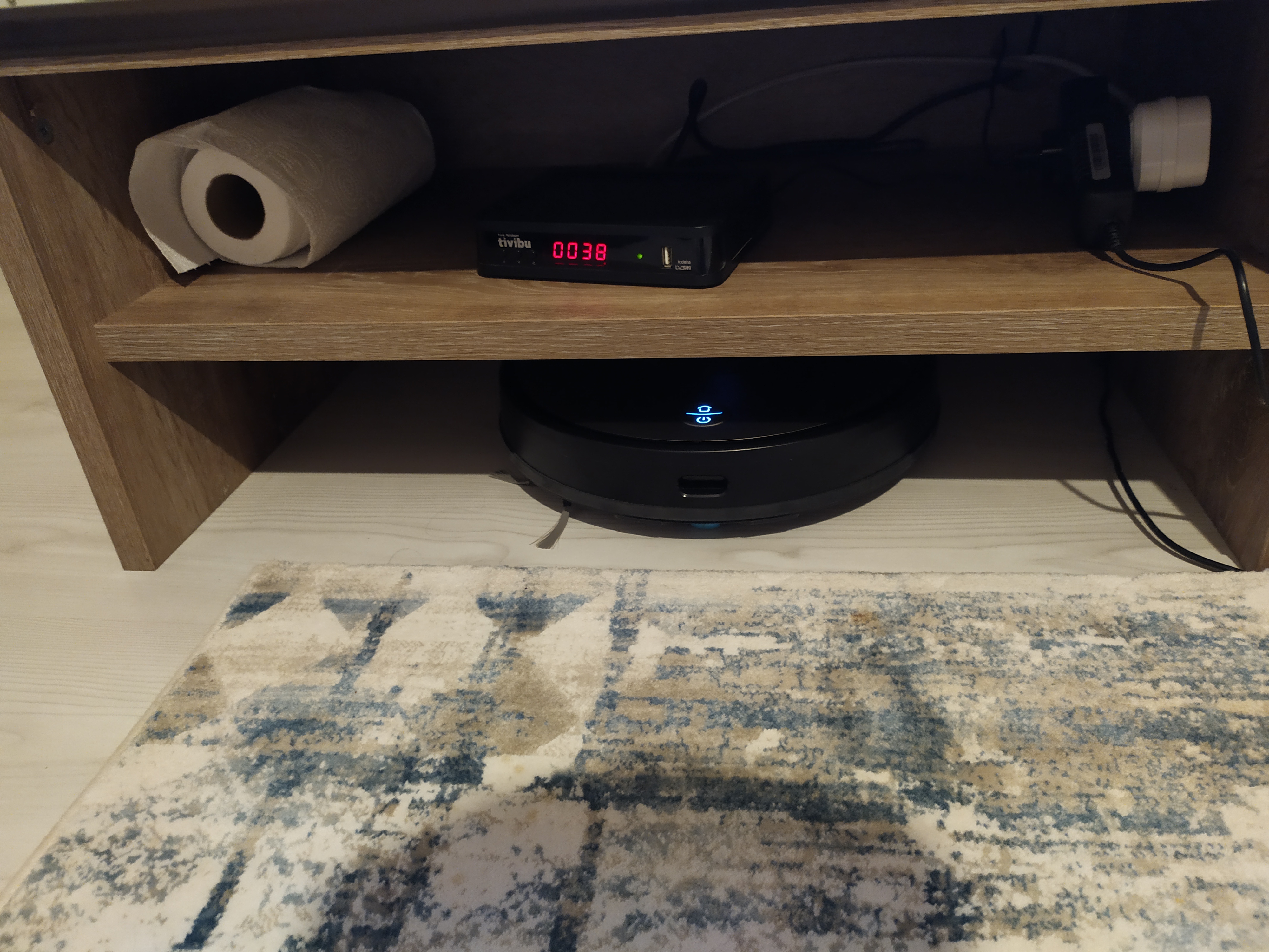

Bir de Dock yeri konusinda fikrinizi almak isterim, aldığımdan beri TV ünitesinin altında sanki robot süpürge için yapılmış gibi duran korunaklı yere konumlandırdım dock'u. 50cm olması isteniyor ama sağında solunda anca 25cm boşluk var, Cihazın bazen kendini başka yerde görmesi ya da bazen docku bulamaması ile ilgisi olabilir mi sizce?

4 yıl
Krom ayaklar lidarın yansımasına wtki eder, dolayısı ile açısına göre lidarı aldatabilir.
Tüm lidar haritalamalı robotlarda olabilecek bir sorundur.
