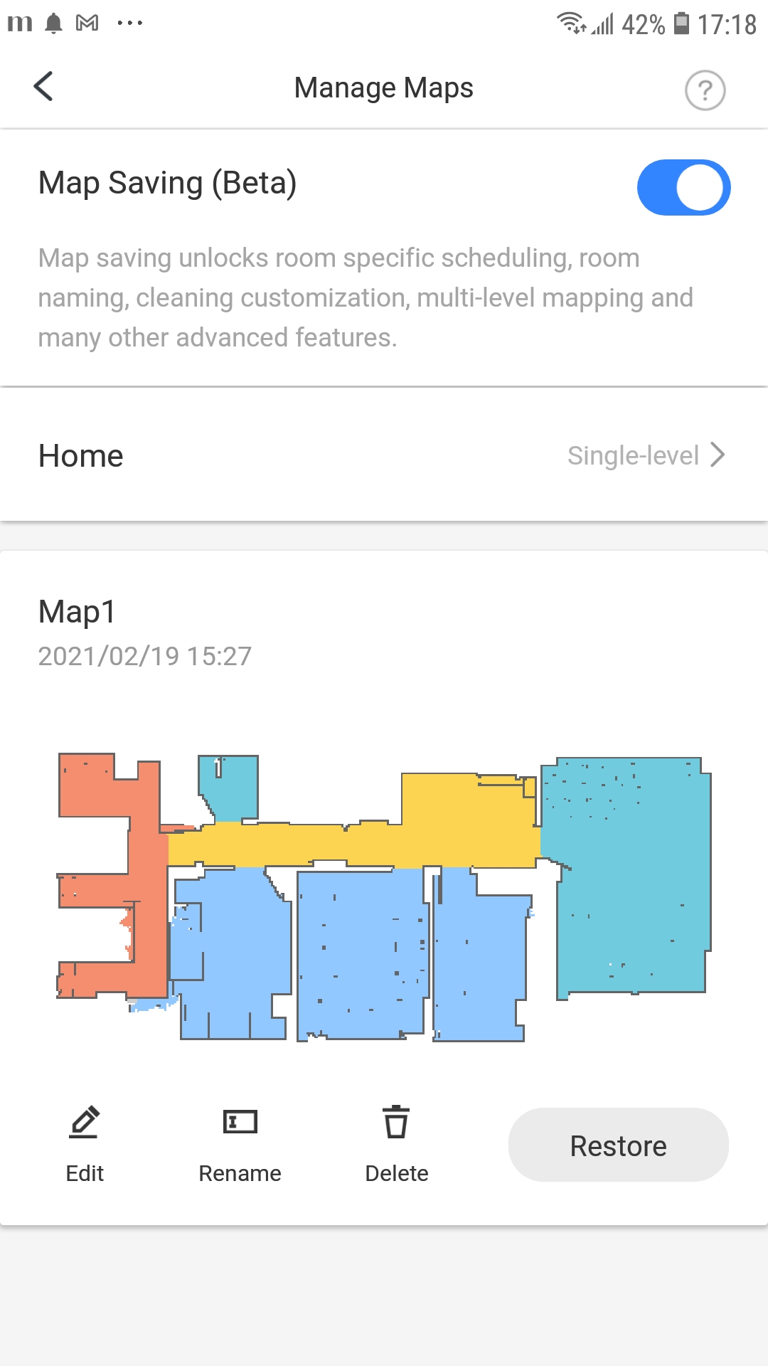

Hocam bende viomi v2 var. Bu sorun bende de vardı. Makineyi ilk aldığımda nizami bir şekilde süpürüyordu. Ancak belli bir süre sonra aynı sizinki gibi bir problem oluşmaya başladı. Hepsirobot Ali hocam da baya yardımcı olmaya çalışmıştı. Sonra cihazı servise gönderdim, bir sorun bulunamadı. Ancak ben sorunu kendi kendime çözdüm. Sorunun başlamasıyla birlikte halılarımı kontrol ettim. Bu sorun başlamadan önce halılarımı yıkamaya vermiştim. Muhtemelen ya fazla kuruttular yada sabunlu bıraktılar. Halılerım eskisinden daha sert ve tüylerinin yönü öbür tarafa katlanmayacak kadar katılaşmıştı. Makine halı üzerinde giderken düz gidemiyor, düz gidemediğini anlıyor, düz gidemediği bölümü süpüremediği için aynı yeri tekrar süpürmeye çalışıyor, böylece kısır döngüye giriyordu. Bu nedenle bende koridoru sizin makine gibi değil de 90 derece ters açıyla süpürtüyorum. Böylece hem problemim kalmadı hem de halının yönü birbirine uzak kenarlara baktığından makinemi hiç etkilemiyor. Halı üzerinde sapıtan, ancak düz yüzeylerde nizami temizlik yapan makine sahiplerinin, halılarını biraz incelemesinde fayda var diye düşünüyorum. Koridoru 90 derece ters açıyla, yani birbirine uzun kenarlar arası değilde, birbirine yakın kenarlar arasında süpürdügünün
< Resime gitmek için tıklayın >resmini aşağıya ekliyorum. Belki yardımcı olur.

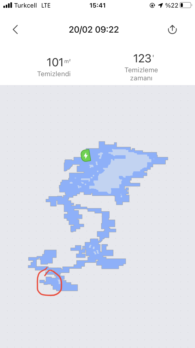

Son bir kaç gündür sorunsuz çalışan mija 1c robotum artık çıldırtma noktasına geldi.
-evde halı yok
-salonda sadece yemek masası ve 1 tane üçlü kanepe var. Yemek masası sandalyeleri de yok.
-evde eşik yok
-evde karanlık nokta yok
Saçma sapan yollar çiziyor.
Aynı yeri otistik gibi 50 defa süpürüyor.
Belli bir yer de değil, her temizlikte bir yere kafayı takıyor 50 defa üstünden geçiyor, sonra salonun ötesine saçma sapan bir yere gidiyor orada köşeyi temizleyip evin öteki ucuna gidiyor orada takılıyor sonra gene salona dönüyor daha önce temizlediği yeri bir daha temizliyor.
Ben gerçekten ne yapacağımı bilmiyorum, çaresiz kaldım. Hayır evim bir robot için harika bir ev de, bütün mobilyalar yerden yüksek bütün zemin parke.
Daha ne yapabilirim bilmiyorum.
bende de böyle tam oratada halı var halıda çok sık sık dip dibe geçiyor nedense.

carpet boost acik mi hocam
Bu mesajda bahsedilenler: @Lycormas QQ
yani sizinkide benimki gibi asimetrik supurmus yukaridaki viomi v2 nin nizami.cizgilerini gorunce bizimkiler biraz sinir bozucu cidden

Hocam bu aletlerin çoğu birbirine uzak olan kenarlar arasını süpürüyor. Farkettiysen koridoru 4 e böldüm ve 4 ayrı odaya ekledim. Böylece koridorun uzun kenarını, odanın uzak kenarı olarak algılayıp öyle süpürüyor. Siz nizami süpürüyor diyorsunuz ama bu sisteme geçmeden önce benimki de öyleydi hocam.
Bu mesajda bahsedilenler: @bdrmrv
hocam size zahmet olmazsa odalarınizin bölünmüş halinin resmini atabilir misiniz. ben bu sekilde boldum yanlis mi bu < Resime gitmek için tıklayın >
