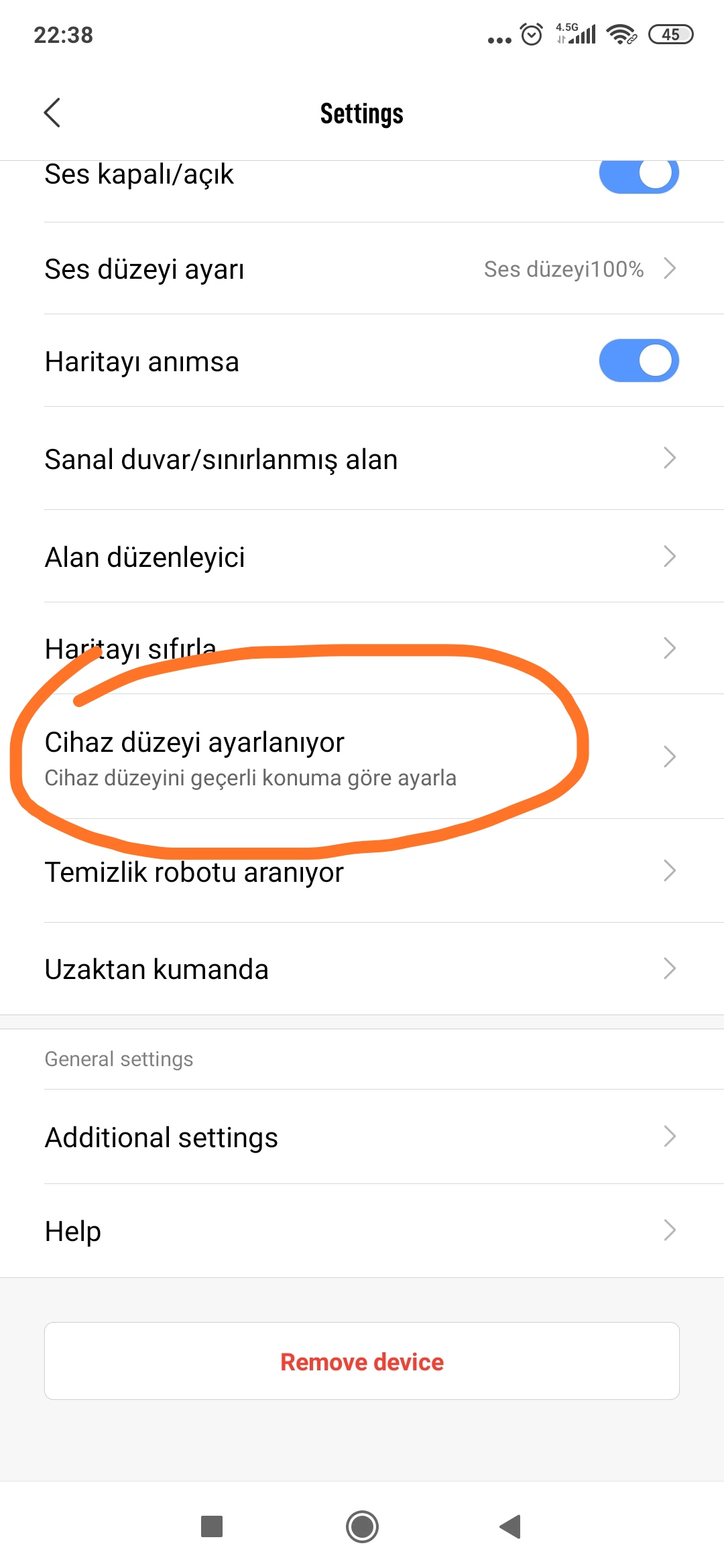

Arkadaşlar belirttiğim ayar ne işe yarıyor bilen var mı?

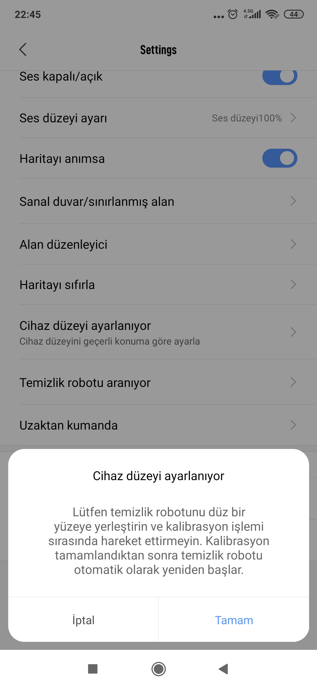

6 yıl
zamanla lds sensör kalibrasyonu bozulursa, rotalama hataları yaparsa çalıştırılabilir. normal bir zamanda kullanılmasına gerek yoktur bu ayarın.

6 yıl
Anladım hocam teşekkürler bilgilendirme için. Bu ayarın olması bile eski tip lds sensöre sahip olduğunu gösteriyor diyorsunuz. STYJ02YM malum 2019 yılı çıkışlı bir model, gerçekten dediğiniz gibi mi acaba, siz donanım bilgisinden bun öğrenebilir misiniz?
