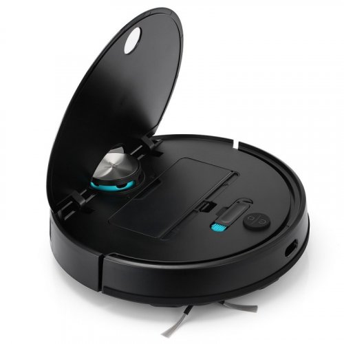

Xiaomi Viomi v3 Vacuum sahibiyim. Daha alalı 1 ay oldu. Genel anlamda memnunum ama bugün bir problem ile karşılaştım ve çok uğraşmama rağmen çözemedim. Şu an cihaz kullanılamaz bir halde duruyor.
Cihazın üstündeki kapağın altında toz haznesi var. Bunu her temizlik sonrası çıkarıp temizleyip geri takmanız gerekiyor. Alttaki resimden de görebilirsiniz dikdörtgen şeklinde. Normalde altındaki tırnağından bastırıp iki elle hem üst taraftan hem de tırnağının olduğu bölümden kaldırıp çıkarabiliyorsunuz. Bugün ne yaparsam yapayım çıkaramadım. Tırnağı falan da kırılmamış.(Tırnağına bastırdığınızda haznenin serbest kaldığına işaret eden tıkırtı sesi falan da geliyor). Hiç bir şekilde hazneyi çekip çıkaramıyorum. Bıçak ve tornavida benzeri şeyler ile zorlamak istemiyorum çünkü daha 1 aylık alet.
Benzer bir durum ile karşılaşan oldu mu? Ne yapabilirim?

Cihazı ters çevirip ana fırçayı sökün belki birşey sıkışmıştır hazne girişinde

Merhaba,
Cihaz direkt güneş ışığı altında kaldı mı uzun süre?
Robotu yan kenarı üzerinde masanın üzerinde tutun, bir kişi toz haznesinin kilidini açık tutarken siz de ana fırçayı çıkartıp temizleme alanı içindeki esnek silikon katmanın ortasındaki delikten mümkünse yaklaşın 15mm kesitli bir tahta sopa ile hazneyi hafifçe itiniz.
Bir sıkışıklık var ise çözülüp hazne çıkacaktır.
Kolay gelsin
