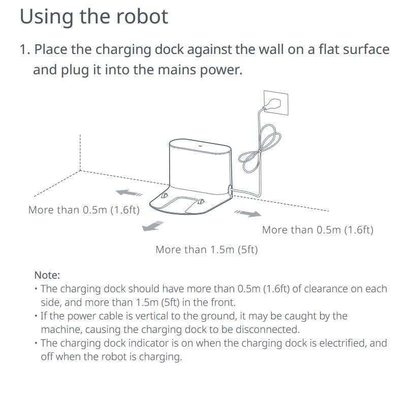

Arkadaşlar merhaba,
Dock'un her iki yanında 50 cm boşluk zorunlu mu? 20-30 cm boşluk olsa problem olur mu? Sizler nasıl kullanılıyorsunuz?
Cok ciddi sorun değil, deneyin genelde sorun çıkarmaz.
İyi günlerde kullanınız.
