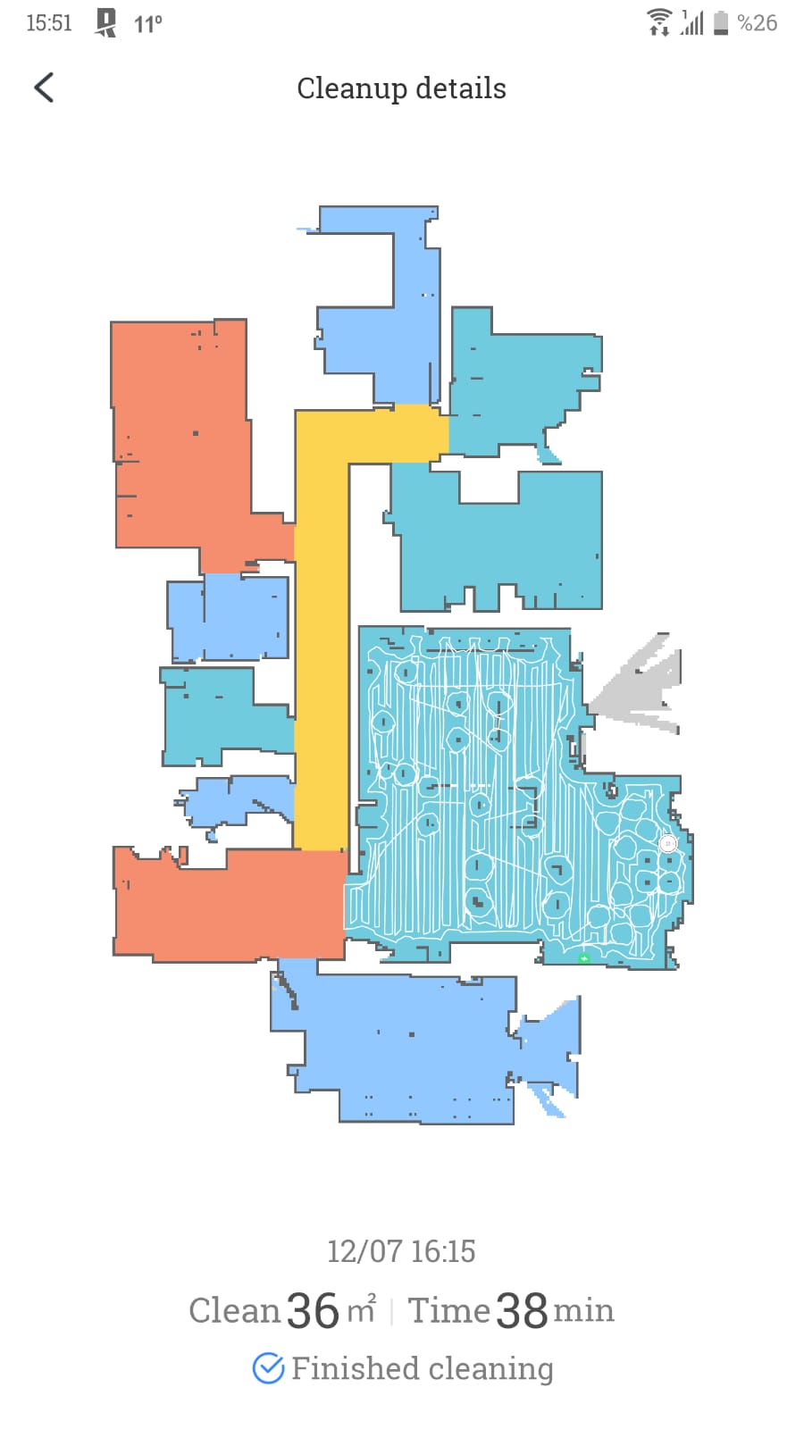

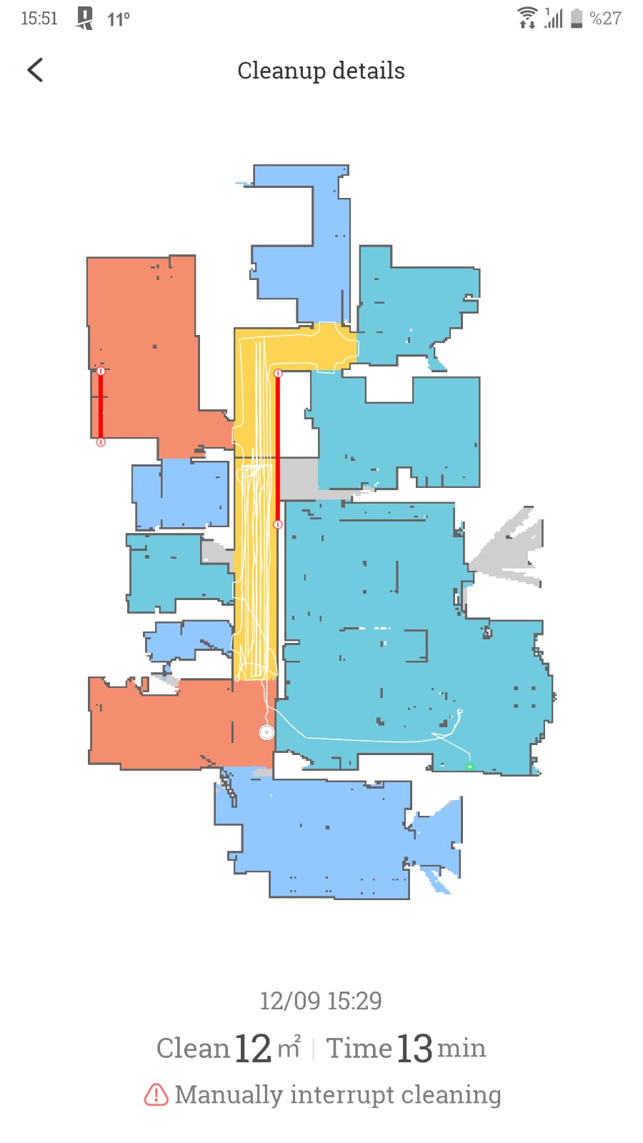

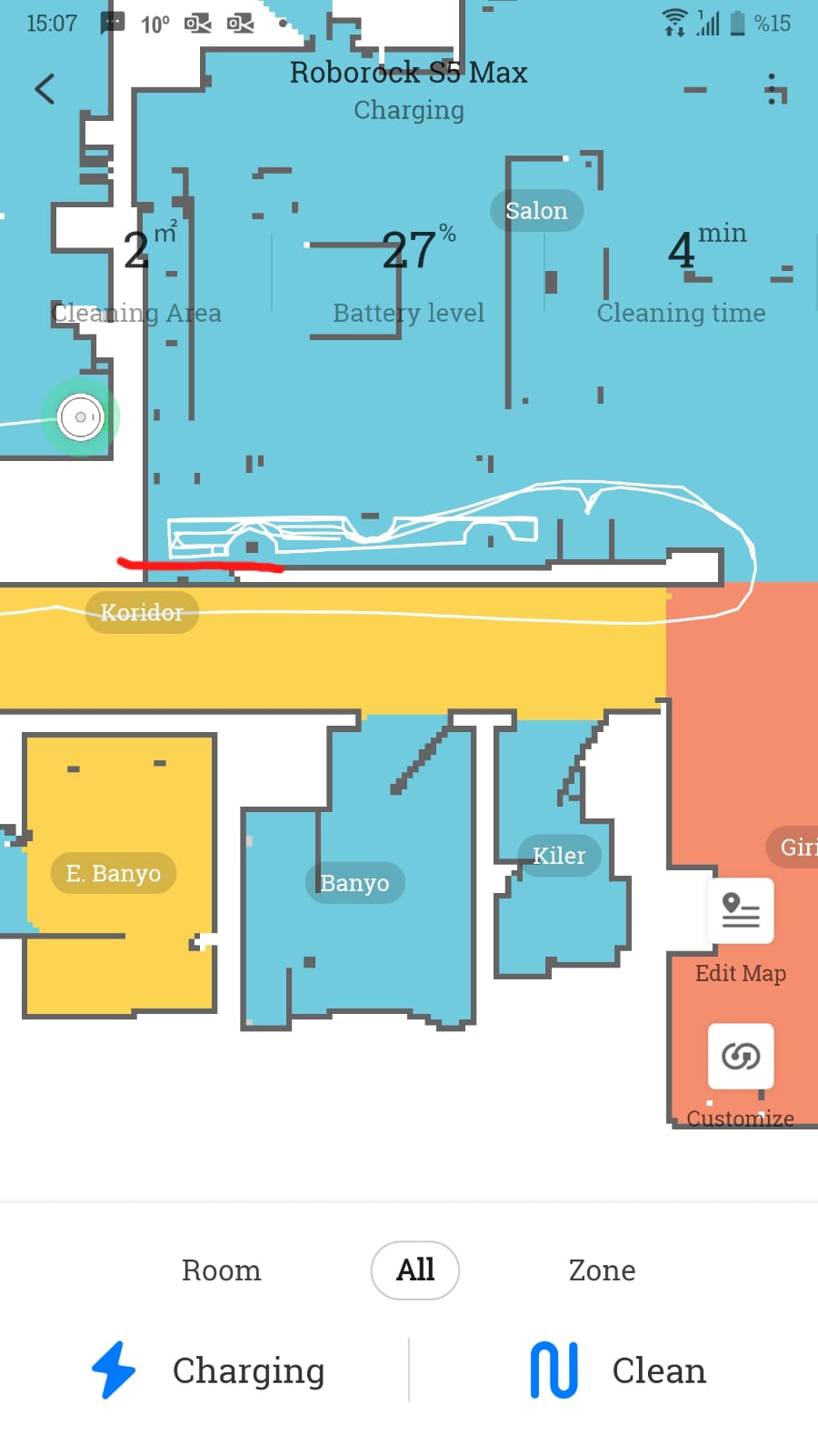

S5 max kullanıyorum, ancak korıdoru supururken kendi kendine bişeyler yapıp araya duvar çekiyor. Bulunduğu konumdan farklı yerde gösteriyor, duvardan geçmeye çalışıyor. Nedeni nedir bilen varmı aceba?
Koridora invisiable wall yaptım yinede ordan bi yol varmış gibi ayırıyor.
haritayı sildim
Docku başka odaya aldım, tekrar haritalama yaptırdım. resimde işaretlediğim yerdeki düz duvarı değişik şekilde çıkardı.
Valla yoruldum artık.
