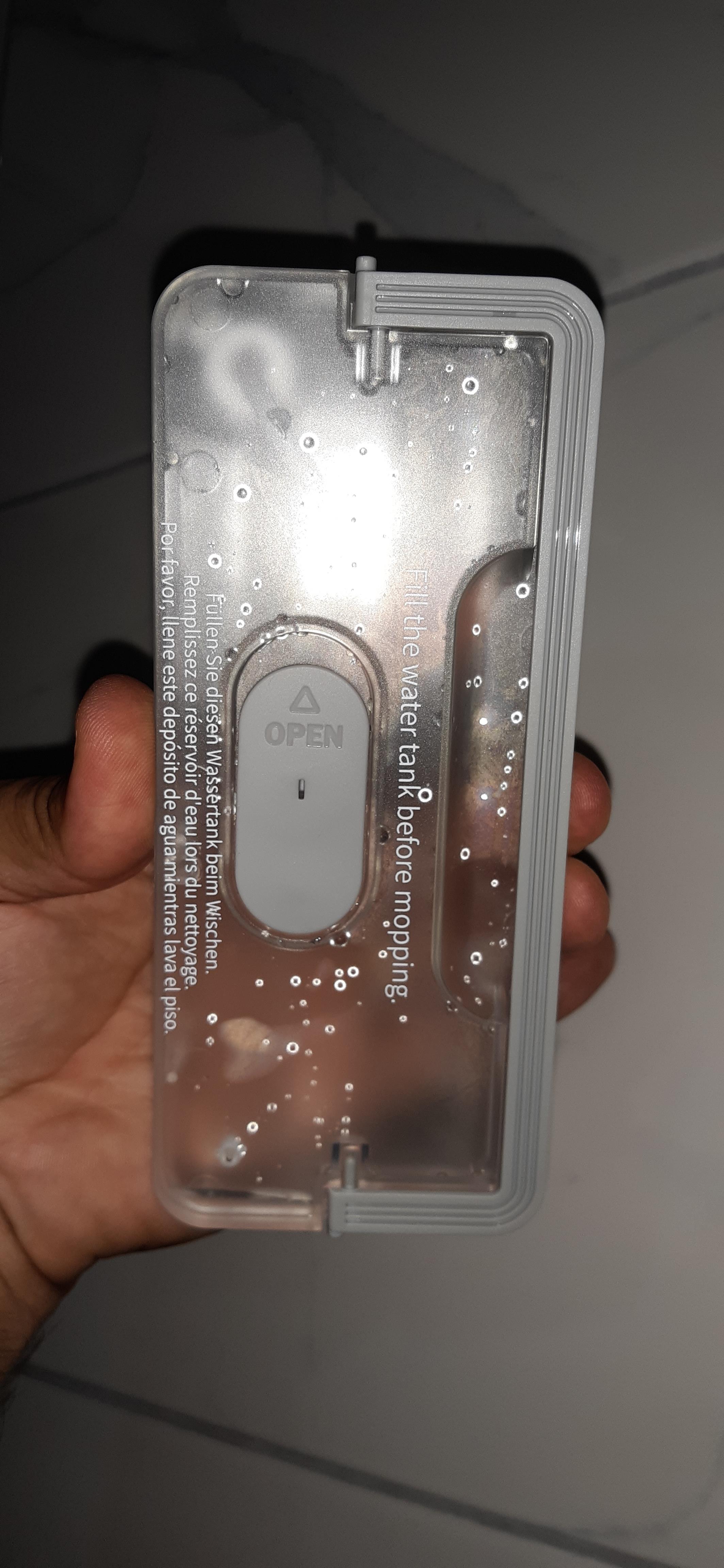

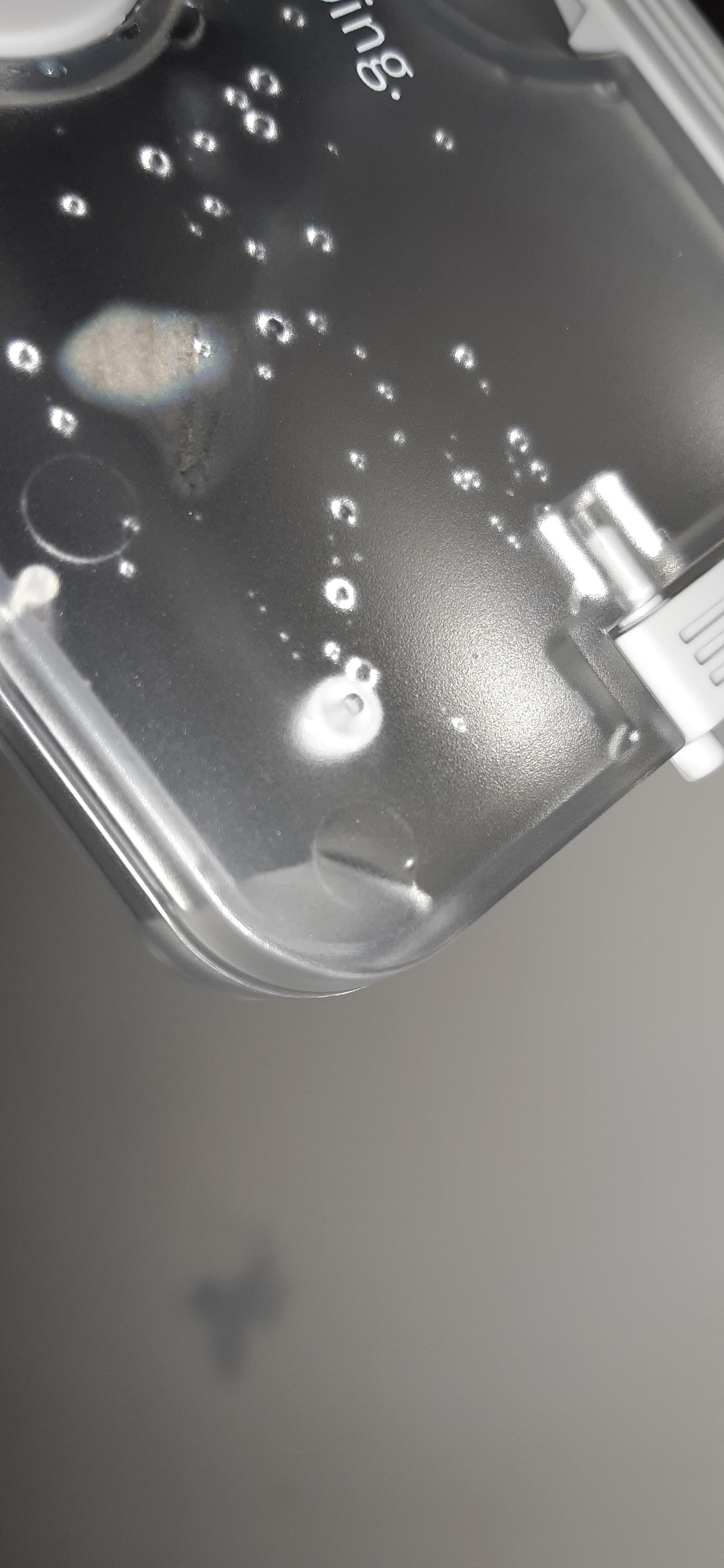

S5 max'la mop yaptıktan sonra su tankını tamamen boşaltamıyorum, bir miktar kalıyor. Bu da buharlaşma yapıyor doğal olarak. Mop yaptıktan sonra hazneyi çıkarıp güneşte veya sıcak bir ortamda iyice kurutmak gerekir mi? Yoksa koku yapma olayı olur mu?

Komple plastik aksam..yapisi gereği yada yanlış yapısı gereği diyeyim tamamen bosaltmak imkansız...parmak atarak ters çevirerek bi nemze..sonrasini da suyu içine hapsederek birakirsaniz plastik icinde hicbiesey olacagini sanmiyorum.

O kadarcık birikimden bir şey olmaz.
