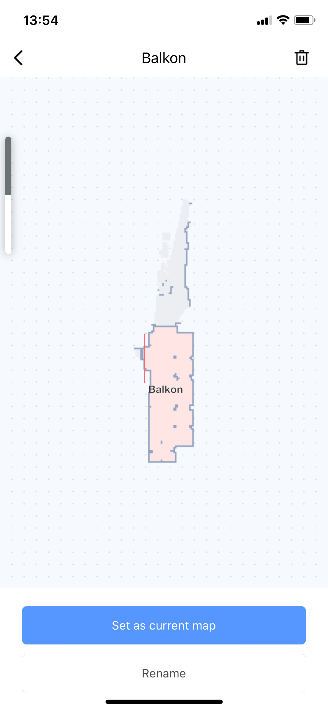

bu iş s5 max da nasıl yapılıyor acaba ev kayıtlı balkonu banyo yu nasıl kaydedeceğim eşikten dolayı geçemiyor bilgisi olan varmı acaba tşk

Benim de banyoma çıkamıyor s5 max. Ben de manuel olarak banyonun ortasına bırakıp harita çıkardım. Banyoyu süpüreceği zaman o haritayı yükleyip süpürmesini sağlıyorum. Yani giremediği yerler için elimle bırakıp yeni harita oluştur yöntemiyle süpüyorum.

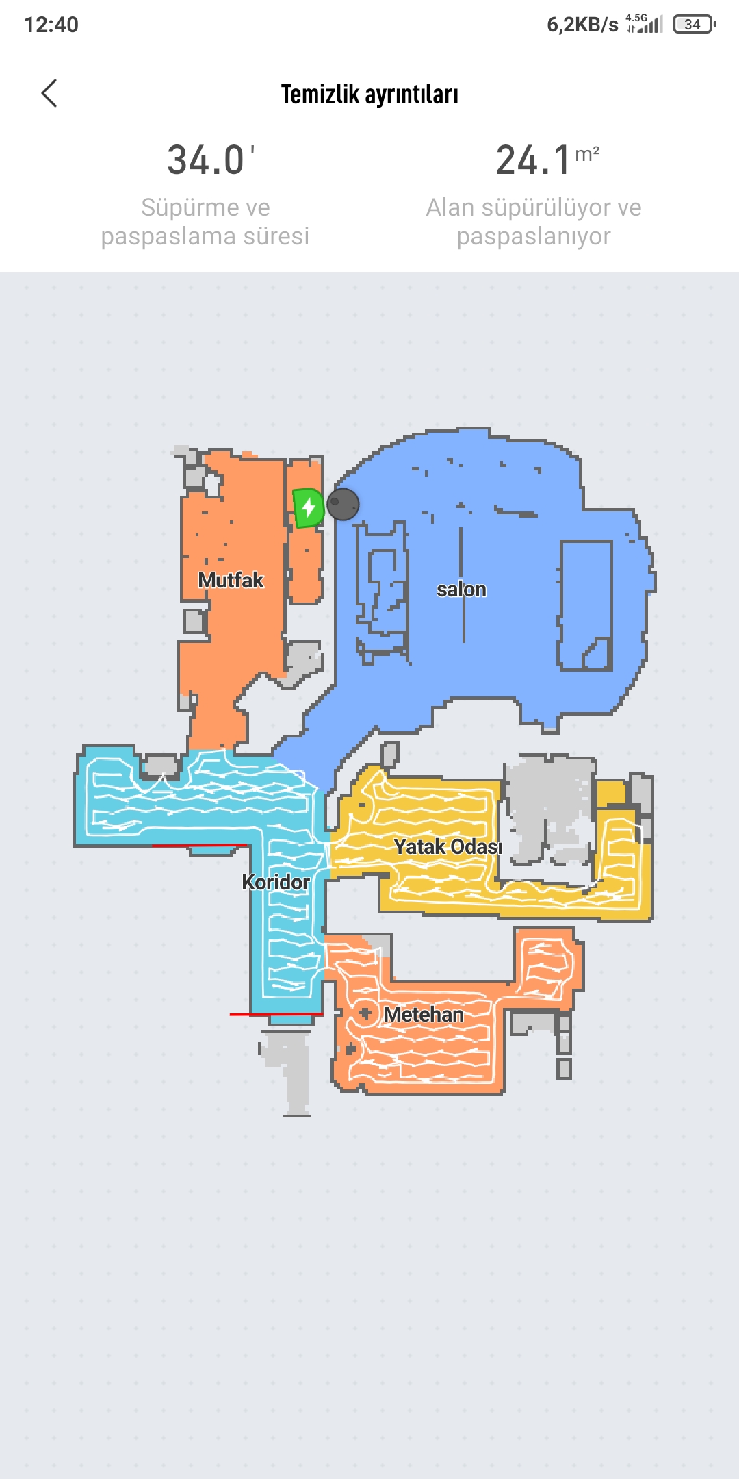

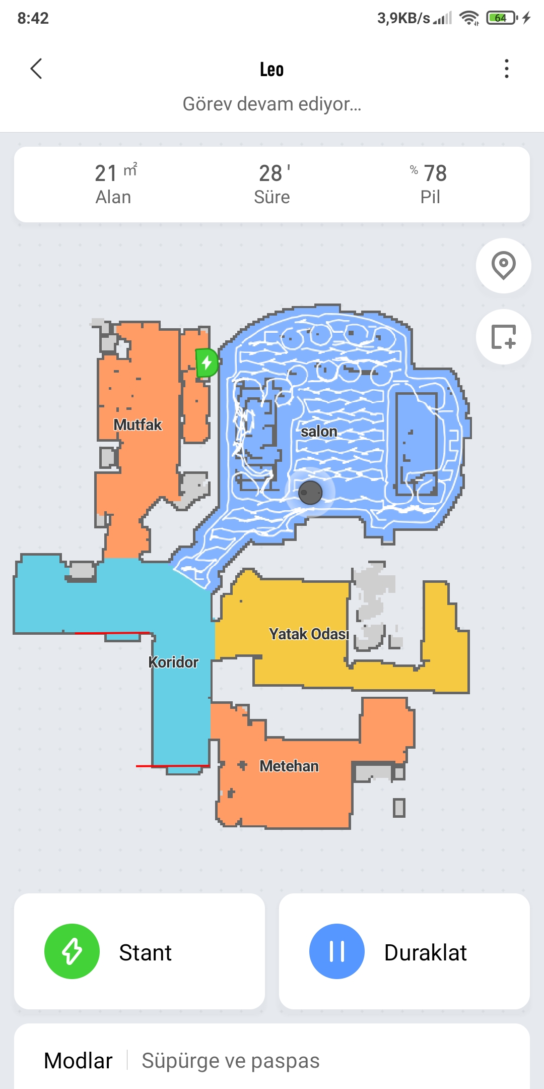

Vacuum mop pro cihazım var. Daha önce de yapmıştı ama bir seferlik diye umursamamıştım. Görüntüde olduğu gibi düz gitmek yerine çapraz gidip geri geliyor bunu bütün salon boyunca yaptı. Doğrusal şekilde hiç gitmedi. Bugün süpürneuve silme yaptırmıştım daha önce süpürme yaptırdığımda da benzer şekilde hareket etti. Çözüm önerisi olan var mı?
< Bu mesaj bu kişi tarafından değiştirildi sfenks_ -- 10 Ekim 2020; 12:39:31 >
Ayarlarda mop ve vakum modu olması lazım. Oradan Y yerine S modunu seçin, düzelecektir. Ancak Y modu mop için daha etkili.

balkonun temizlenmesini istiyorsanız, balkon eşiğine gelince cihazı pause ile durdurun ve cihazı elinizle balkona koyun. orayı dolaşacaktır ama işi bittiğinde yine aynı şekilde durdurup salona geri koymanız gerek. Bu aşamayı da takip etmeniz gerek.
Daha basit olarak balkon kapısını kapatırsanız oraya hiç girmeyecektir. Salon işlemleri bitince cihazı şarj istasyonundan alın ve balkona koyun. kapıyı kapatın. Kenarları süpür işaretli olacak şekilde sadece balkona ait bir harita çıkartıp kaydedin. İşi bitince ilk koyduğunuz yere gelip duracaktır cihaz. O zaman tekrar şarj ünitesine götürürsünüz.
Cevabınız için teşekkürler
Dediğiniz gibi eşikte durdurup elimle balkona bıraktım
Asıl amacım mevcut haritayı tamamlamaktı ancak aşağıdaki gibi balkon için yeni bir harita oluşturdu
Sanırım modelden modele farklılık gösterebiliyor, diğer konuda başka bir arkadaş S5 Max'e bu şekilde haritasını tamamlatmış..

Süpürme ve paspas modunda y şeklinde temizleme yapıyor sadece süpürme modunda s şeklinde gidip geliyor benim cihazim

Bunu denediğimde positioning dedi ve mevcut haritayı kaybetti. Sonradan tekrar denemedim açıkçası.
